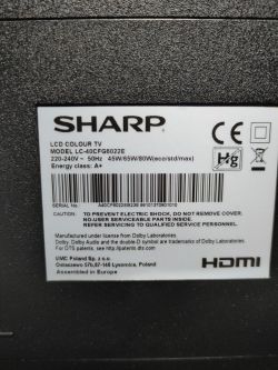

    Witam. Jak w temacie poszukuję softu do TV Sharp LC-40CFG6022E.
    Wymieniłem moduł TP.MS6486.PB711 obraz mam do góry nogami i pixeloze.
    Szukałem na Sharp/support ale tam nic nie ma. Podobny temat już był tutaj
    Lecz jest zamknięty a linki już dawno wygasły. Nie posiadam pilota, używam przycisku wielofunkcyjnego od tv.
    Poszukiwany soft dla TV Sharp LC-40CFG6022E - odwrócony obraz po wymianie płyty zasilania

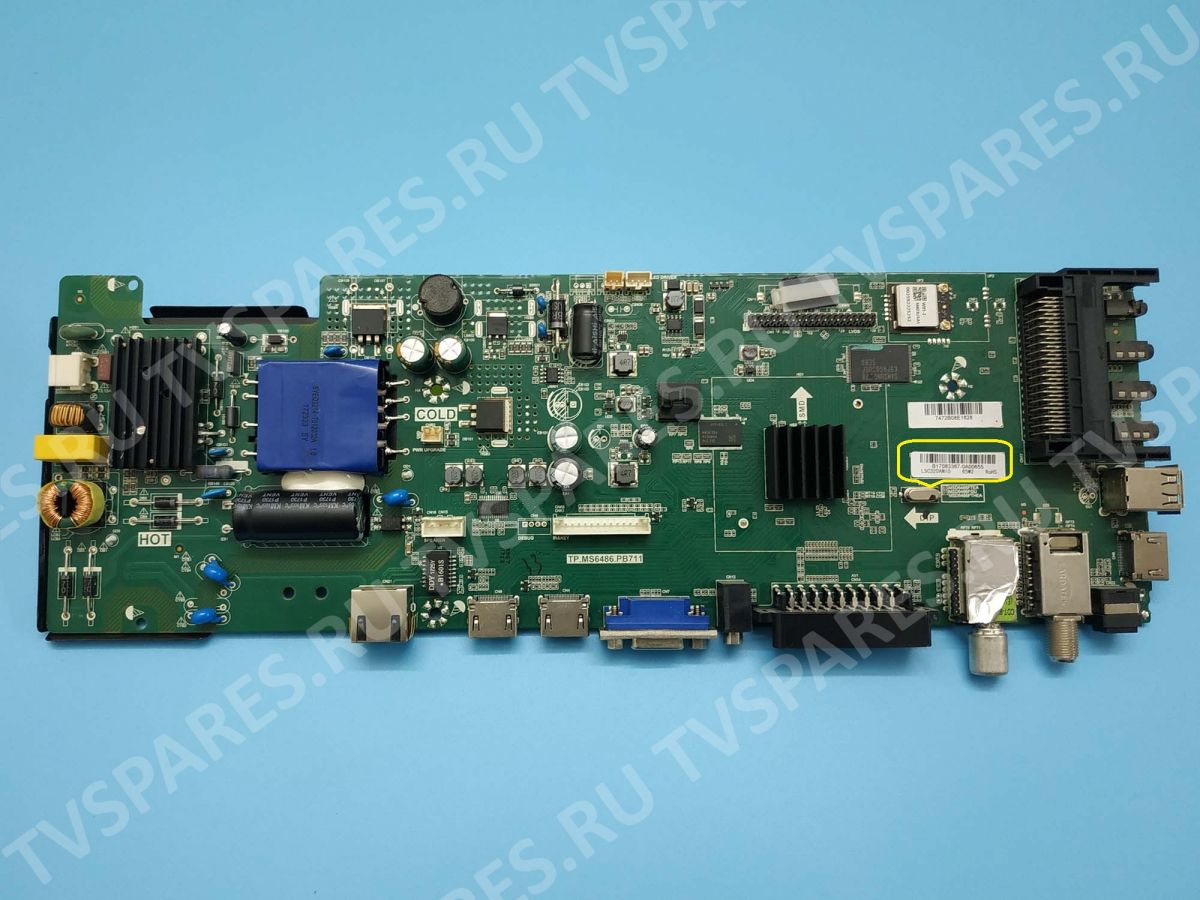

    maliniak87 napisał:
    Wymieniłem płytę zasilania i obraz mam do góry nogami i pixeloze.
    Zastanów się jeszcze raz kolego co wymieniłeś, a najlepiej podaj jej symbol lub zdjęcie.
  • #3 20570140
    lisek
    Serwisant RTV
    Posty: 39840
    Pomógł: 6329
    Ocena: 6840
    Wymieniłeś kol. płytę główną > main TP.MS6486.PB711
    - pod konkretny model > ważny biały sticker (opis) na płycie

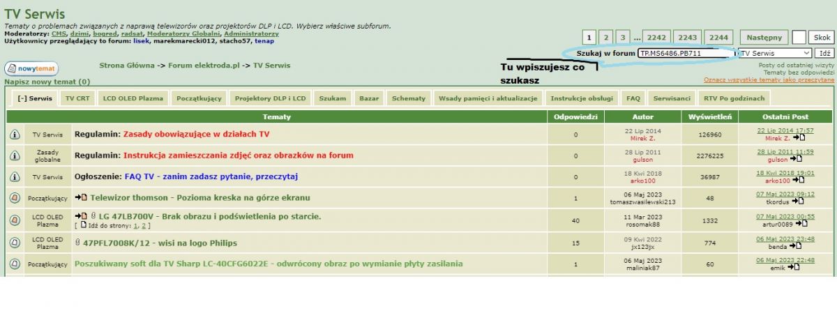

    O niej (pcb) zaś na ty, forum napisano > opcja Szukaj
    Fraza: TP.MS6486.PB711 Szukaj na wybranych forach Znaleziono 29 wyników
    Już pierwszy znaleziony może byc przydatny.
    p.s
    Nie wiem na ile to jest prawdziwe Link
