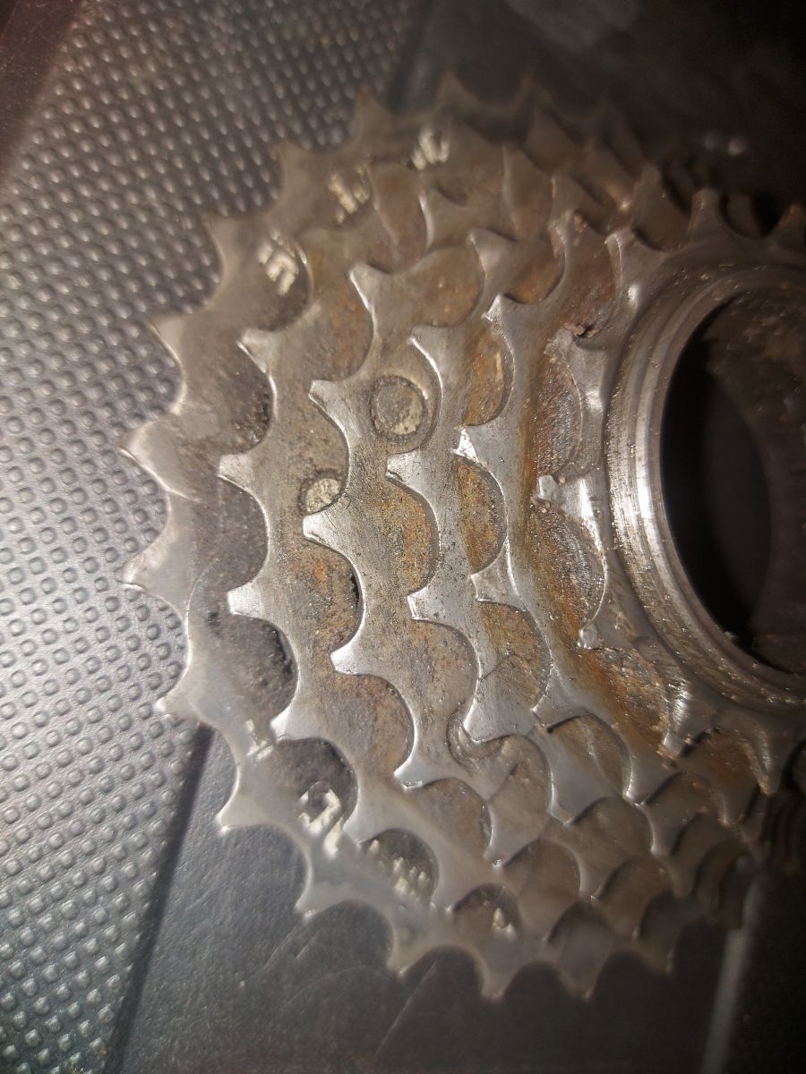

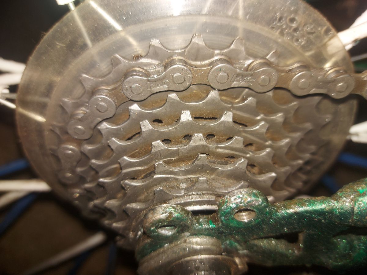

    Witam, czy ten wolnobieg jest zużyty?
    Ocena zużycia wolnobiegu rowerowego na podstawie zdjęć Ocena zużycia wolnobiegu rowerowego na podstawie zdjęć Ocena zużycia wolnobiegu rowerowego na podstawie zdjęć

    TAK - zęby są wytarte.

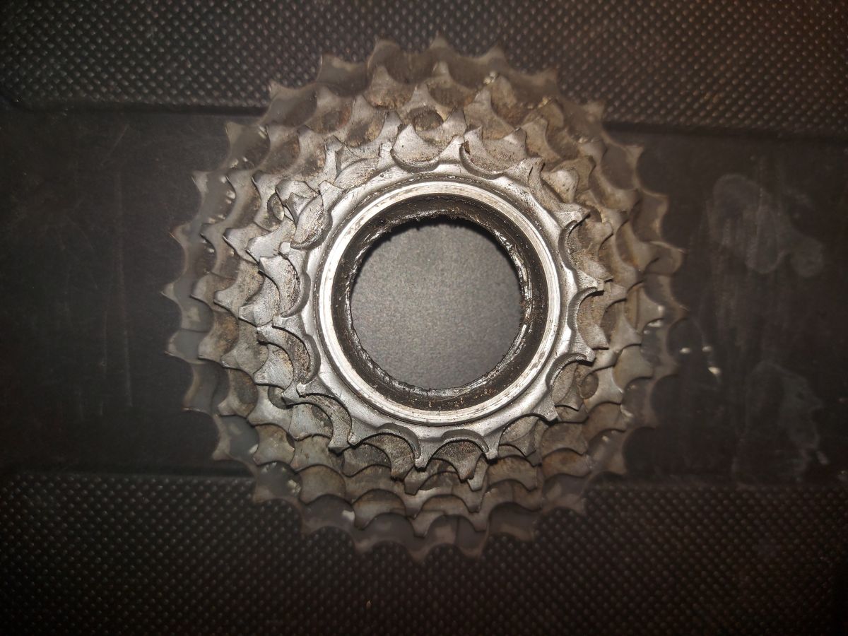

    A ten?

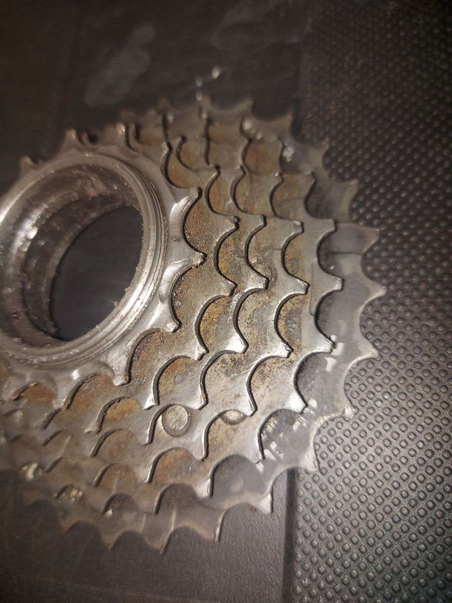

    Popatrz na te zęby.

    Na tym już lepiej, zęby nie są pozaokrąglane - przynajmniej tak to wygląda na zdjęciach.
    W poprzednim 4 zębatka - licząc od najmniejszej ma pozaokrąglane zęby.
    Warto by było przy tym dać nowy łańcuch (nie rozciągnięty) przerzutki będą lepiej pracować.

    Dziękuję za odpowiedź, widzę właśnie wytarte ząbki, dziwne niecałe 200km ten wolnobieg ma. Widocznie jakiejś kiepskiej jakości był, no cóz muszę kupić nowy.

    Łańcuch jest założony nowy, oraz skrócony do długości takiej jaka była w poprzednim.

    Kup po prostu nowy wolnobieg (czy kasetę) i łańcuch, to nie są nie wiadomo jakie pieniądze.
