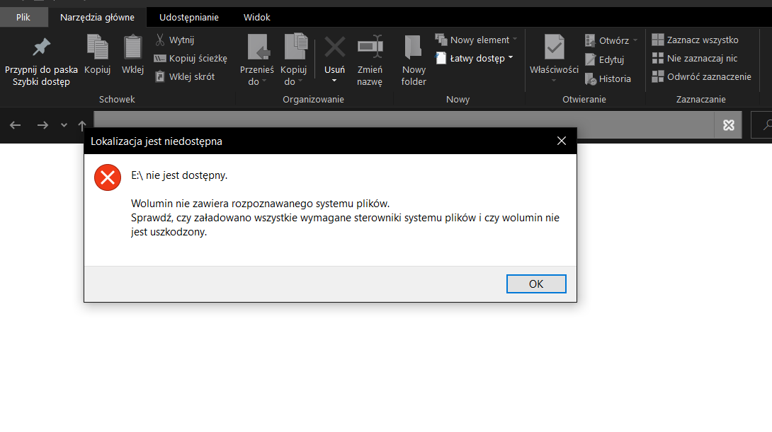

    Cześć, zainstalowałem kartę pamięci jakiś czas temu w mojej motoroli moto e6 plus. Zostala sformatowana jako dodatkowy dysk. Gdy przegrałem na nią niemal wszystkie dane. Ostatnio przez problemy z wyświetlaczem (brak uszkodzen mechanicznych, sam klika czasem w niektorych miejscach nawet gdy nie dotykam ekranu) doczytałem że można to usunąć np resetem do ustawień fabrycznych. Upewniając się że wszystko mam na karcie SD, wysunąłem ją i sformatowałem telefon. Po ponownym uruchomieniu i wpięciu karty SD wyskoczył mi komunikat ze nieobsługiwalny format. Na kompie pokazuje ze na karcie brak "systemu" ktory by pozwalał np wyjąć zdjęcia z folderu.
    Czy jest jeszcze na to jakis ratunek? Zalezy mi po prostu na zdjęciach.

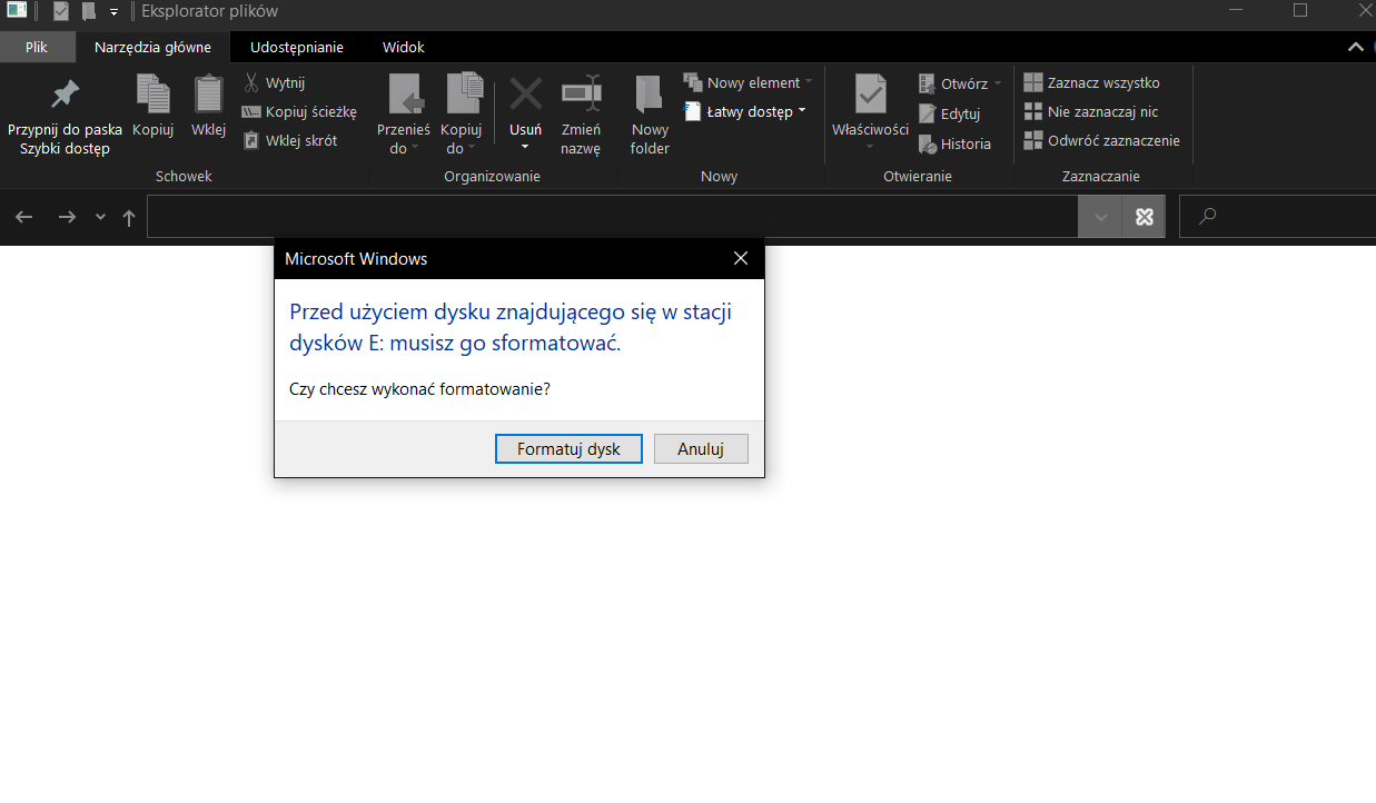

    To znaczy, że foldery są a zdjęć nie ma? Kto/co pokazuje i co dokładnie? Czym i w jaki sposób próbujesz czytać kartę? Daj zrzuty ekranu..

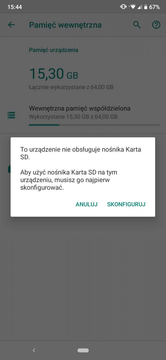

  • #3 20570055
    SGdata
    Posty: 664
    Pomógł: 125
    Ocena: 179
    Jeśli karta była szyfrowana, a Ty zrobiłeś reset telefonu to jest inny klucz szyfrujący teraz i danych nie odzyskasz.

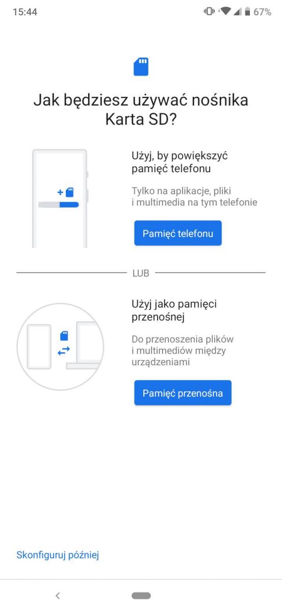

  • #4 20570768
    kirol124
    Posty: 4
    >>20569855
    z kompa i z telefonu

  • #5 20570803
    SGdata
    Posty: 664
    Pomógł: 125
    Ocena: 179
    Gdy karta jest używana by zwiększyć pamięć telefonu, a nie jako pamięć przenośna to jest szyfrowana - po resecie danych bez klucza nie odzyskasz.

  • #7 20570818
    SGdata
    Posty: 664
    Pomógł: 125
    Ocena: 179
    Nawet najmniejszych. Od tego ta funkcja niestety jest. Masz to nawet na screenie napisane, że karta działa tylko w tym telefonie. A, że klucz deszyfrujący jest bardzo długi to przy obecnej mocy przeliczeniowej komputerów może Twoje wnuki by zobaczyły te dane.
