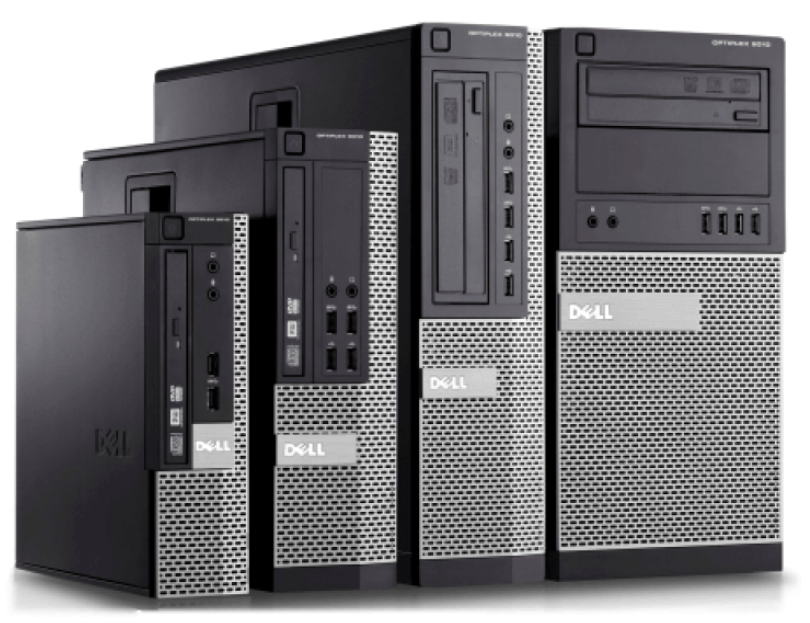

    Ten model występuje w kilku obudowach:
    Aktualizacja CPU w DELL Optiplex 9020 D07s: z i5 na i7 czy lepsza alternatywa?
    Plus zdaje się jeszcze w wersji MFF.
    Niezależnie od wersji zasilacz w żadnej z nich z tego co wiem nie ma wtyku 6 pin. No a profil karty to Autor musi sobie dobrać. Wspomniane wcześniej GTX1050/1050Ti/1650 występują również w wersjach low profile.
