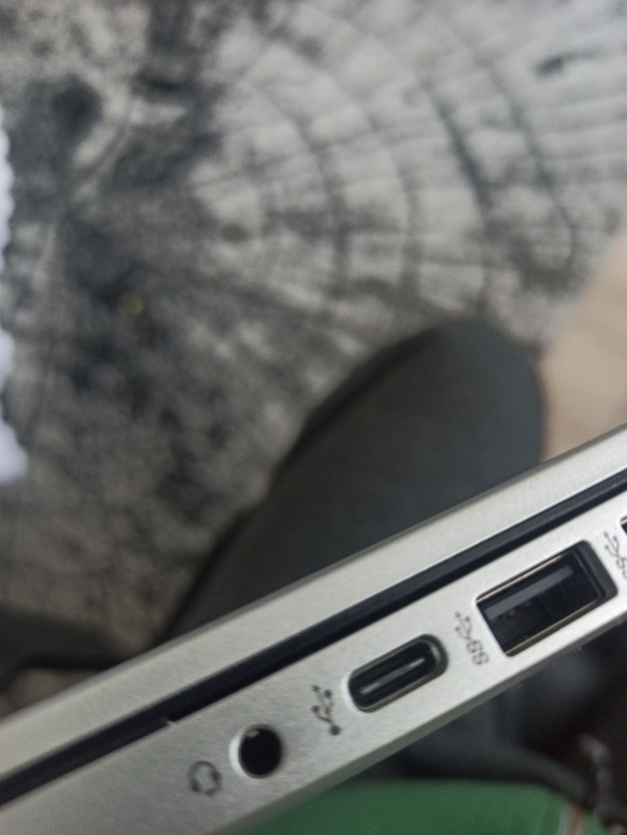

    Witam, muszę kupić powerbanka do laptopa który będzie w stanie chociaz kilka godzin utrzymac go przy zyciu gdy padnie prąd.
    Czy moglibyście polecić jakiś niedrogi? Moj laptop to hp 14s-fq0023nw.

    Nie masz złącza zasilania USB-C - będzie ciężko, 95% powerbanków do laptopów opiera się o USB-C i power delivery. Raczej pozostaje samoróbka, akumulator dający 19V, do tego odpowiednio zrobiony przewód do laptopa lub jakiś słabszy akumulator, do tego przetwornica dc up i też przewód.

    Kurcze to fatalnie. Na prawdę nie da rady go ładować powerbankiem? :O Przyznam że jestem zielony w tym temacie. Widziałem tylko że jest wiele powerbankow w sklepach ktore niby mozna podlaczyc do laptopa. Jezeli chodzi o zwykle wejscie usb C w moim laptopie to niby jest Niedrogi powerbank do laptopa HP 14s-fq0023nw - rekomendacje i opinie użytkowników

    No raczej to nie to ;) W załączniku instrukcja do Twojego laptopa z której jasno wynika że do zasilania przeznaczone jest całkiem inne gniazdo.

    prorolnik napisał:
    Pytanie jaki typ powerbanka by wtedy zadziałał?
    Powerbank by dać większe napięcie niż 5V na wyjściu, musi się dogadać z urządzeniem odbierającym energię. Dlatego urządzenia musza być połączone przez złącze USB. Złącze, które pokazałeś, przenosi tylko plus i minus zasilania. Dlatego powerbank z 5V na wyjściu, połączony takim wtykiem jak pokazałeś, nie zadziała.
