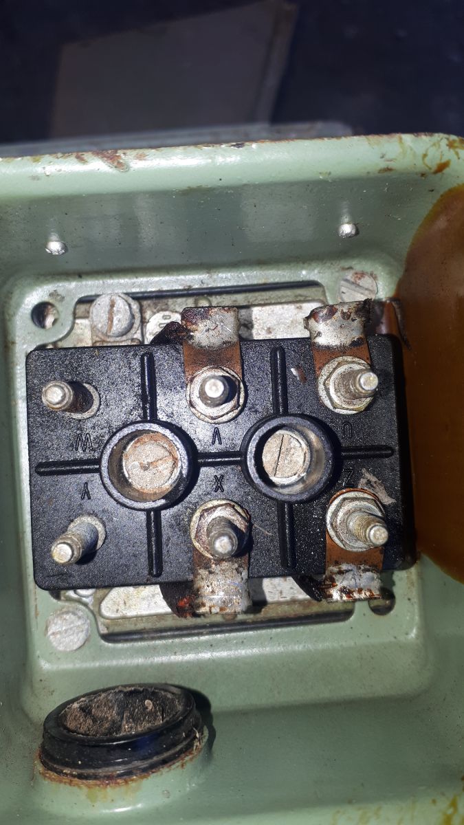

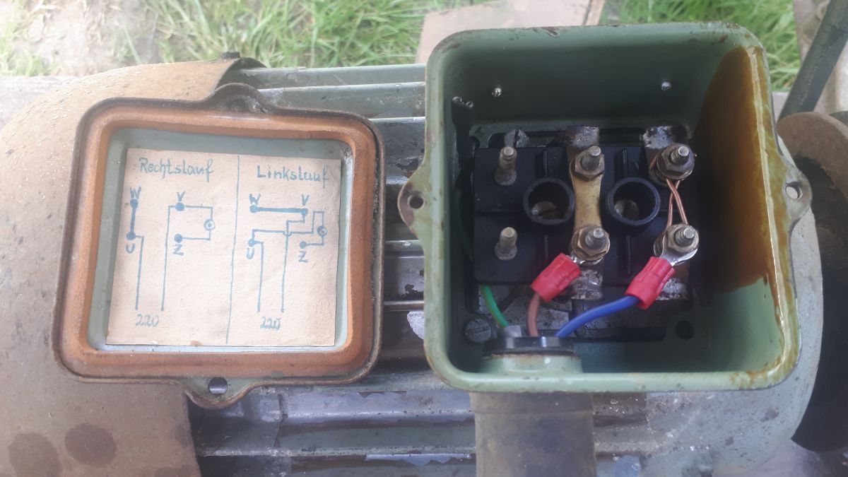

    Czy to jest poprawne podłączenie ? Co to jest za symbol na schemacie O z kropką .
    Podłączenie silnika jednofazowego VEM DDR: Poprawność schematu, symbol O z kropką oraz bolce W Y
    Z lewej strony wolne są 2 bolce W Y

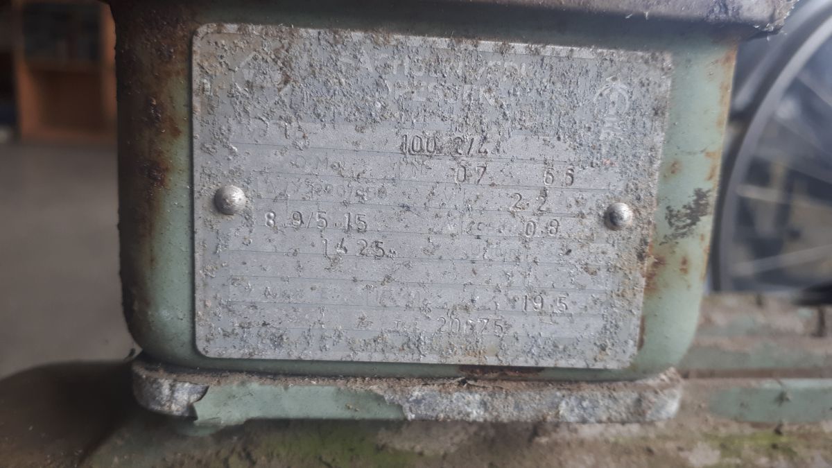

  • #3 20573611
    piotrpakulaswidnik
    Posty: 78
    Ocena: 3
    Coś było kombinowane bo litery ze schematu nie zgadzają się z pinami w skrzynce
    Tabliczka jest słabo czytelna ale coś tam widać .

    Dużo by wyjaśniła korelacja pomiędzy poszczególnymi pinami. Wg mnie symbol O z kropką, to jest albo wyłącznik odśrodkowy odłączający uzwojenie rozruchowe (pomocnicze) lub prędzej, przycisk załączający uzwojenie rozruchowe na moment rozruchu, ewentualnie kondensator na stałe włączony w szereg z uzwojeniem rozruchowym.

    Może niefortunnie nazwałem to korelacjami. Chodziło mi o to, na które piny wyprowadzone jest uzwojenie robocze, a na które uzwojenie rozruchowe. Jak sprawdzić najlepiej omomierzem, bo jego wskazanie wskaże które uzwojenie jest robocze, a które rozruchowe.

    Pisze kolega o pomiarach oporności ?
    Pisząc o korelacji miałem na myśli ustalenie do których końcówek tablicy zaciskowej wyprowadzone są uzwojenia robocze i rozruchowe. Natomiast pomiar oporności uzwojeń pozwoliłby ustalić jednoznacznie uzwojenie robocze i pomocnicze.
    Wg mnie, wg narysowanych schematów połączeń, uzwojenie robocze to końcówki U-V, a rozruchowe to W-Z.
    Zastanawia mnie rola drucianego mostka na zdjęciu z postu #1, bo ja nie widzę sensowności tego połączenia oraz zielonego przewodu wychodzącego spod tabliczki zaciskowej - gdzie jest podłączony, możliwe że jest to przewód ochronny.
    piotrpakulaswidnik napisał:
    A ile ma wskazac uzwojenie robocze i rozruchowe ? Mniemam ze jedno wiecej niz drugie
    Oporność uzwojenia roboczego jest znacząco mniejsza niż uzwojenia rozruchowego.

    Jeżeli ta uwaga z W i Y jest do mnie, to ja w moim poście zaznaczyłem, że to dotyczy oznaczeń na schemacie połączeń na pokrywie. Teraz trzeba o czym pisałem zidentyfikować do których końcówek na tabliczce zaciskowej podłączone są końcówki uzwojeń roboczego i rozruchowego i skorelować to z tym co jest na schemacie. Wtedy będzie wiadomo jak to powinno być połączone. Tak jak napisałem, na schemacie uzwojenie robocze podłączone jest do U-V, a pomocnicze do W-Z i trzeba zidentyfikować, które końcówki z tabliczki zaciskowej odpowiadają tym na schemacie.
    Te uwagi są aktualne gdyby przedmiotowy silnik był faktycznie zwykłym silnikiem jednofazowym. Skąd ta uwaga - aktualny układ połączeń widoczny na zdjęciu w poście #1 temu by przeczył, ja z takim układem połączeń się nie spotkałem - chodzi o ten druciany mostek. Taki układ połączeń sugeruje, że obydwa uzwojenia są połączone równolegle i teraz nie wiadomo czy obydwa traktować jako robocze, czy jako robocze i pomocnicze.

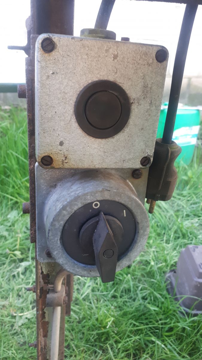

    #17 20574712
    gimak
    Poziom 41  
    Posty: 6222
    Pomógł: 614
    Ocena: 1675
    Co ciekawe silnik startuje choc opornie osiaga jakies tam obroty ale grzeje sie juz po 1min pracy i nie ma mocy
    Grzeje się bo ma cały czas pod napięciem uzwojenie rozruchowe, to będzie to co ma 40 - odłącz je i uruchom silnik - będzie potrzebował zakręcenia wałem, aby ruszył. Powinien osiągnąć normalne obroty i nie powinien się grzać.
    Nie jest 100% sprawny bo zapala się próbnik napięcia na obudowie . A moze wilgotny jest ? Nie wiadomo gdzie to stalo
    To nie kombinuj, tylko go wysusz i sprawdź oporność uzwojeń w stosunku do masy silnika. Być może przyczyną grzania jest zwarcie międzyzwojowe i to może być też przyczyną jarzenia się próbnika.
