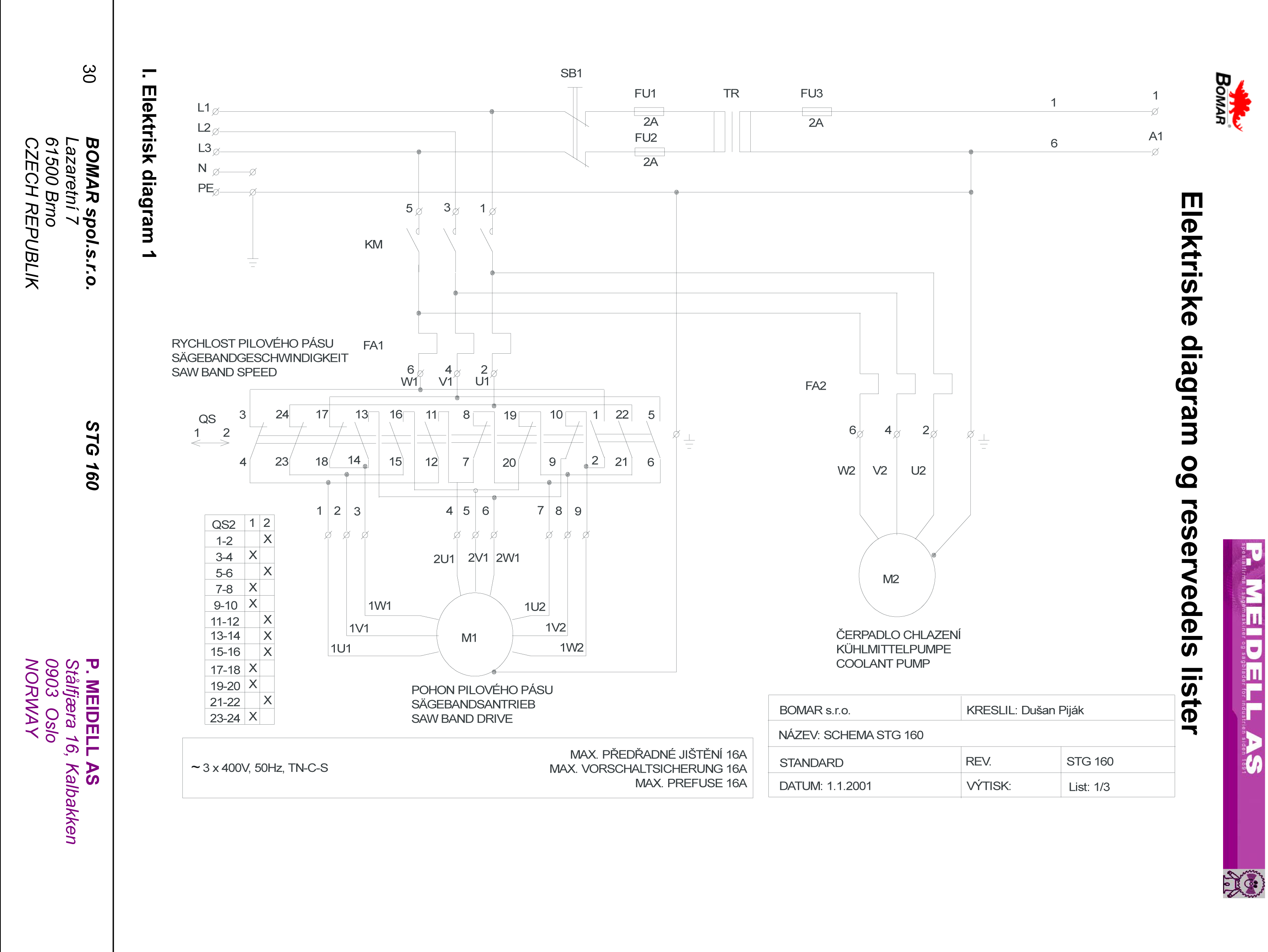

    Witam. Odświeżam temat, bo mam podobny problem. Silnik zamontowany w czeskiej pile taśmowej STG 200 GHA. Brak DTR-ki, brak tabliczek znamionowych, brak schematów. Połamana puszka w której znajdowały się przełączniki i sterowanie. Do wymiany puszki musiałem odpiąć silnik od przełącznika krzywkowego (też czeskiego, nieopisanego) Oznaczenia na łączniku były na tyle nieczytelne, że chyba coś pomyliłem, bo po podłączeniu na jednym biegu silnik chodzi ale bardzo mozolnie (niska prędkość, burczenie) Na drugim biegu nie idzie wcale (nie wiem który bieg jest który). Z silnika wyprowadzone są bezpośrednio na lącznik przewody w trzech kolorach, oznaczone:
    1U1
    1U2
    2U1
    1V1
    1V2
    2V1
    1W1
    1W2
    2W1
    1U1 początek uzwojenia, 1u2 koniec - uzwojenie 6 ohm. Analogicznie pozostałe fazy.
    2U1, 2V1 i 2W1 wyglądają na połączone w gwiazdę - opór 12ohm
    Próbowałem podłączać bez pakieciaka, na różne sposoby - na początek zasiliłem te dwójki w gwiazdę - działa, ale wolno i burczy, potem spiąłem jedynki w gwiazdę, tak jak poprzednio. Jedynki w gwiazdę równolegle z gwiazdą dwójek - dym z silnika ( mam nadzieję że przeżył ). Jedynki w trójkąt - lecą bezpieczniki.
    Czy ktoś jest mi w stanie podpowiedzieć po chłopsku jak to połączyć? Na początek bez łącznika, jak zachula to się dalej będzie myśleć.

    Gwoli wyjaśnienia/wytłumaczenia siebie. Przewody były opisane, opisałem połączenia, jednak prawdopodobnie w skutek tego że opisy na pakietowym były nieczytelne musiałem popełnić jakiś błąd. Omomierz też już pracował. Jednak z pomiarów wynika, że dwójki są końcem uzwojenia połączonego wewnętrznie w gwiazdę, zaś jedynki to końce uzwojeń. Z 1U1 i 1U2 nie ma przejścia nigdzie więcej, jakby nie połączone wewnętrznie. Nijak nie pasuje mi to do schematów - porównywałem już wcześniej.

    Silnik podłączony, uruchomiony, działa poprawnie. Tak jak podejrzewałem, przyczyną było to, iż błędnie odczytałem oznaczenie na przełączniku krzywkowym. Udało mi się znaleźć schemat podobnego urządzenia i sprawa się wyjaśniła.
    Dziękuję i pozdrawiam.

    Niech kolega napisze jak podłączył może się przydać potomnym a nam uświadomi czy podłączenie równoległe było możliwe.

    Połączyłem zgodnie ze schematem :
    Podłączenie silnika trójfazowego dwubiegowego z 9 przewodami - jak to zrobić?
    Co do samego silnika udało mi się ustalić, że jest to silnik TM80 2/4 B14.
    Niestety, na stronie producenta silnika nie udało mi się doszukać konkretnie tego modelu ( jest za to TM80 4/2), nie ma też żadnych danych konstrukcyjnych (producent to EMP s.r.o.)

    Czyli zgodnie ze schematem Dahlandera γ/yy . Coś kolega źle mierzył .
