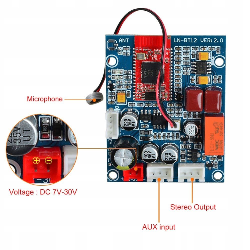

    Witam, mam problem z wymienionym wyżej modułem bt.
    Został zamontowany w torze audio prostego radia samochodowego a dokładniej pomiędzy wyjściem stereo toru audio z tunera a procesorem.
    Ten moduł bt bardzo sprytnie przełącza sygnał po pojawieniu się w nim sygnału audio bt za pomocą przekaźnika. Tzn oryginalny sygnał podpięty do złącza aux a wyjście jest wpięte w oryginalne miejsce wejścia sygnału. Można powiedzieć że to działa jak bypass.
    Ogólnie działa to świetnie poza jednym mankamentem.
    Każdorazowa zmiana sygnału powoduje dość mocne puknięcie w głośnikach i tego problemu chciałbym się pozbyć. Sygnały wejściowe są przełączanie widocznym na zdjeciu przekaznikiem. Co można z tym zrobic?

    Szymek11211
    Posty: 93
    Pomógł: 2
    Ocena: 5
    Może dodanie kondensatorów kilka uF na wejścia sygnalowe lub pomiędzy styki przekaznika wyjście audio pomoże odseparować napięcie które tam się pojawia.
