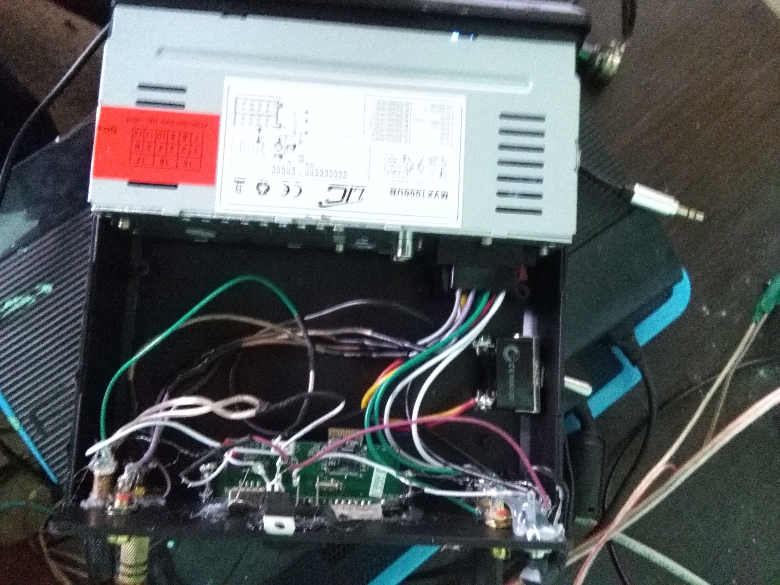

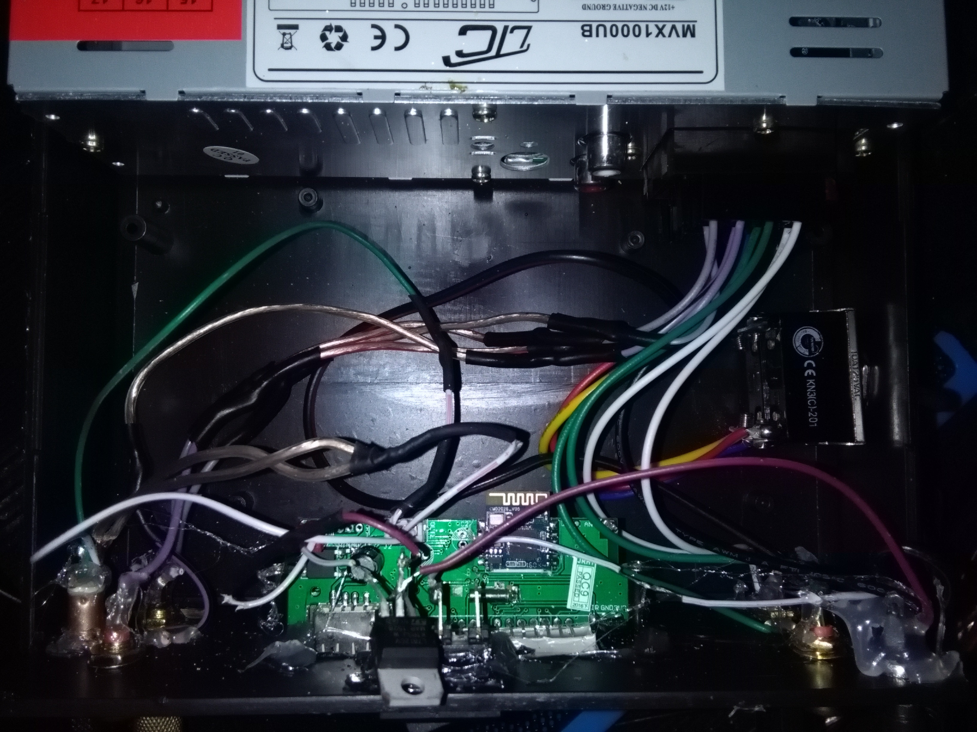

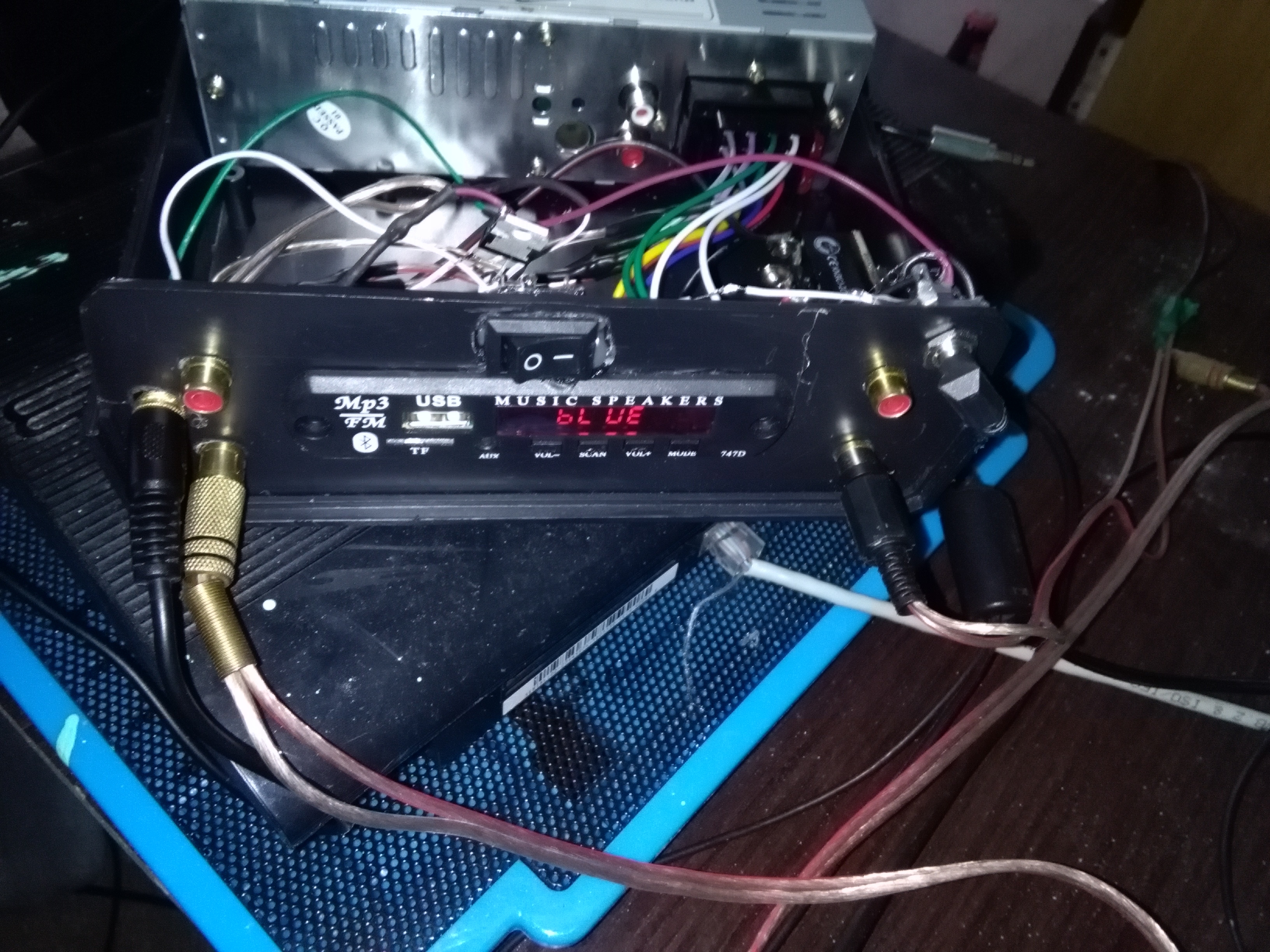

    Witam podłączyłem sobie radio samochodowe jako nagłośnienie do pokoju wszystko gra pięknie ,lecz przy włączeniu modułu Bluetooth słychać mocne zakłócenia . Zakłócenia przestają byc słyszalne gdy odpowiednio wyreguluje głośnośwzmacniacz do pokoju z radia samochodowego + moduł Bluetooth zakłócenia.ć pomiędzy nadajnikiem (np telefonem) a odbiornikiem (radiem) dawałem w obwód zasilania (+) modułu kondensatory różnej pojemności (nF) lecz nic to nie dało próbowałem również stabilizatora 12v 1A lm7812 też na marne. Wifi w domu też wyłączalem, czytałem zze to może być przez to. Co jeszcze mogę zrobić??
    Całość zasilam jednym zasilaczem 12v 2A
    W załączeniu dodaje zdjęcia i dźwięk zakłóceń. Z góry dzięki za pomoc. Pozdrawiamwzmacniacz do pokoju z radia samochodowego + moduł Bluetooth zakłócenia.wzmacniacz do pokoju z radia samochodowego + moduł Bluetooth zakłócenia.wzmacniacz do pokoju z radia samochodowego + moduł Bluetooth zakłócenia.

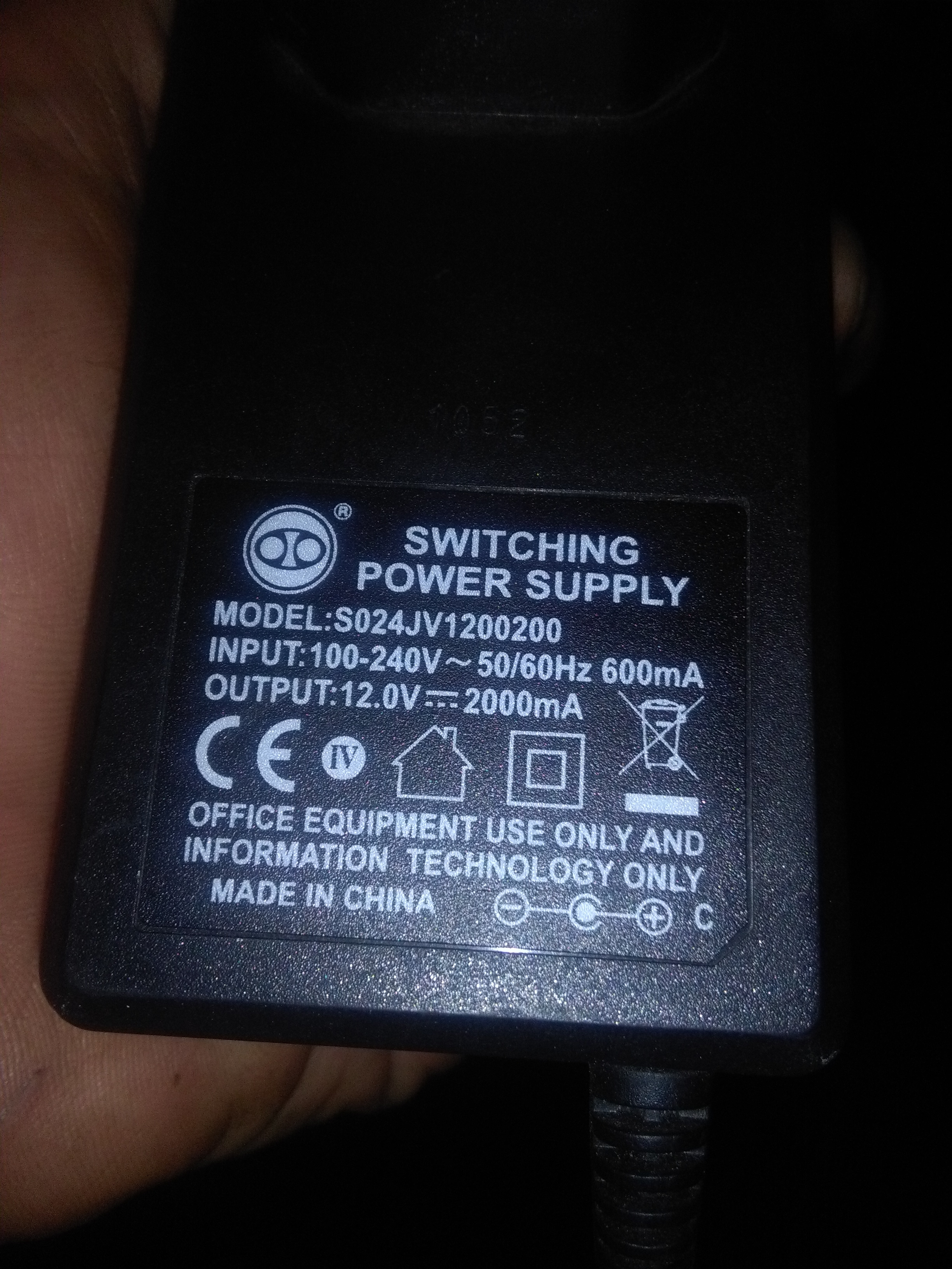

  • #3 17456767
    jarek665
    Poziom 7  
    Posty: 17
    Witaj wrócę z pracy to zamieszczę zdjęcie. Pozdrawiam
  • #4 17457593
    aksakal
    Posty: 8946
    Pomógł: 1669
    Ocena: 3001
    Ten zasilacz nie ma nawet elementarnego pojemnościowego filtru DC napięcia 12V ( Output 12.0V), tylko prostowniczy mostek, o czym świadczy oznaczenie na obudowie - symbol stałego napięcia - linia prosta i trzy kreski od spodu.
  • #5 17457594
    kacpo1
    Poziom 33  
    Posty: 1698
    Pomógł: 273
    Ocena: 156
    Takie kondensatory daje się równolegle z zasilaniem i powinny mieć pojemność > 1000uF a nie kilku nF
    Więc zakłócenia nie są wynikiem niepoprawnej filtracji napięcia 12V.
    Poskracaj kable do minimum i postaraj się, aby nic nie wisiało "na pająka".
  • #6 17457762
    jarek665
    Poziom 7  
    Posty: 17
    WitAm kable są kròciutkie ledwo to w obudowie zamknąłem to moze być wwina tego zasilacza??
