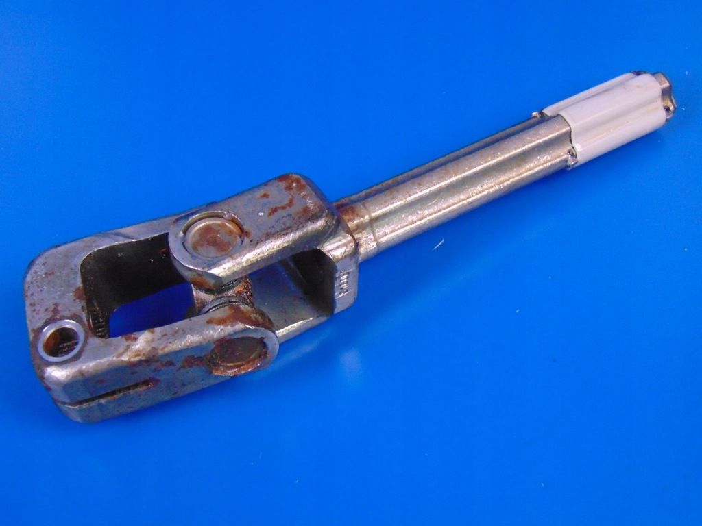

    Zrobił się luz na teleskopie i stuka. Ktoś to regeneruje?
    Albo ktoś potrafi dobrać nowy? A3 8L
    Każda marka - Stukający teleskop kolumny kierowniczej regeneracja?

    johnny833 napisał:
    Tam jest raczej kawałek plastiku/teflonu który się wyciera
    tak
    johnny833 napisał:
    Koszt kolumny od około stówki do dwóch
    no ale używkę mam teraz
    https://intercars.com.pl/pl/asortyment/Przegub-walu-kolumny-kierowniczej,101624/?page=2
    może ktoś by coś dobrał?
    Kolumna 8L1419501CF

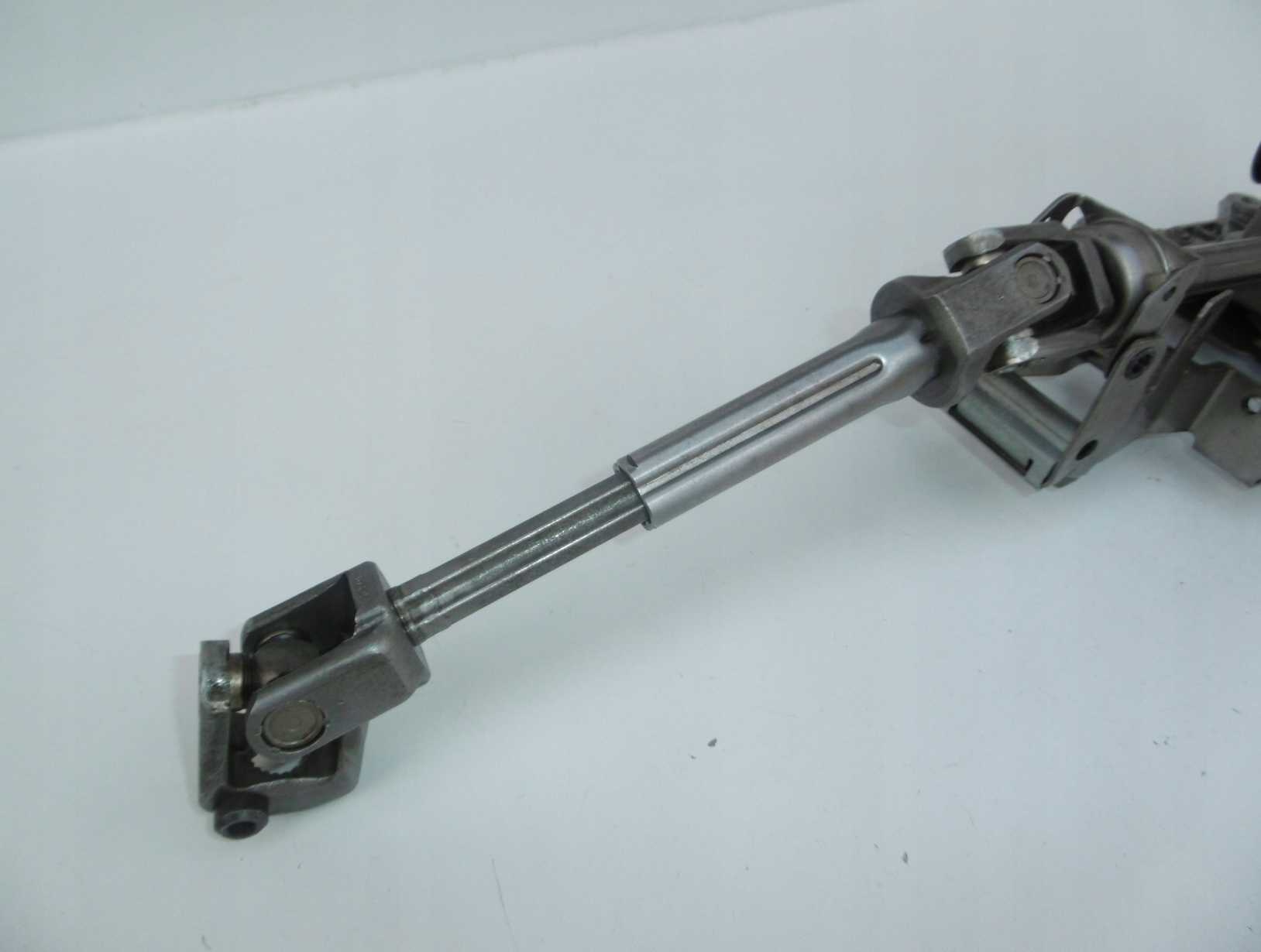

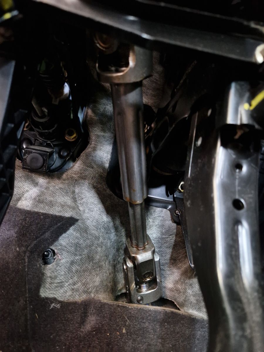

    Zamówiłem kolumne z A3 8P 2007 wygląda tak:
    Przełożę krzyżak z teflonem i się zobaczy. Kosztowała 29zł
