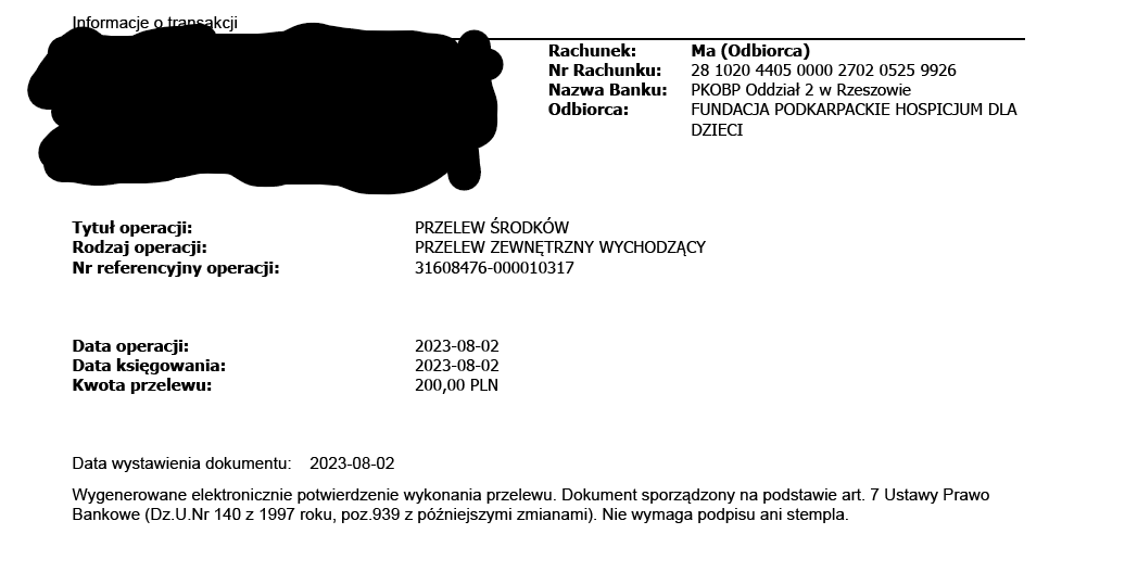

    Sorry, że bez odzewu ale życie. Laptopa oddałem do tego samego serwisanta i twierdzi on że jeden z portów USB wywołuje zwarcie na płycie głównej i chce odłączyć ten port USB. Ok. Zobaczymy
    Dzięki dla wszystkich pomocnych i zaangażowanych osób. Od was chłopaki, przelałem 200 zł na podkarpacje hospicjum.
    Potwierdzenie przelewu bankowego na kwotę 200 zł do Fundacji Podkarpackie Hospicjum dla Dzieci.
