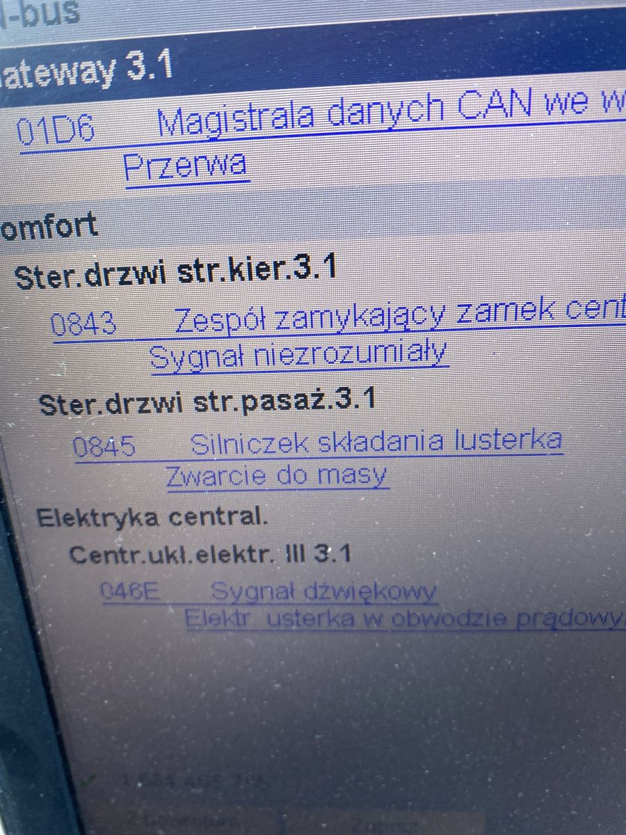

  • #6 20576217
    czarnycharakter
    Poziom 3  
    Posty: 25
    AUDI A6 C6 problem ze składaniem lusterek
    Mam taki oto błąd
    Mam taki oto błąd

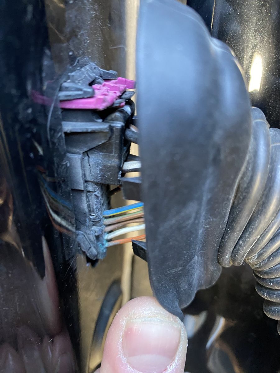

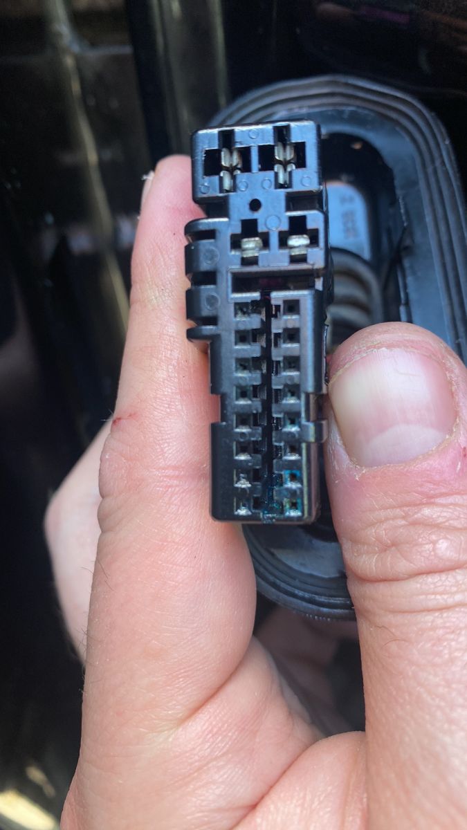

  • #9 20576933
    czarnycharakter
    Poziom 3  
    Posty: 25
    Panowie Spójrzcie,
    Zaśniedziałe przewody, czy kojarzycie że którychś z tych jest od lusterka?
  • #10 20577051
    damian0072015
    Poziom 24  
    Posty: 653
    Pomógł: 71
    Ocena: 182
    Kup sobie Kontakt spray, wyjmij wtyczkę i wyczyść wszystkie przewody, gniazda oraz piny, bo zaraz może okazać się, że przestanie działać Ci centralny albo szyby elektryczne. Najlepiej zastosuj ten zabieg we wszystkich drzwiach. A sprawdzałeś czy dalej w tej osłonie gumowej przewody nie są przełamane lub popękane?
  • #11 20577068
    czarnycharakter
    Poziom 3  
    Posty: 25
    z drugiej strony w drzwiach wyglądają na niepołamane, tylko ta kostka połamana, to też jest pewnie problem wilgoci.
    Właśnie tak chciałem zrobić, że wszystkie kostki w drzwiach spryskać, dzięki bardzo, zobaczymy czy pomoże

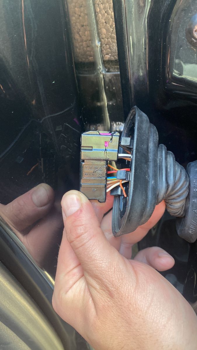

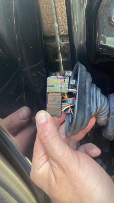

  • #13 20579874
    czarnycharakter
    Poziom 3  
    Posty: 25
    AUDI A6 C6 problem ze składaniem lusterek AUDI A6 C6 problem ze składaniem lusterek
    Jeden kabelek urwany, muszę udać się do elektryka, bo nie mam nawet takich narzędzi do pinów. Oby to pomogło, dziękuje za rady.
  • #14 20580496
    rnb_bolii
    Posty: 4167
    Pomógł: 634
    Ocena: 1172
    Tam dobrze to spr. Bo reszta tych może też ledwo trzyma...😕
    Widać śniedź na kostce...
