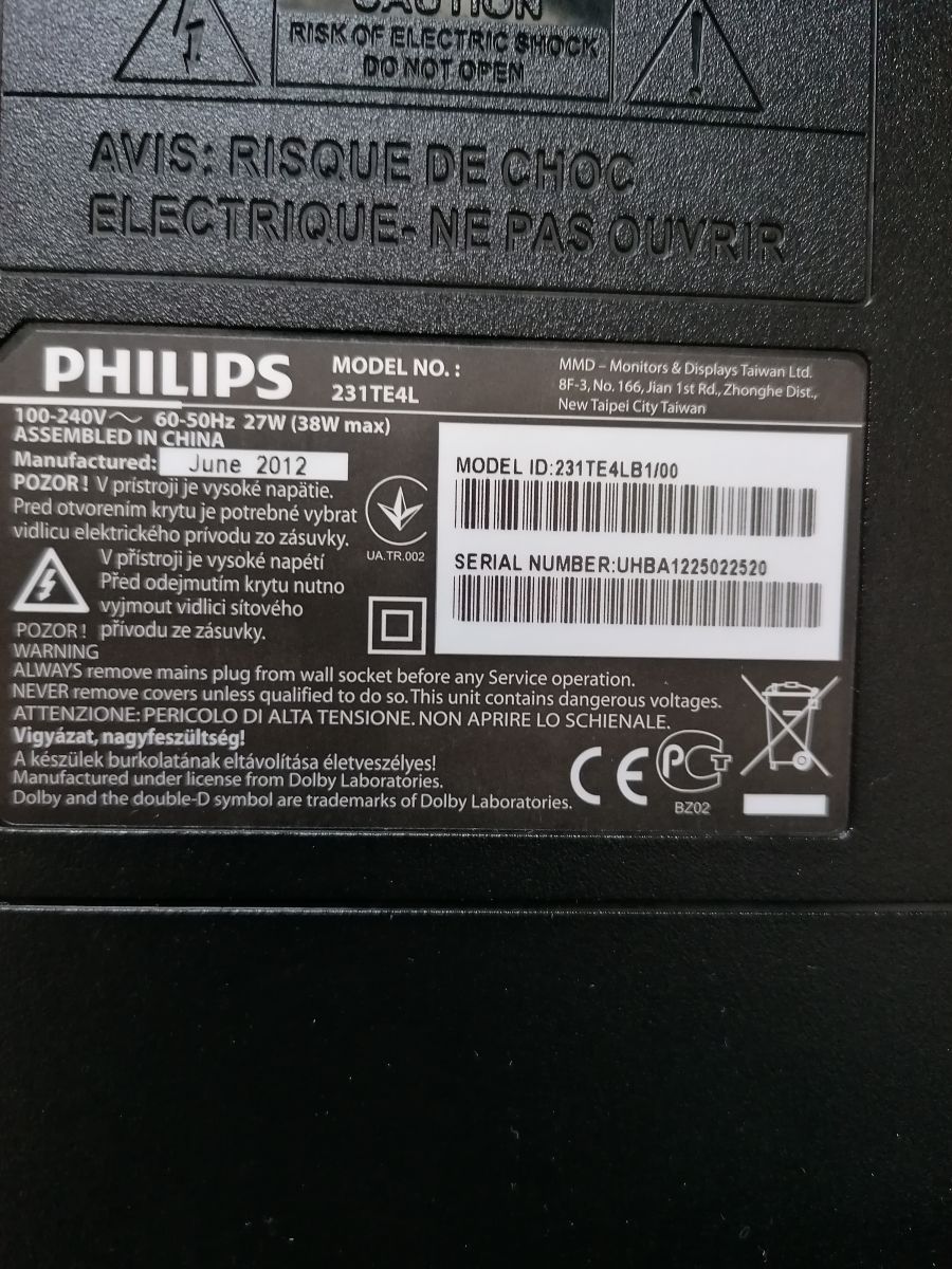

    Witam, mam pacjenta Philips 231te4l. Jest to to monitor z funkcją tv
    Albo na odwrót. Po wlaczeniu telewizora, chodząc po menu, wszystko wyświetla normalnie, jednak gdy się pojawi treść obrazu z jakiegokolwiek źródła, telewizor się restartuje i tak w kółko.
    Czy któryś z kolegów miał już do czynienia z takim wynalazkiem i
    Podobną przypadłością? Pomiarów jeszcze nie robiłem, mam zamiar to zrobić niebawem Tv-monitor Philips 231te4l, po pojawieniu się obrazu testart

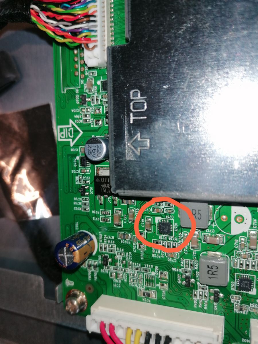

    Może być problem z zasilaczem trzeba wykonać pomiary jak pracuje z właczoną fukcją Menu i jak z obrazem .

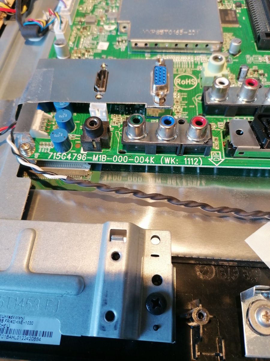

    Napięcia były w normie, oczywiście do momentu samoistnego wyłączenia telewizora. Zauważyłem że mocno nagrzewa się układ scalony U701 w jednej z przetwornic na płycie głównej, po schłodzeniu go telewizor przestał się wyłączać. Zastosowałem dodatkowy radiator na układ U701 i telewizor działa poprawnie, nie szukałem już innych przyczyn.
    Tv-monitor Philips 231te4l, po pojawieniu się obrazu testart @ElektrodaBot [img-0] Tv-monitor Philips 231te4l, po pojawieniu się obrazu testart
    Zdjęcie z oznaczeniem płyty głównej
