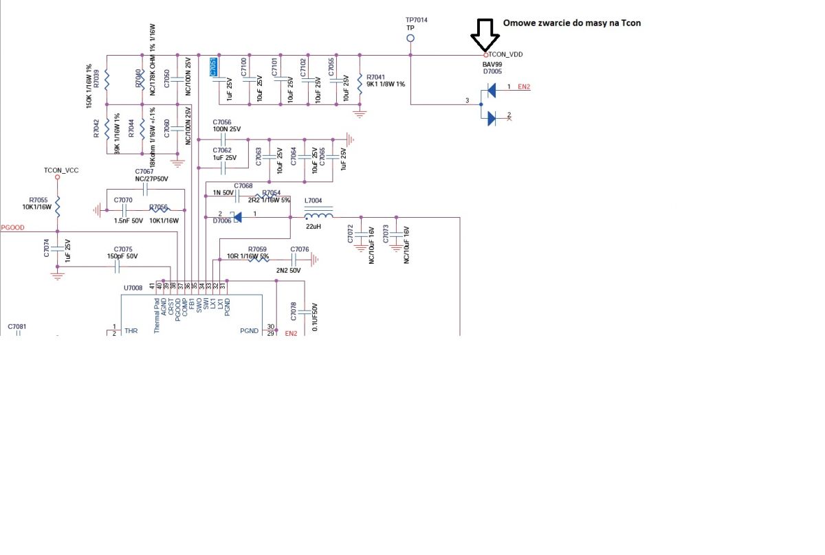

Na tą chwilę napięcie St-by troszkę siada. Tak z 10%. Napięcie ENA siada w tym czasie do zera. Czyli wygląda, że zasilacz wyłącza płyta główna. Identyczne zachowanie jest przy odłączonych świetlówkach. Czy ktoś się spotkał?

Uszkodzona będzie najprawdopodobniej MAIN 715G4609-M3A-000-005X. teraz nie włącza w ogóle. Zasilanie St-By 4,56V 3,3V na procesor obecne. Kwarc procesora 27MHz pracuje. jak go włączałem za pierwszym razem tez miał problemy ze startem ale po wciśnieciu Power na lokalnej za którymś razem włączył ale jak napisałem raz na czas restartował. Teraz całkowicie nie załącza. Choć być może problem jest np w klawiaturze lokalnej...
Po wyjęciu taśm LVDS z main zwarcie ustępuje zatem jest na Tcon.
czyli de facto na płytce matrycy....
To zwarcie to ślepy zaułek. Owszem było ale po załączeniu TV ustępowało ( bo w końcu jakoś sam się włączył. Rozwiązanie zdaje się być takie...
