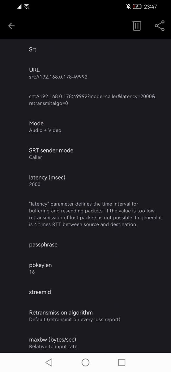

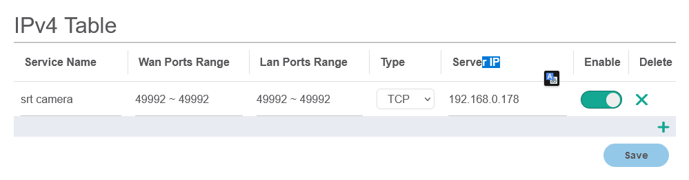

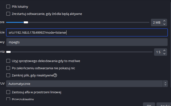

    chcę hostować ze swojego komputera z telefonu camerę srt na obs-studio poza domem.
    Wyłączam na telefonie wifi i uruchamiam transmisje danych to nie może się połączyć przez obs-studio
    Aplikacja: Larix Broadcaster
    Załączam screen konfiguracji

    192.168 to adres lokalny w twojej sieci i tu pewnie Ci działa.
    Aby Ci działało bez wifi po za siecią lokalną musisz zmienić konfigurację i wpisać Twoje zewnętrze ip - czyli ip jakie ma modem.

    Dokładnie, z tym, że Vectra ma lokalizacje, gdzie mają IP publiczne a mają lokalizacje tylko z prywatnym IP.
    Jedyny sposób by to sprawdzić, to logujesz się na swój modemorouter (w panelu klienta na www) i przełączasz Technicolora w tryb pracy MODEM/bridge.
    Po restarcie, na tej stronie sprawdzasz przyznane IP:
    https://whatismyipaddress.com/pl/moj-ip
    Jeśli to IP jest na modemie publiczne, kupujesz własny router by podzielić internet dalej.
    Tryb modemu powoduje, że nie działa wifi i nie da się podłączyć pod modem więcej niż tylko 1 urządzenie do internetu.

    By przekierować port, musisz spełnić jednocześnie 2 rzeczy:
    - mieć publiczne IP na WAN w Technicolor
    - mieć fizyczny dostęp do ustawień modemroutera.

    Rdk1213 napisał:
    Mam Inne adres ip w wan niż w adres publicznym
    No to żadnego portu nie przekierujesz.
    No to teraz modem Vectry w tryb pracy bridge/most i podpinasz dodatkowo własny router - to może (nie musi) dać Ci publiczne dynamiczne IP i wtedy porty przekierujesz.
