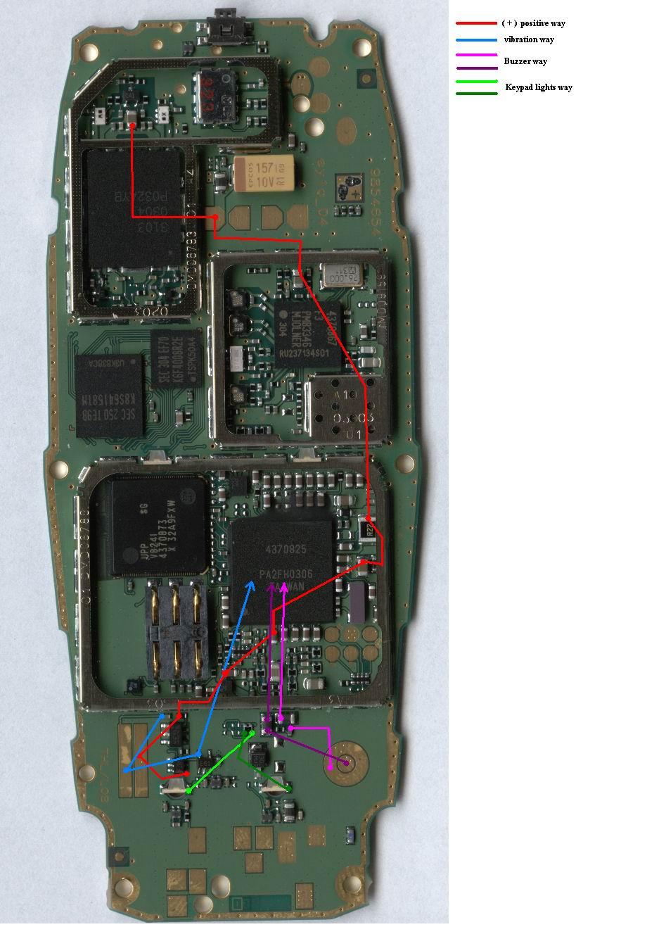

    3510i, miała całkowity brak zasięgu po właczeniu. Wymieniłem SWITCH i PA. Teraz przez kilka sekund ma zsięg potem znika.
    Już się pogubiłem wtym wszystkim. Końcówkę wymieniłem na RF 3103 nową. Niewiem czy te działaja w tym modelu, mam jeszcze Agilent ale niewiem czy dobra.

    Co to może być ?? Może słabo wlutowana PA ?? Pady porobic nowe na PA ?

    postaw dobrze pa:!: jak nie pomoze wymień miolnera, jezeli to ci nie pomoże zostaje upp lub uem:!: Połocz jeszcze + na pa moze gdzies masz ścieżkę przerwaną i raz łoczy raz nie:D
    • Nokia 3510i - zasięg znika po kilku sekundach po wymianie SWITCH i PA 3510i+.jpg (152.72 KB) Musisz być zalogowany, aby pobrać ten załącznik.

    No wydaje mi sie że problem już rozwiązałem (nie zapeszając)
    Oto rozwiązanie problemu:
    1. Wygrzałem dość dobrze MJOLNER
    2. Wygrzałem PA dociskając ją pęsetą do płyty
    Narazie telefon chodzi bez zarzutów. Ja dzwoniłem i dzwonili do mnie. Zasięg jest na full.
