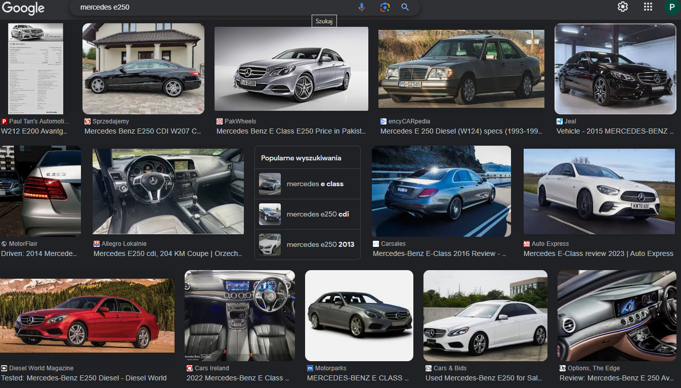

    Jesteś nowy, tak więc na początek:
    Tak z ciekawości wbiłem w Gugla twoje "Mercedes E250". No i co widzimy?
    Mercedes E250 2014 2.1 - Trudności z odpalaniem silnika, rozrusznik, akumulator, zimny/ciepły silnik
    Jest model 212, jest model 213, dwudrzwiowe 207, jest nawet poczciwe 124 które też było robione jako E-klasa.
    Aktualnie mamy SZÓSTĄ generację E-klasy, a tobie się nie chciało podać ani modelu, ani choćby rocznika, nawet czy to diesel czy benzyna. NIC. Bo po co? Niech się pomęczą. Uprzedzając twoje: "przecież na filmie są liczniki, można sobie dopowiedzieć". Może ktoś nie zna na tyle liczników każdego modelu?. Czy to jest nasza rola zgadywać? To twój obowiązek przy zadawaniu pytania dokładnie określić, CO TO ZA POJAZD.
