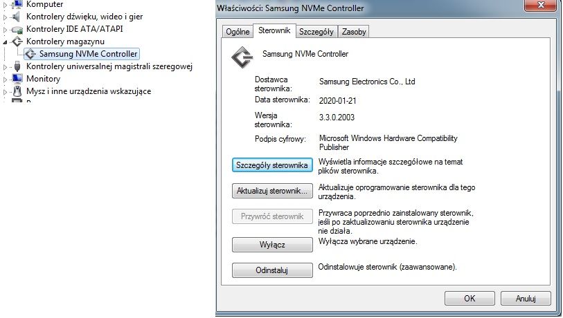

    Witam, odinstalowałem sterownik do mojego dysku NVMe a dokładniej kontroler (to co jest na screenie niżej) i system automatycznie się uruchomił ponownie. Teraz nie może wstać, bo nie ma sterownika (niestety miałem wyłączoną kopie zapasowa i nie mogę teraz nawet przywrócić.) Jakieś pomysły jak to załatwić i dograć ten sterownik? Jestem na drugim dysku i ten pierwszy główny mam jak co też podłączony, czyli mam dostęp do plików. Chodzi o ten sterownik:
    Usunięty sterownik dysku NVMe - odzyskiwanie systemu, dogranie sterownika na podłączonym dysku
    Jak co jestem w posiadaniu tego sterownika (mam pliki) na systemie, którym jestem zalogowany obecnie. Bo podłączyłem dysk na którym robiłem klona tego systemu, który właśnie nie chcę się odpalić. Normalnie bym zrobił ponownie klona tylko na mój dysk NVMe, problem natomiast jest taki, że klon był robiony miesiąc temu i straciłbym sporo opcji niezapisanych.

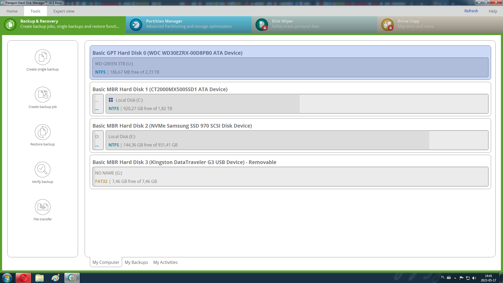

    Autobootowalny iso Paragon Hard Disk Manager (albo Paragon Partition Manager nie pamietam) ma opcje wgrywania sterowników offline - czyli bez startu systemu w którym wgrywamy sterownik. Używałem, działa.

    A jak on dziala? Bo rozumiem, ze mam go wgrac na pena i zrobic botowanie z pena, tak? Tylko jak wtey dodam ten sterownik? W sensie gdzie mam wrzucic ten sterownik, zeby go pozniej zaznaczyc do dodania? Swoja droga ten Paragon Partition Manager do pobrania jest tylko w instalce jako .exe, nie moglem znalesc iso. Tak to wyglada:

    Jakie w ogóle sterowniki dokładnie usunąłeś? Sterowniki odpowiadające za pracę dysku? Czyli jego wewnętrzne? Czy sterowniki systemowe?
    Napisz dokładnie o jakie sterowniki chodzi
    No jest przecież na screenie z pierwszego posta widoczne, które usunąłem (ten właśnie zaznaczony.) Kontroler magazynu

    No to nie usunąłeś sterownika tylko jego aktualizacje.
    Zainstaluj nowsze sterowniki i wrzuć "surowy folder" z nimi na dysk który nie startuje. (czyli ścieżka ta sama gdzie zainstalowałeś sterowniki na dysku który działa tylko zmieniasz literę dysku na ten który się nie włącza)
    Ale skoro sterownik jakiś jest, tylko nieaktualny to to chyba nie jest powodem, że system nie startuje przecież?
    Coś jeszcze kombinowałeś z systemem przed kasowaniem aktualizacji? Albo napisz co robiłeś, zanim zacząłeś kasować aktualizację? Bo coś wydaje mi się, że to nie samo usunięcie aktualizacji spowodowało brak startu systemu tylko, że po usunięciu aktualizacji system się zrestartował, a to, że nie startuje - to zbieg okoliczności lub efekt innych czynności / związany z innymi czynnościami, które wcześniej wykonywałeś.

  • #27 20584731
    helmud7543
    Posty: 12626
    Pomógł: 1216
    Ocena: 1564
    Powinieneś mieć opcję tworzenia bootowalnego obrazu w programie, albo w folderze zainstalowanego programu, pendrive. Nie mam teraz przy sobie komputera, żeby to sprawdzić. Wiele sterowników podstawowych (umożliwiających uruchomienie systemu) ma z automatu, ale nie wiem czy nie było tam też opcji ręcznego dodania.

    Skoro masz klona dysku to najprościej zrób sobie kopię windows\system32 i wgraj całą zawartość z katalogu windows\system32 pomijając katalog CONFIG znajdujący się w nim ( zawiera rejestr i profile). W katalogu CONFIG jest przechowywana także kopia rejestru i profili użytkownika, możesz odszukać kopię (powinien być katalog REGBACK choć różne windowsy czasem go nie tworzą tylko wrzucają kopię do głównego katalogu Config) np z dnia w ,którym usunąłeś z rejestru dane sterownika i je podmienić ( chodzi o ważne pliki: SAM, SYSTEM, DRIVERS, SECURITY , DEFAULT, SOFTWARE) i w zależności od tego co uwaliłeś.

    @zawartek Dzięki za chęć pomocy, ale po prostu zainstalowałem system od nowa, nikt nie potrafił pomóc. Co prawda trochę mnie to kosztowało czasu, ale trudno już problem zażegnany.
  • #30 20608948
    Athread2
    Posty: 246
    Pomógł: 3
    Ocena: 11
    Nikt nie potrafił pomóc, musiałem zainstalować system od nowa i przenieść wszysdkie dane od początku.
