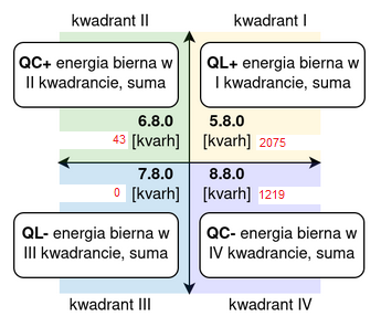

    A czy ktoś może wyjaśnić taki rozkład energii biernej:
    Licznik ENEA pokazuje zawyżone zużycie energii - 9 tys. kWh przy instalacji fotowoltaicznej 4,88 kW
    Dane z licznika Iskra MT174 założonego 15.03.2021 (nie wiem jakie były początkowe, ale przyjmijmy 0).
    Nie ma PV, kuchni indukcyjnej. Jest ogrzewanie elektryczne rezystancyjne, lodówka, pralka, komputer, elektronarzędzia. Zużycie energii czynnej od dnia założenia licznika to 12358kWh, czyli ok. 6000kWh/rok.
    @IwonaH Zużyłaś 9000kWh/365dni=24kWh/dzień=1kWh/h, czyli coś praktycznie co ma 1kW mocy pracujący non stop. Biorąc pod uwagę jeszcze inne odbiorniki energii, z których korzystasz w krótszym czasie (bo przez większość czasu nie ma cię w domu), to moc tego urządzenia może być jeszcze mniejsza niż 1kW. Niech to będzie np. jakieś urządzenie, które się zepsuło i pobiera non stop energię przez cały czas.
