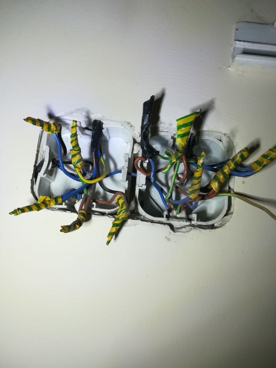

  • #10 20584916
    krzysiek7
    Moderator Elektrycy
    Posty: 4872
    Pomógł: 678
    Ocena: 1941
    Trzymałem to zdjęcie specjalnie na taką okazję.
    Wymiana wyłącznika światła z 3 przewodami - żyrandole i przepięcie przewodów
    Może teraz koledzy nie widzący nic złego w takich instalacjach, wypowiedzą się, która żyła jaką tu pełni funkcję?

  • #12 20584937
    cirrostrato
    Posty: 4881
