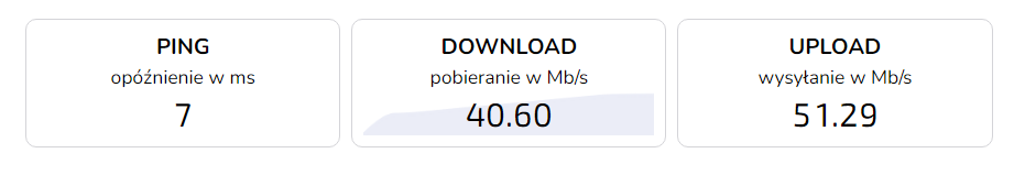

    1)Wi-Fi w telefonie - bez problemu osiąga gwarantowaną prędkość
    2)Laptop - po kablu zero problemu
    2.1) Laptop Wi-Fi:
    -10-14% osiąganej prędkości
    -duży PING skaczący 120-500
    -udostępnianie większe niż pobieranie o 5-8%

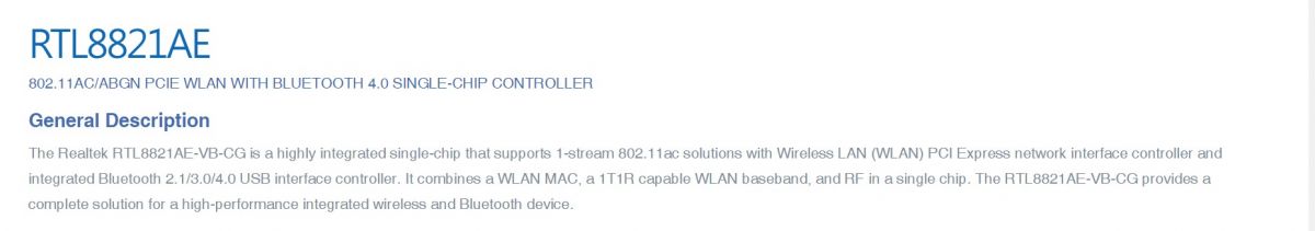

    Karta sieciowa: Realtek 8821AE Wireless LAN 802.11ac PCI-E NIC

    1. Sterowniki zainstalować bezpośrednio ze strony producenta laptopa lub karty sieciowej. Jak użyłeś jakich programów do "automatycznego wyszukiwania i instalacji sterowników" to już sobie zainstalowałeś masę trojanów i innego syfu a sterowniki i tak są losowe
    2. Ta karta obsługuje tylko linki do 433Mbps. Czyli realnie ok 200Mbps stojąc obok AP, z wymuszonymi kanałami w Funboxie na 80MHz i czystym eterem (czyli nie w bloku).
    3. Za jedną ścianą z tych 200Mbps robi się już 50 o ile jeszcze będziesz połączony na paśmie 5GHz.
    4. Jesteś na paśmie 2,4GHz, więc prawdopodobnie jesteś za daleko od AP i do tego w zaśmieconym bloku.

    >>20584634
    1. Pobrałem sterowniki (https://www.realtek.com/en/component/zoo/category/rtl8821ae-software), następnie odinstalowałem kartę sieciową i zainstalowałem ją ponownie. Zero zmian
    2. Najwyższą prędkość jaką zaobserwowałem jest taka jak napisałeś ~200 MBs
    3. Pomiary robiłem 10 centymetrów jak i w docelowym miejscu laptopa (w linii prostej od rutera dwa metry + przeszkoda ścianka działowa 8 cm). Prędkość ta sama ~40 MBs
    4. Mieszkam w bloku jeśli to ma znaczenie. Rozdzieliłem sieć jak pokazano na oficjalnym kanale YT ORANGE ( https://www.youtube.com/watch?v=lw8tIGRnSQw&t=29s&ab_channel=OrangePolska ). W telefonie w opcjach przeskoczyło na mak. prędkość 650 MBs, a na laptopie nadal 2,4 GHz
    Dzięki za odpowiedź

    Pobrałem aplikację WiFi analizator i wybrałem najmniej zatłoczony kanał.
    Kliknąłem jeszcze opcje " użyj szerokiego kanału 40 MHz".
    Prędkość wzrosła do 100 MBs i PING się uspokoił. Dla mnie wystarczająco.
    Dzięki za pomoc :D
