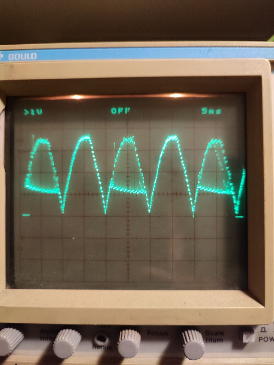

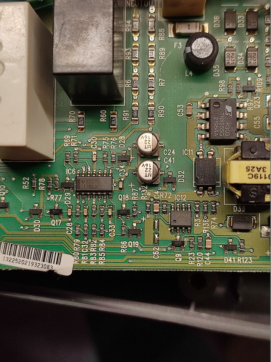

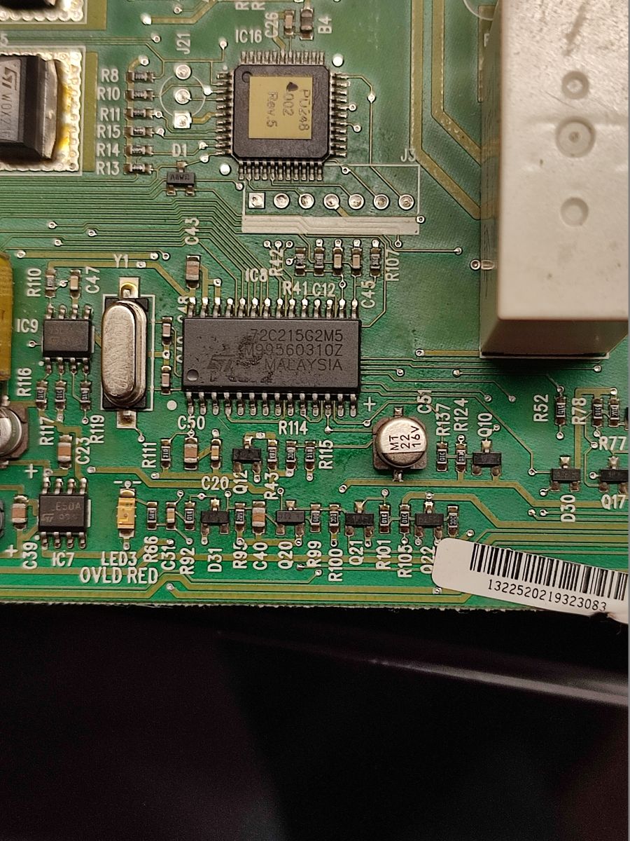

    UPS działa normalnie z baterii ale jak podam napięcie z sieci nie załącza przekaźnika RY1 (sam przekaźnik sprawny). Ładowanie baterii działa normalnie. Profilaktycznie wymieniłem tranzystor Q15 ale brak rezultatu. Brak wysterowania na jego bramce. Rezystory 499K sprawne. Wzmacniacz operacyjny IC6 po podaje napięcie w okolicy 1,8V (poprzez diodę D28) na procesor M9956031OZ (17 pin). Co jeszcze mam sprawdzić? Może przebieg sygnału na 17 pinie procesora jest nieodpowiedni?

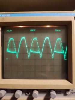

    Dołączam zdjęcie z przebiegu na nodze 17 procesora podczas gdy UPS powinien działać z sieci.

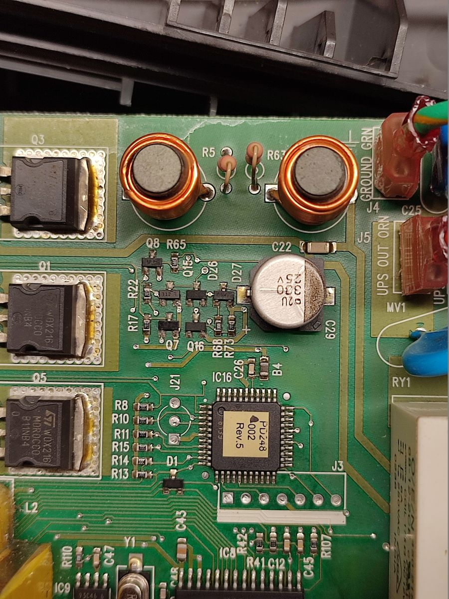

    Masz w tym APC BF 500-GR (PCB: 640-0248В-02) - czy APC Back-UPS 500 (BF500-GR) (PCB: 640-1008B_rev.4)? Zazwyczaj pomagała wymiana elektrolitycznych kondensatorów.
    PS.
    Zobacz BF500-GR640 (PCB: 640-0248B rev.02) w zał.. Spróbuj wykorzystać stare rozwiązania APC. Link
    Ten UPS nie chce pracować bez obciążenia, działa normalnie z akumulatora, podczas zdjęcia obciążenia --> wyświetla "Overload " i "wymiana akumulatora".
