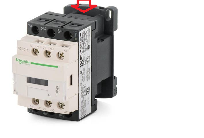

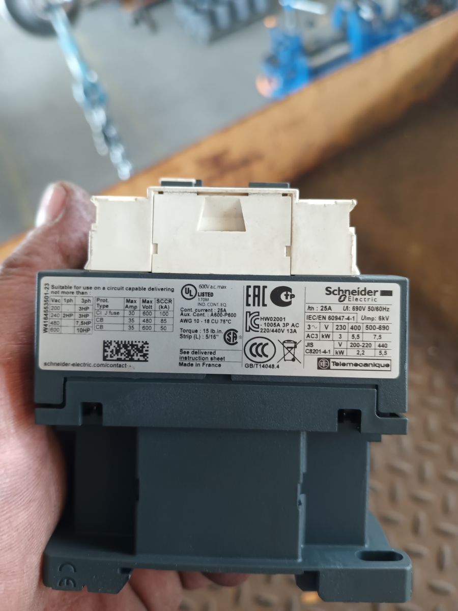

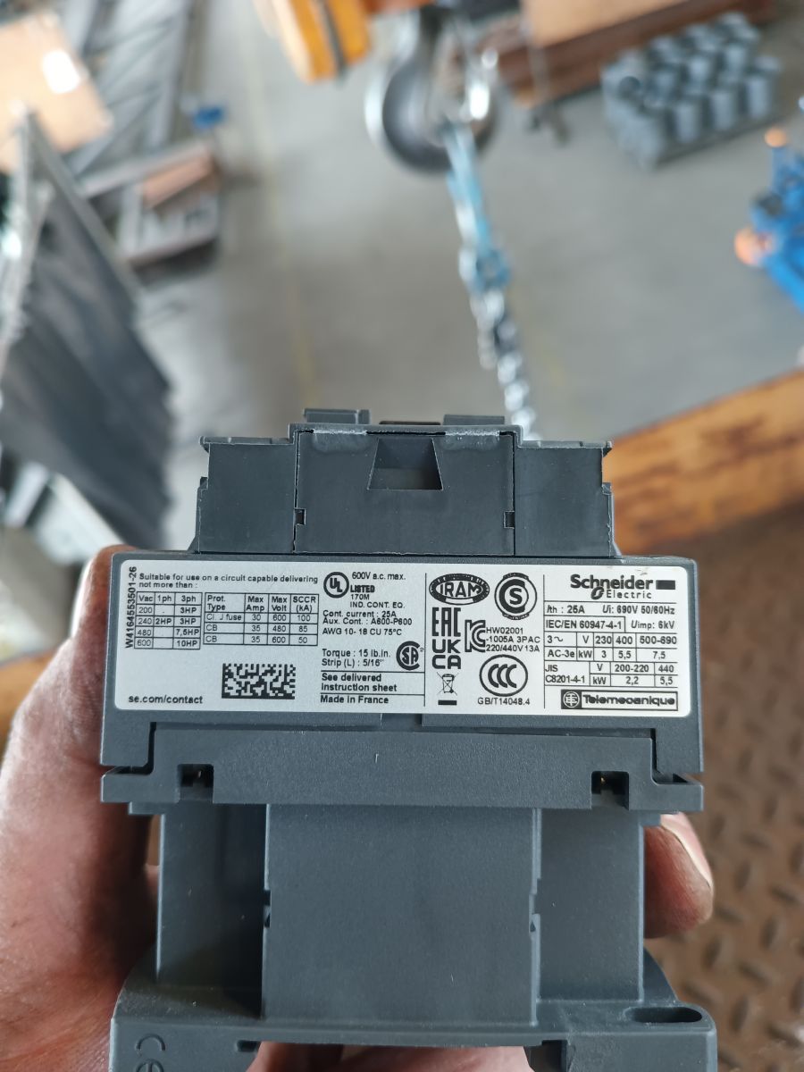

    Problem polega na tym że podmienilłem stycznik na nowy i nie chce działać. Zastanawiam się czy nie nastąpiła pomyłka w doborze stycznika . Raczej nowy nie byłby uszkodzony. W załączeniu dodaje zdjęcia starego stycznika i nalepki oraz nowego . Zastanawiam się też nad identyfikacją tego stycznika czy w hurtowni nie nastąpiła pomyłka Wymiana stycznika Schneider LC1D12 - nowy nie działa, dobór modelu, zdjęcia porównawcze Wymiana stycznika Schneider LC1D12 - nowy nie działa, dobór modelu, zdjęcia porównawcze

    A jak z tych zdjęć można się dowiedzieć, który jest dobry, a który uszkodzony ?
    #3 20584907
    czesiu
    Posty: 3152
    Pomógł: 448
    Ocena: 827
    Ze zdjęć wynika że parametry styków są takie same, a jakie jest napięcie sterujące stycznika? Jest napisane od przodu stycznika.
    #4 20584910
    remot
    Poziom 33  
    Posty: 2426
    Pomógł: 278
    Ocena: 219
    Jeżeli postawisz je tak jak wchodzą na szynę to zobaczysz od góry małą białą naklejkę, na której jest podana wartość napięcia zasilania cewki stycznika. Muszą być takie same.

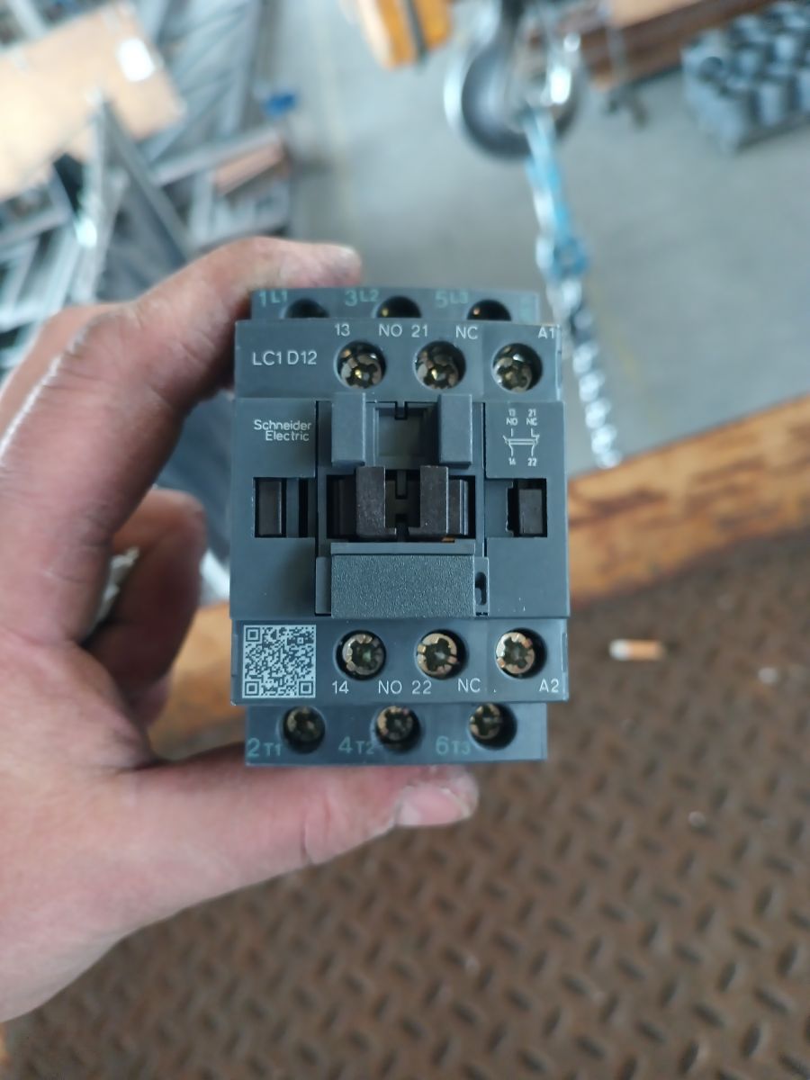

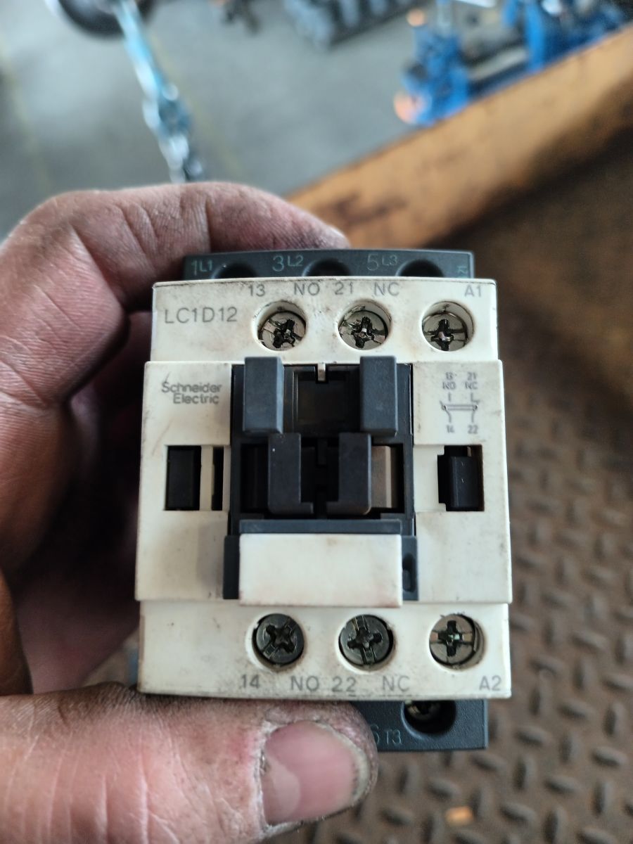

    Wymiana stycznika Schneider LC1D12 - nowy nie działa, dobór modelu, zdjęcia porównawcze Wymiana stycznika Schneider LC1D12 - nowy nie działa, dobór modelu, zdjęcia porównawcze tak wyglądają od przodu
    >>20584906
    Nie chodzi o to który jest uszkodzony tylko czy jest taki sam , czy w hurtowni nie nastąpiła pomyłka w doborze stycznika

    Tam jest oznaczenie napięcia pracy
    Pełny symbol stycznika to LC1D12xx
    gdzie xx to zakodowane napięcie pracy
  • #7 20584924
    czesiu
    Posty: 3152
    Pomógł: 448
    Ocena: 827
    Brak nadruku napięcia i biegunowości z przodu sugeruje, że oba są na 230VAC.
    A najprościej przekonać się czy działa podając 230V na cewkę.
  • #8 20584933
    gigant19791
    Poziom 3  
    Posty: 26
    Ok nastąpiła pomyłka w doborze stycznika w hurtowni zamiast B7 24V przysłano P7 na 230V
