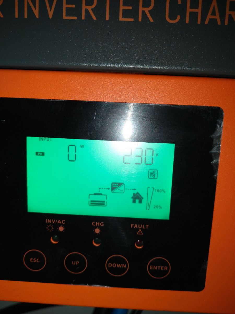

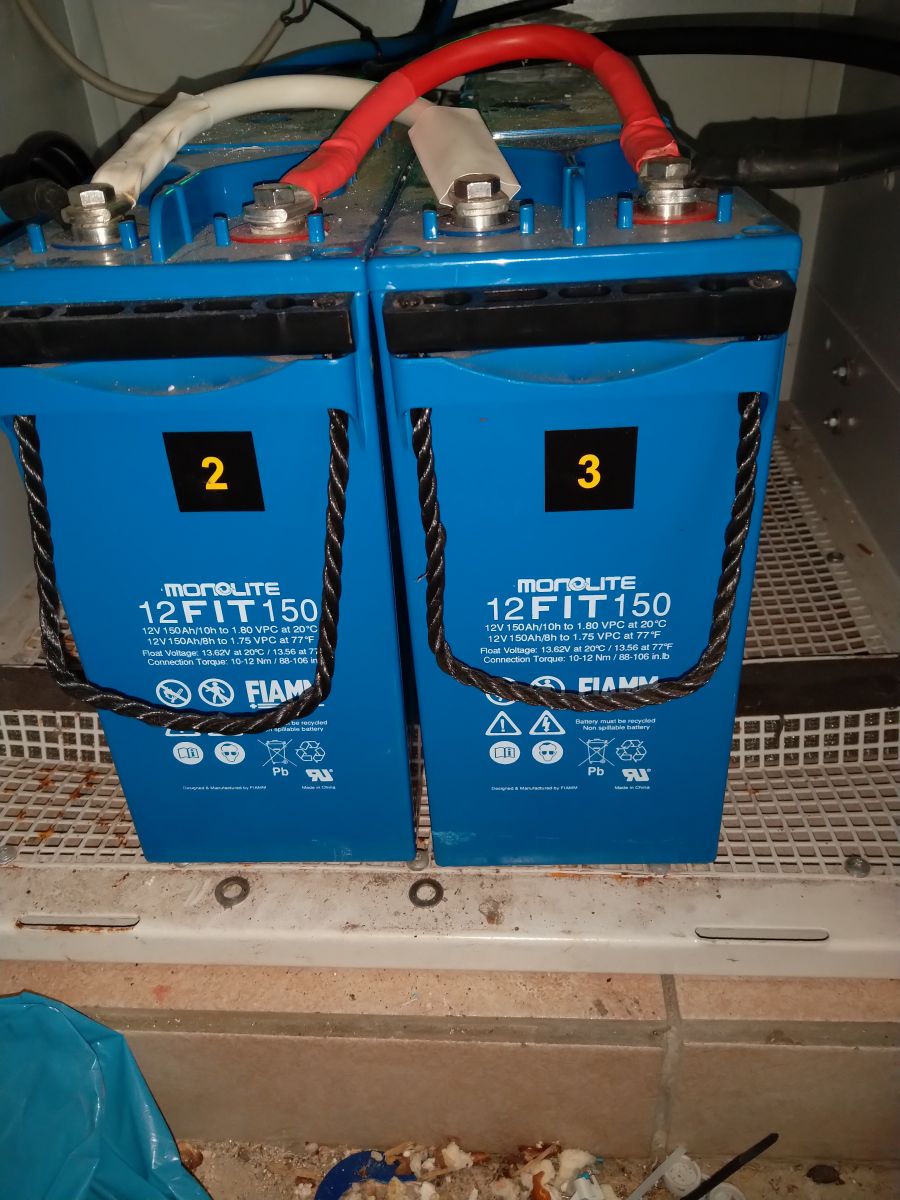

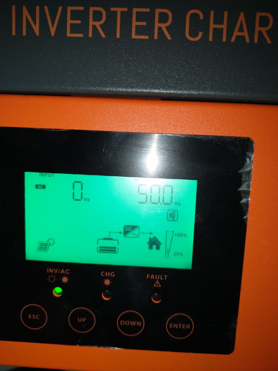

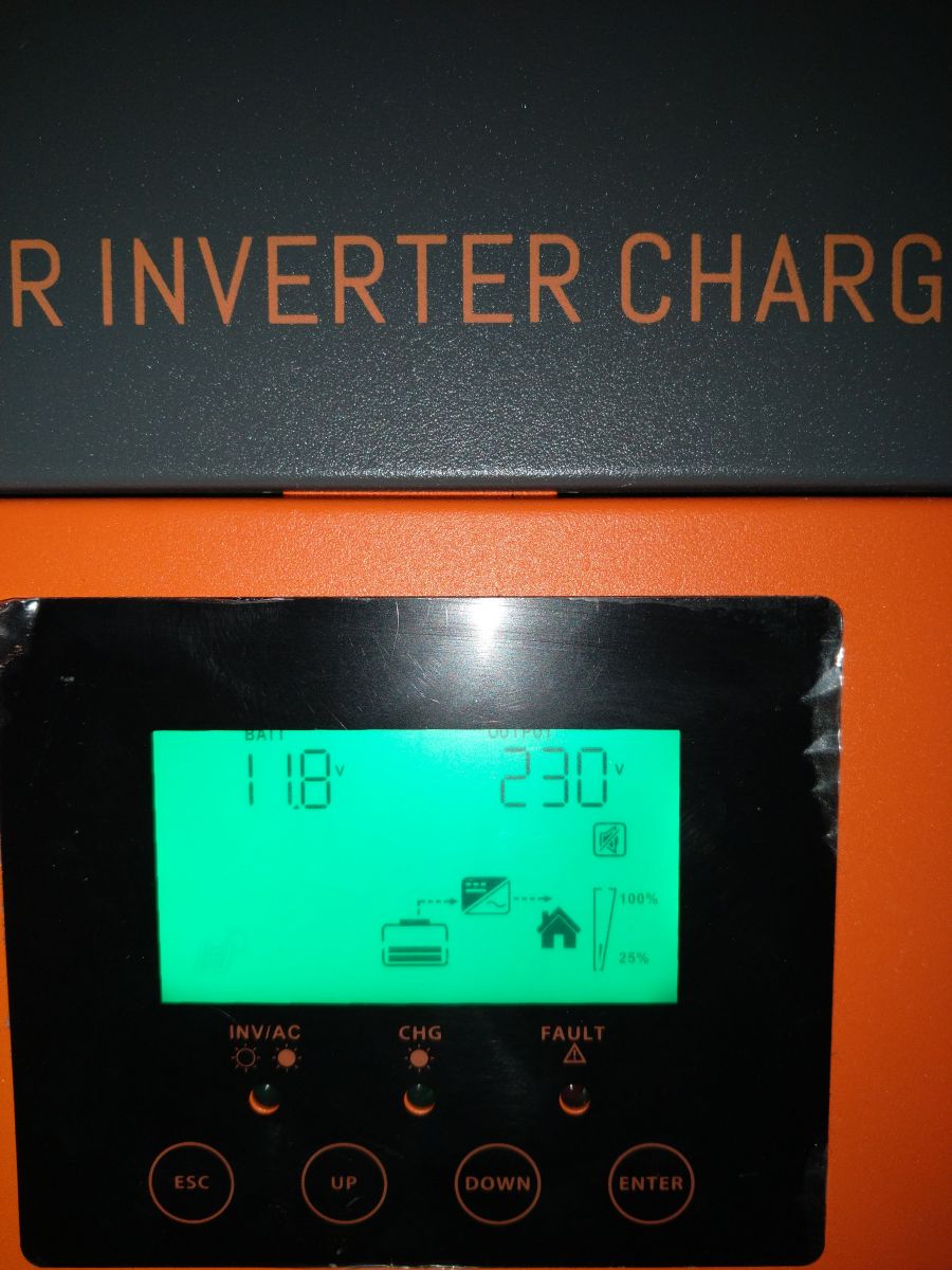

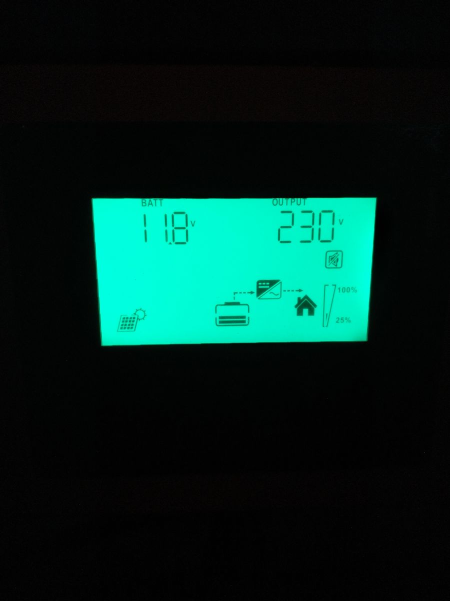

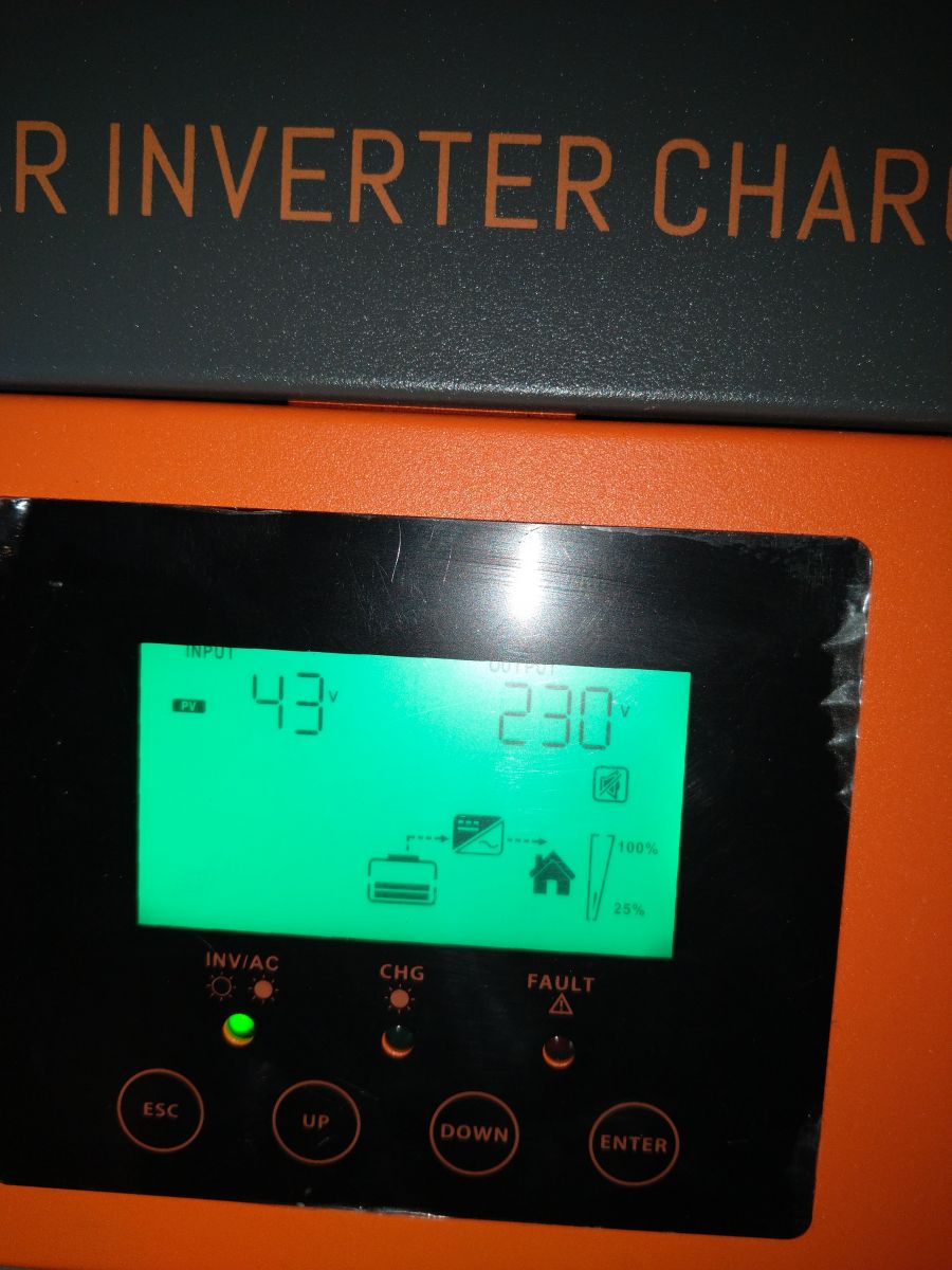

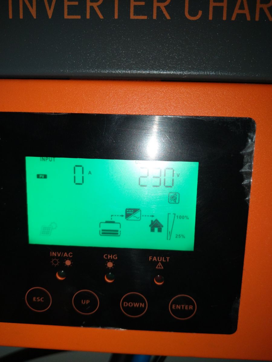

    Cześć wszystkim.
    Jestem początkującym w temacie fotowoltaicznych instalacji. Założyłem sobie u siebie w ogrodzie instalacje PV ponieważ nie ma opcji mieć innego źródła zasilania elektrycznego. Kupiłem jeden duży Panel, kupiłem falownik POW-HVM1 5H-12V i podłączyłem 2 akumulatory po 12V. Wszystko podłączone jest jak należy, działa i jestem zadowolony. Problem mam z w/w falownikiem ponieważ trzeba w nim coś naklikac w menu żeby rozpoczęło się ładowanie baterii. Szukałem w internecie i znalazłem wiele różnych opcji, a akumulatory jak się nie ładowały tak się dalej nie ładują. Zastanawiające jest dla mnie tylko odczytanie z falownika danych. PV 0A, PV 43V, PV 0W. Baterie również 0A i 0W ale napięcie 11.8V Dodaje zdjęcia bardzo proszę o pomoc, dlaczego baterie się nie ładują. Fotowoltaiczne problemy z falownikiem POW-HVM1 5H-12V Fotowoltaiczne problemy z falownikiem POW-HVM1 5H-12V Fotowoltaiczne problemy z falownikiem POW-HVM1 5H-12V Fotowoltaiczne problemy z falownikiem POW-HVM1 5H-12V Fotowoltaiczne problemy z falownikiem POW-HVM1 5H-12V Fotowoltaiczne problemy z falownikiem POW-HVM1 5H-12V Fotowoltaiczne problemy z falownikiem POW-HVM1 5H-12V

  • #6 20585650
    k_pec
    Poziom 34  
    Posty: 1772
    Pomógł: 271
    Ocena: 562
    Ustawiłeś w menu prawidłowy tryb pracy, typ baterii i parametry ładowania? To wszystko masz opisane w manualu.

    Niestety nie miałem opcji przeczytać instrukcji. Odkupiłem to urządzenie z Olx i gość nie miał instrukcji. Falownik był praktycznie nowy dlatego skusiłem się go kupić. Instrukcje można znaleźć na necie ale są mało czytelne i zrozumiałe.
    K_pec mógłbyś mi pomóc jak to ustawić ? Albo pomoc znaleźć jakiś link gdzie to mogę znaleźć?

    To nie ten?
    ... Teraz doczytałem, masz jeden panel? Duży to znaczy jaki? Ile V daje? Według instrukcji zakres pracy MPPT jest od 90V czyli jeden panel to za mało. Musiałbyś mieć tyle, żeby ich napięcie (nie Voc tylko Vmp wynosiło chociaż nieco powyżej 90V) które przy dobrych warunkach uruchomią system. Masz inwerter, który nie ruszy i nie będzie ładował akumulatorów jak mu nie dostarczasz przynajmniej 90V z paneli. Dla jednego panelu (o ile ma więcej niż 30V) to byłoby lepiej kupić EaSun SPR1K12 jeżeli upierasz się przy 12V akumulatorach lub SMH-3K, lub SPH-3k EaSun lub Powland dla 24V aku (ale SPH nie ma MPPT tylko PWM)

    damian1817
    Poziom 3  
    Posty: 7
    Dziękuję @darkaav jak wspomniałem wcześniej dopiero raczkuje w tym temacie. Nie zauważyłem tego jednego szczegółu. A wystarczyło przeczytać tabliczkę znamionową z falownika. Jeszcze raz dzięki.
