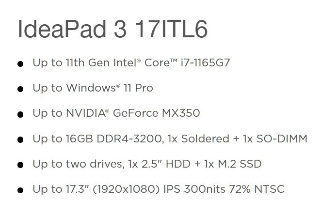

    W laptopie zamontowana jest matryca 1900X600, NT173WDM-N23
    Chciałbym zamienić na matrycę FHD np. NT173WDM-N23]
    Oczywistą różnicą jest rozdzielczość. Obie mają gniazdo eDP 30 pin z tym, że oryginalna ma eDP 1 lane (jeden kanał?) ta o wyższej rozdzielczości jest dwukanałowa (2 lanes)
    Modeli tych laptopów jest dużo i były z obiema matrycami, i z oboma matrycami działa grafika Inel UHD.
    Lenovo IdeaPad 3 17ITL6 - Zamontowanie matrycy FHD w miejsce HD
    Ma to szansę zadziałać?

    Ma, kupuj, podłączaj. Jak nie zadziała to masz 14 dni na zwrot.

    Zadziałało. Zamieniłem na matrycę FHD NV173FHM-N49 i wszystko pięknie działa od pierwszego uruchomienia, bez żadnych egzorcyzmów, .
