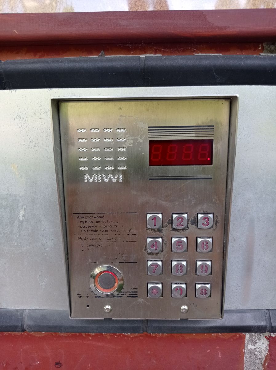

    Daj zdjęcie kasety przy drzwiach wejściowych, z której się do Ciebie dzwoni

    Przy drzwiach wejściowych wygląda to tak
    Zatem potwierdzam, to co wcześniej napisał kol. Interesant - unifony Cyfrala (Smart 5p i Smart-D) nie będą tu pasować.
    Pasujące unifony:
    https://miwiurmet.pl/unifony-313?q=System-BASIC
