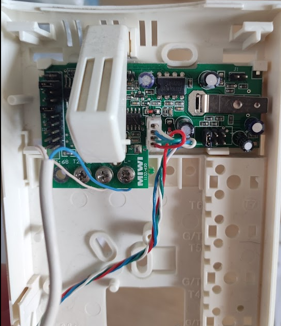

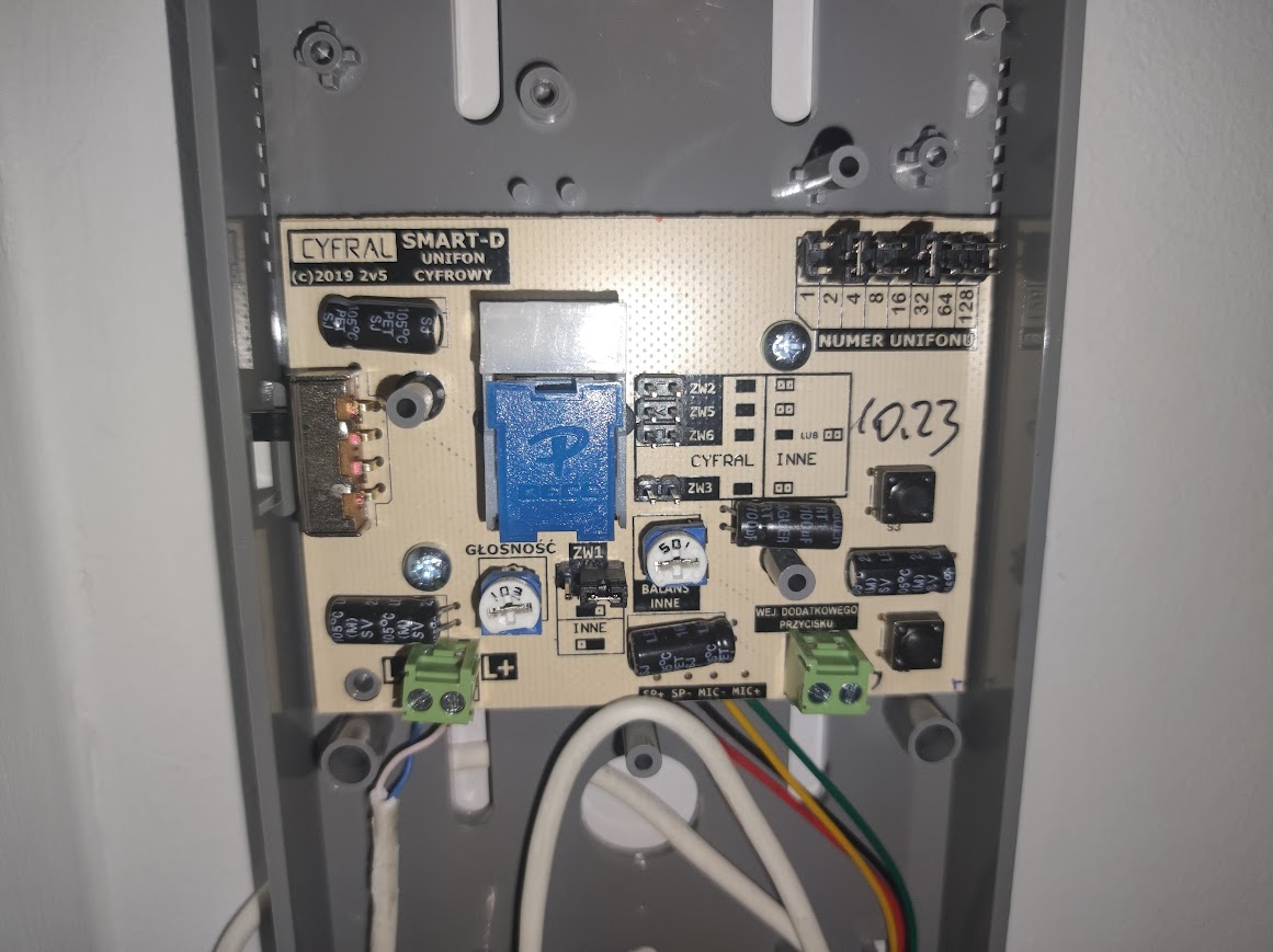

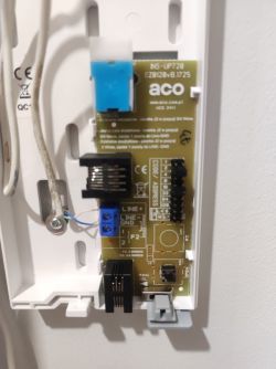

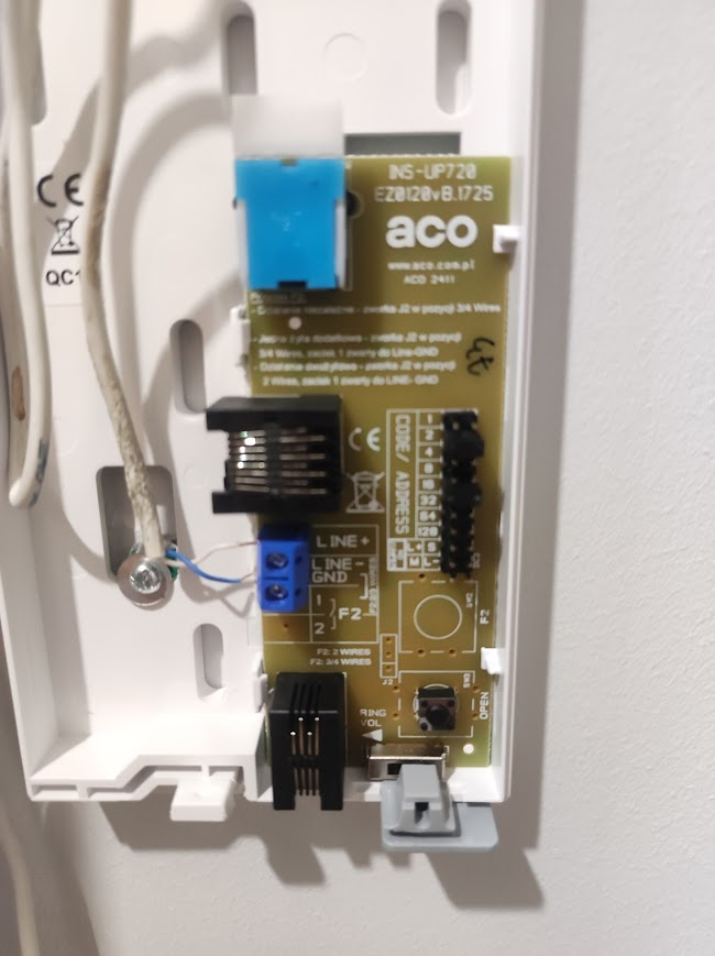

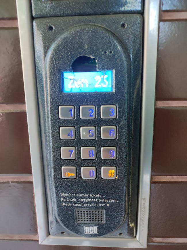

W trakcie wymiany domofonu dwużyłowego MIWI 1132/620 na system CYFRAL SMART-D 2-żyłowy pojawił się problem braku reakcji nowego unifonu po podłączeniu. Użytkownik potwierdził prawidłowe ustawienie numeru mieszkania (2 16) oraz dostarczył zdjęcia kasety rozmównej przy wejściu, co jest istotne ze względu na kompatybilność systemów. Wskazano, że unifon Cyfral może nie być optymalnym wyborem do istniejącej instalacji i zasugerowano alternatywę – unifon cyfrowy ACO INS-UP720BX z magnetycznym odkładaniem słuchawki. Po zamontowaniu nowego urządzenia problem nadal występował, a pomiar napięcia linii wykazał jego brak, co wskazuje na konieczność współpracy ze spółdzielnią mieszkaniową w celu przywrócenia zasilania i prawidłowego działania systemu domofonowego.
