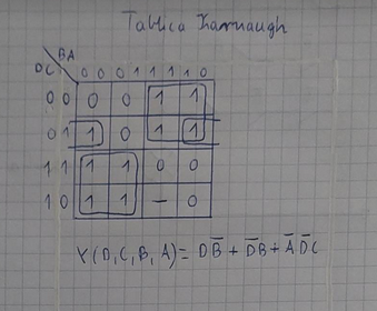

Zrealizuj układ elektropneumatyczny z zaworem monostabilnym 5/2, z możliwością
uruchomienia z dwóch, trzech lub czterech stanowisk w zależności od funkcji po
zminimalizowaniu. Układ elektryczny powinien przewidzieć funkcje
samopodtrzymania z priorytetem kasowania. Układ pneumatyczny musi zawierać
siłownik dwustronnego działania z zaworami dławiąco-zwrotnymi. Co do reszty
elementów elektrycznych i pneumatycznych jest oczywiście dowolność, we
wnioskach należy ewentualnie wytłumaczyć się z ich celowości zastosowania.
Należy zminimalizować (zredukować ilość styków, w miarę możliwości)
Odbiornik to żarówka, która musi świecić podczas pojawieniu się stanu jeden na
wyjściu układu.
Na podstawie tego tekstu muszę stworzyć taki schemat we fluidsimie i by działał zgodnie z tą tablicą karnaugh (link poniżej)
https://obrazki.elektroda.pl/6813008400_1684690872.png
