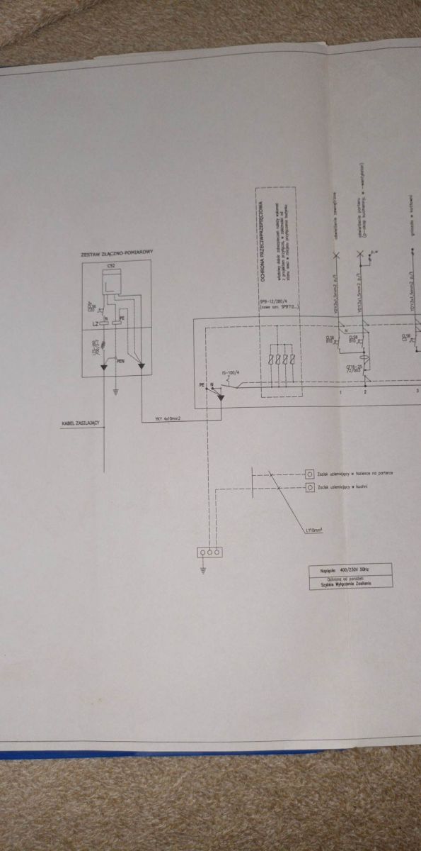

    Taki otrzymałem projek elektryczny dla domu jednorodzinnego i mam problem z interpretacja. Prośba o sprawdzenie i wyjaśnienie.
    1) Skoro mam kabel 4x 10mm2 to mam przewod PEN a nie PE więc po co ten sztucznych podział w ZZP
    2) Skoro doknuje podziału w TR w budynku od razu pa wejściu to czy powinienem zastosować ozaczni główny IS-100/4 P (jak w projekcie) czy zastąpić go 3 P. Dla 4 P jak zachować się z przewodem N. Z punktu podziału przesc kablem N na wylacznik 4P i dopiero na szynę to jakoś dziwnie...
    3) Czy IS 100 A to nie jest za dużo dla 14 kW
    4) Po co w tym przypadku przepięciówka 3+1?
    Rozdział PEN na PE+N w ZZP: Interpretacja projektu, kabel 4x10mm2, główny wyłącznik 4P, IS-100A
    Dzięki za wyjaśnienia.

    Z bardzo prostej przyczyny - ktoś się machnął i powinien być kabel 5x10mm. Zauważ że zarówno po stronie ZZP jak i po stronie tablicy rozdzielczej w domu, z kabla łączącego te miejsca "wychodzą" osobno PE i N.
    Wtedy cała reszta się zgadza, a więc pytania 2 i 4 są nieaktualne.
    IS to rozłącznik izolacyjny. Może mieć nawet i 10kA, ważne by nie miał mniej niż długotrwały prąd na jaki pozwalają zabezpieczenia poprzedzające.
    Ważna sprawa - natychmiast zawetuj ten dokument który wysłałeś. Stosowanie wyłącznika nadprądowego jako ogranicznik mocy to głupota. Tam powinno być jedno duże zabezpieczenie przelicznikowe o wartości prądu takiej, by zadziałać tylko w momencie uszkodzenia WLZ, najlepiej w postaci wyłączników topikowych (i chyba to właśnie masz w postaci rozłącznika bezpiecznikowego ale nie widzę symbolu), a zamiast tego śmiesznego C20 powinien być ogranicznik mocy ETIMAT. Tak, rozwiązanie droższe, ale w stanie tak jak teraz przy każdym większym zwarciu (a przy porządnie wykonanej instalacji po prostu przy każdym) będzie wyłączało zabezpieczenie przedlicznikowe. Głupota i oszczędzanie nie tam gdzie się powinno.

    Cała reszta schematu na to wskazuje - rozdział PEN w ZKP, na samym schemacie złącza widać wchodzącą do kabla osobno PE, N i fazy, tak samo po stronie rozdzielnicy wyraźnie widać że z kabla wychodzi PE, N i 3 fazy. Brak rozdziału PEN w rozdzielnicy tylko jasno oznaczone szyny PE i N, użycie 4-polowego rozłącznika izolacyjnego oraz 4-polowego ochronnika.

    Nie zrozumieliśmy się. Oczywiście w przeważającej części przypadków wymagają kabla 4-żyłowego (a nawet odmawiają podłączenia gdy położony jest 5-żyłowy). Po prostu na schemacie wyżej za kablem 4-żyłowym przemawia tylko sam zapis "4x10", natomiast za kablem 5x10:
    Tutaj mamy jasno i wyraźnie PE wchodzące z szyny do kabla, N z licznika oraz fazy (jedną, ale to uproszczenie)
    Tutaj mamy jasno i wyraźnie pokazane że z kabla po stronie TR wychodzi osobno N i PE, bez żadnego mostka między szynami:
    Zastosowano rozłącznik izolacyjny 4 polowy, co ogólnie przy sieci TN nie ma w tym miejscu sensu, ale miałoby jeszcze mniej sensu gdyby rozdział PEN byłb y 10cm przed rozłącznikiem:
    No i sam ochronnik przepięć, jak wyżej:
    Także wszystko wskazuje na to że powinien być kabel 5x10 i mamy jeden błąd na schemacie, aniżeli kabel 4x10 i mamy co najmniej 6 błędów na schemacie.

    Za idiotyzmem tego schematu przemawia jeszcze jedna rzecz:
    Z kabla przychodzącego do ZKP, 4-żyłowego, odchodzimy żyłą PEN na listwę... PE? Liste PE mamy uziemioną, pytanie skąd z listwy PE odchodzimy przewodem N na licznik?
    Dobra, ale powiecie że się czepiam. To teraz prawdziwy powód tego dopisku - Z kabla ZE przychodzimy żyłami fazowymi na rozłącznik bezpiecznikowy, z którego zaś odchodzimy na listwę zaciskową opisaną jako... N!
    Także to tylko dowodzi, że projektant rysował schemat na kolanie.
