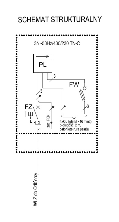

    Robie remont instalacji w domu i przyszedł czas na wymianę pionu i skrzynki elektrycznej. Stara instalacja była dwużyłowa teraz jest trzyzylowa. Pion od złącza do licznika jest 4x4mm2 i chce go wymienic na 5x10mm2 i stad moje pytanie. Czy można rozdzielić w złączu pen na pe i n? Złącze stare metalowe w murze domu, zasilanie i odejście YAKY 4x35 i bednarka. Bezpieczniki WTN1 25A. Mozna z tej listwy wpiąć N który idzie na licznik i PE prosto na szynę uziemiająca? Czy trzeba to podzielić w głównej rozdzielni w domu? Z zawodu jestem elektrykiem ale moja specjalizacja to automatyka, a w temacie układu sieci jestem trochę zielony.

    Jeśli złącze jest w elewacji budynku to możesz w nim PEN podzielić. Ale połączenie szyny PE z uziemioną GSW (połączenia wyrównawcze) w tablicy głównej wskazane.
    Tylko jest kwestia standardów dostawcy i może okazać się, że na podział w złączu nie wyrażą zgody.

    Jeśli złącze jest w elewacji to miejsce podziału PEN nie ma znaczenia. Jednak bez względu na to gdzie podział nastąpi szyna PE uziemiona być powinna (czyt. musi).
    A uziom w złączu jest własnością ZE i Tobie nic do niego.

    PEN powinien być dzielony w obrębie obiektu. I czy odbędzie się to w złączu, czy w tablicy głównej za licznikiem z punktu widzenia elektryki w tym przypadku nie ma znaczenia.

    To co przedstawiłeś jest w stu procentach prawidłowe w przypadku złącza odległego od budynku. Chociaż niezgodne z prawem.
    Ale w przypadku złącza w elewacji budynku można PEN w złączu dzielić. i 5x.
    Nie wiesz skąd kolega pisze i nie wiesz do jakich standardów ma się stosować. Więc dlaczego mu narzucasz to co jest u Ciebie.
    Autor wątku albo się dowie, albo zrobi co chce i pies z kulawą nogą się tym interesował nie będzie.
    Przyjedzie tylko gostek i zaplombuje licznik, którego rozplombowanie wcześniej oczywiście trzeba zgłosić.
    Znam dostawców których wcale to nie obchodzi ilość żył wychodzących ze złącza.
    I nawet nie plombują rozłączników bezpiecznikowych przed licznikami.
