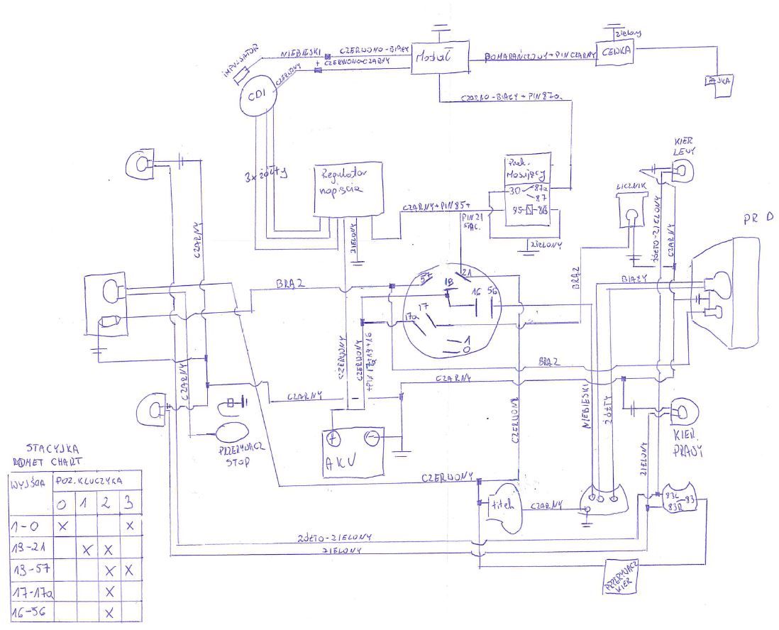

    Dzień dobry,
    witam wszystkich forumowiczów. Z reguły byłem tylko czytającym użytkownikiem. Teraz jednak chciałbym poradzić się Was.
    Odrestaurowuję WSK175 Kobuz. Będę montował w niej zapłon CDI. Z racji że nie mam instalacji chciałbym zrobić nową od podstaw. Nie chce kupować nowej i dopasowywać się do niej tylko stworzyć nową z uwzględnieniem CDI i stacyjki z Romet Chart.
    Nie mam zbytniego doświadczenia w "kabelkach" dlatego prosiłbym osoby znające się w temacie o analizę mojego schematu.
    Odrestaurowanie WSK175 Kobuz z montażem CDI - tworzenie nowej instalacji z Romet Chart
    Wzorowałem się na 3 schematach:
    Schemat Wsk175 Kobuz
    Schemat CDI

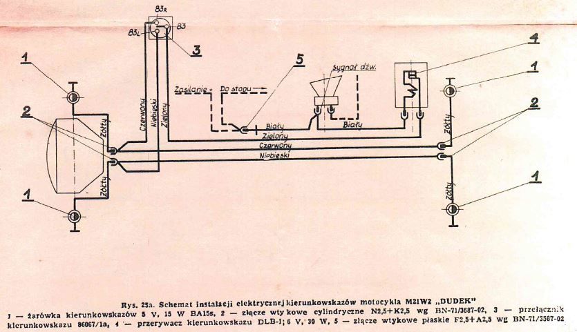

    Schemat kierunkowskazów
    Z góry bardzo dziękuję i proszę o wyrozumiałość.
    Piotrek
