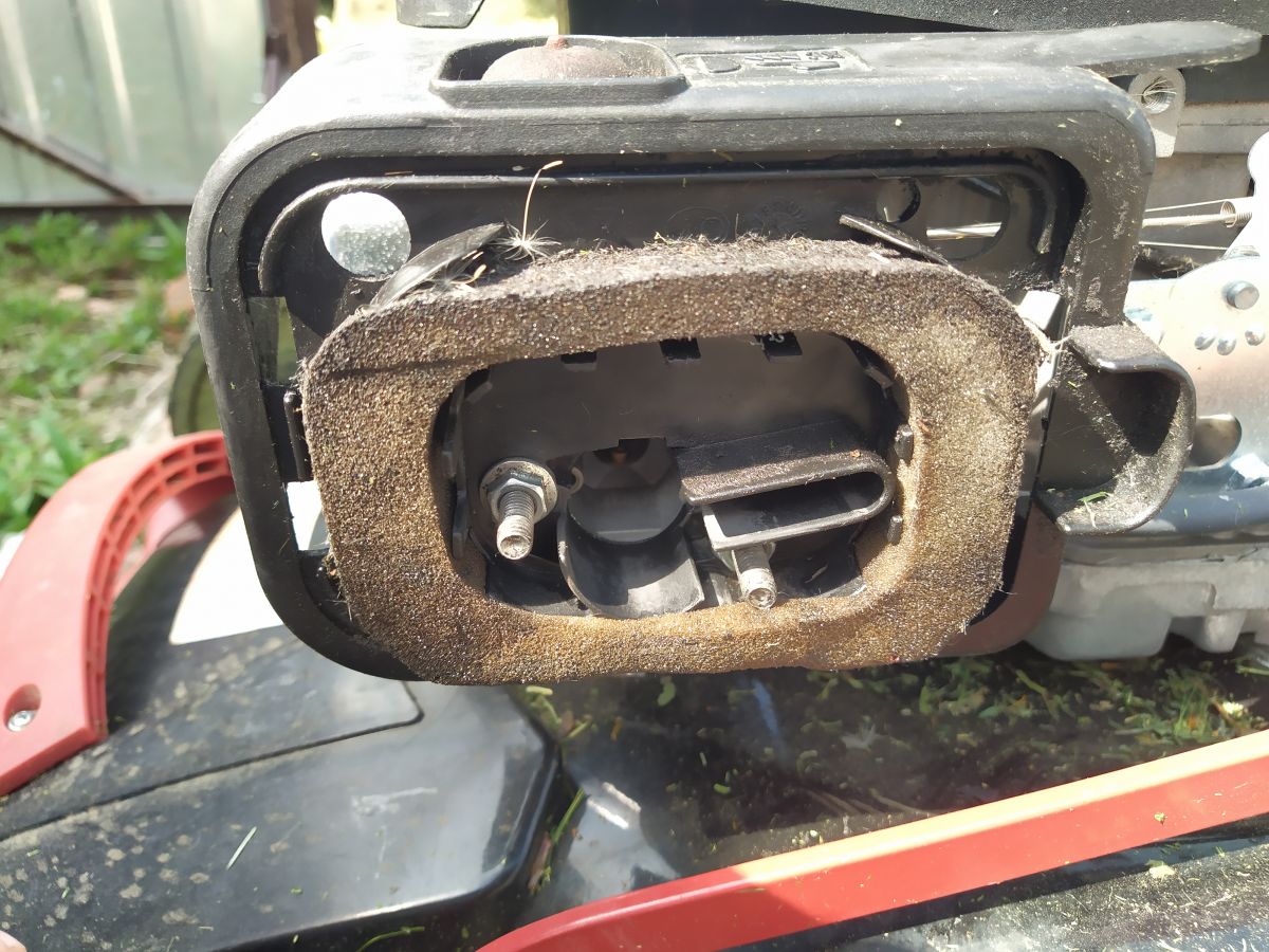

    Kupiłem ostatnio używaną kosiarkę Al-Ko Classic 4.64 SP-S Plus.
    Chciałem wymienić w niej olej, filtr powietrza itd.
    Moje pytanie jest na temat filtra powietrza tzn. czy ta gąbka która tam jest wokoło to jest już sam filtr czy czegoś tam jeszcze brakuje???
    Jeśli wpiszę powyższy model kosiarki i filtr do wyszukiwarki to wyskakują jakieś inne rodzaje filtra.
    I właśnie teraz nie wiem jak to właściwie jest i szczerze mówiąc zgupiałem.
    Dorzucam zdjęcie jak to wygląda i proszę o pomoc.

    Ja filtr "piorę". Jak masz pokrywę to nic więcej nie potrzeba.
    Olej biorę Castrol bo jest lepszy i tańszy od badziewia do kosiarek (cena jest za 0,6 l).
    Jak zostanie idzie do auta na dolewkę.

    Czyli to jest jako tako filtr powierza i nic więcej nie trzeba.
    Dzięki za podpowiedź z praniem i chyba też tak zrobię.
    A jeszcze takie pytanie. Widziałem na Youtube że ktoś właśnie tą gąbkę jako filtr nowy moczył to może złe słowo ale nasączył odrobiną chyba oleju do kosiarki.
    Czy wiesz po co stosuje się taki zabieg i w ogóle czy stosować taki zabieg ???

    Nie stosuję żadnego oleju- to idzie do filtrów siatkowych.
    Do prania biorę płyn do mycia naczyń, nie dopuścić tylko do bardzo brudnego filtra.
