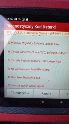

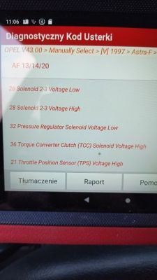

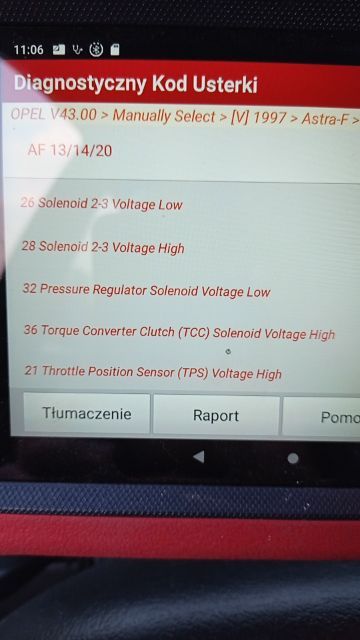

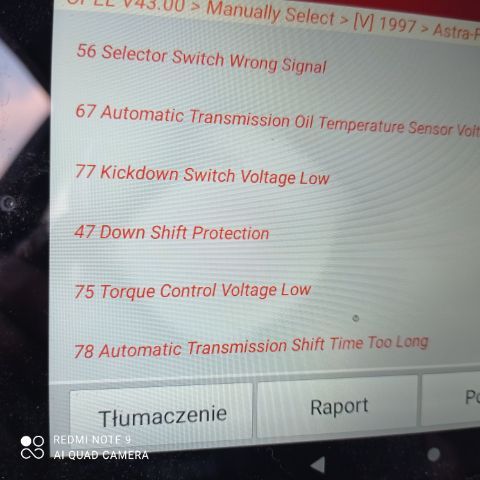

    Mam problem dotyczący skrzyni biegów. Robiłem remont silnika i po zrobieniu remontu silnika wyskoczyły mi błędy które pokazuje na zdjęciach. Skrzynia biegów jest automatyczna i po włączeniu na the trzeba zaczekać dwie 3 s żeby skrzynia przełączyła napęd na koła i potem skrzynia działa prawidłowo. Tylko na sam początku sam problem. Czy może ktoś z was ma jakiś pomysł co to może być? Skrzynia biegów automatyczna Opel Astra F: opóźnienie działania i błędy po remoncie silnika Skrzynia biegów automatyczna Opel Astra F: opóźnienie działania i błędy po remoncie silnika Skrzynia biegów automatyczna Opel Astra F: opóźnienie działania i błędy po remoncie silnika

    Jak całkowicie odepniesz elektrykę to ta skrzynia tak właśnie będzie jeździć.

    No dobrze to co teraz mogę zrobił bo słyszałem że ta skrzynie biegów automatyczne uczą się stylu jazdy kierowcy . I teraz mam jeżdzić i w końcu się wszytko ułoży czy jest inne rozwiązanie ?

    Znaleźć co popsułeś/urwałeś/nie wpiąłeś.

    Właśnie dzisiaj sprawdziliśmy kostek wszystkich w aucie i wszytko jest podłączone , czy możliwe że spalił się jakiś moduł ? I czy ktoś posiada schemat skrzyni biegów automatycznej ?
