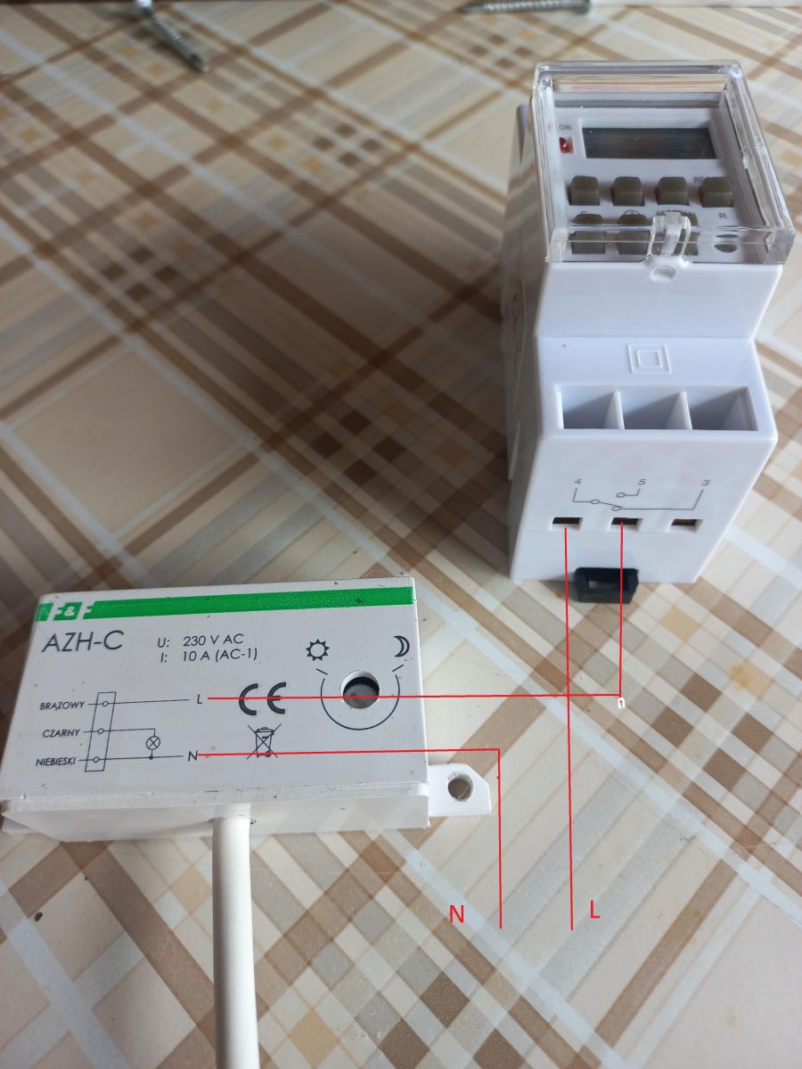

    Witam. Posiadam czujnik czasowy, oraz sondę zmierzchu i chciałbym zaprogramować oświetlenie na tych urządzeniach. Czy mógłby mi ktoś wyrysować schemat, jak mają być spięte oba urządzenia? W załączniku, dołączam zdjęcia z zaciskami obu urządzeń. Z góry dziękuję i pozdrawiam.

    A jak chcesz, żeby to działało? Np gdy zmierzchowy załączy oświetlenie to czasowy ma je wyłączyć zanim będzie widno?
  • #3 20592588
    patrykbrzezinski13
    Poziom 3  
    Posty: 13
    Chciałbym żeby oświetlenie działo w godz 16-24 przy czym gdy jest wystarczająco widno żeby zmierzchowy odcinał.
    #4 20592648
    mariann
    Posty: 3469
    Pomógł: 549
    Ocena: 646
    Podłącz jak poniżej. Oczywiście zasilanie do wyłącznika czasowego też.
    Podłączenie czujnika czasowego + sondy zmierzchu
    Odbiornik czyli żarówkę podłącz jak masz narysowane na wyłączniku zmierzchowym.
    Można też inaczej podłączyć. Czyli czasowy i zmierzchowy pod zasilanie, a styki zmierzchowego i czasowego połączyć szeregowo.
    PozdrawiaM.

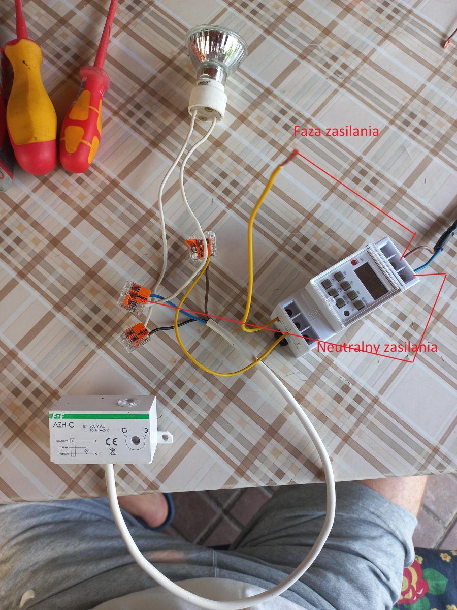

    Jestem na takim etapie i nie mam pojecia gdzie wpiąć ten jeden żółty kabelek ze styku na czasówce?

    Ten żółty dajesz do fazy zasilania, jakie idzie do sterownika czasowego. Ale musisz połączyć Neutralny zasilania do niebieskiego od wyłącznika zmierzchowego. Tam gdzie jest jeden przewód od żarówki.
    Masz to na rysunku.
