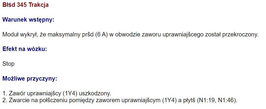

    Czy ktoś może mi pomóc mam wózek LINDE H40T i wyświetla się błąd T 345, brak jazdy przód/tył reszta działa wózek podnosi opuszcza.

    Jeżeli to seria 39x to poniżej wyjaśnienie błędu:
    LINDE H40T - błąd T345: brak jazdy przód/tył, podnoszenie i opuszczanie działa
    Poniżej schemat elektryczny. Może pomoże:
