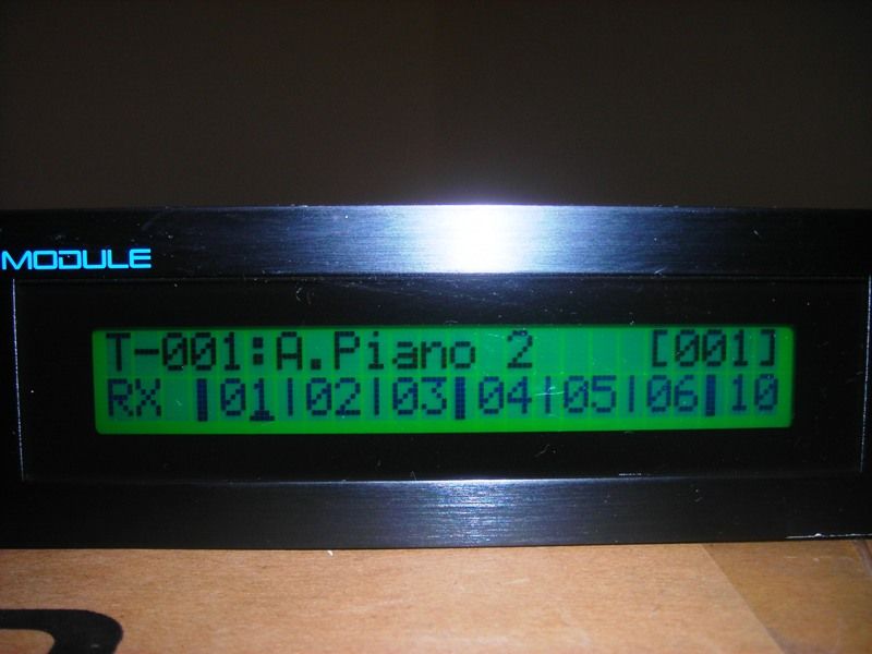

    Witam, chciałbym wymienić wyświetlacz w Roland U-220. Jest to zwykły wyświetlacz LCD 2x24 na interfejsie HD44780. Kupiłem nawet wyświetlacz i działał ale jest jedno ale.
    Wymiana wyświetlacza LCD 2x24 w Roland U-220: edycja zestawu znaków i zgodność z HD44780
    Tak wygląda oryginał, widać na nim znaki, pionowe kreski które oddzielają dane, w tym zakupionym zamiast tych kresek były jakieś inne znaki, już nie pamiętam jakie ale nie takie kreski, i wyglądało to mało czytelnie i nie oryginalnie. Rozumiem że to zależy od zestawu znaków jakie są zaszyte w wyświetlaczu. Czy taki zestaw znaków jakoś można edytować programować w wyświetlaczu? Czy jedyna metoda na oryginalny wygląd to znalezienie datashet od oryginalnego wyświetlacza i potem znalezienie wyświetlacza z dokładnie takim samym zestawem znaków?

    Nie wyedytujesz CGROM. Musisz znaleźć wyświetlacz z takim samym zestawem znaków.
    Ewentualnie dodać 8 własnych https://www.gibbard.me/hd44780_lcd_screen/
    Może ta kreska to jeden z tych 8?

    Problem rozwiązany najprościej jak się da, na znanym chińskim portalu pojawiły się wyświetlacze z odpowiednim zestawem znaków.
