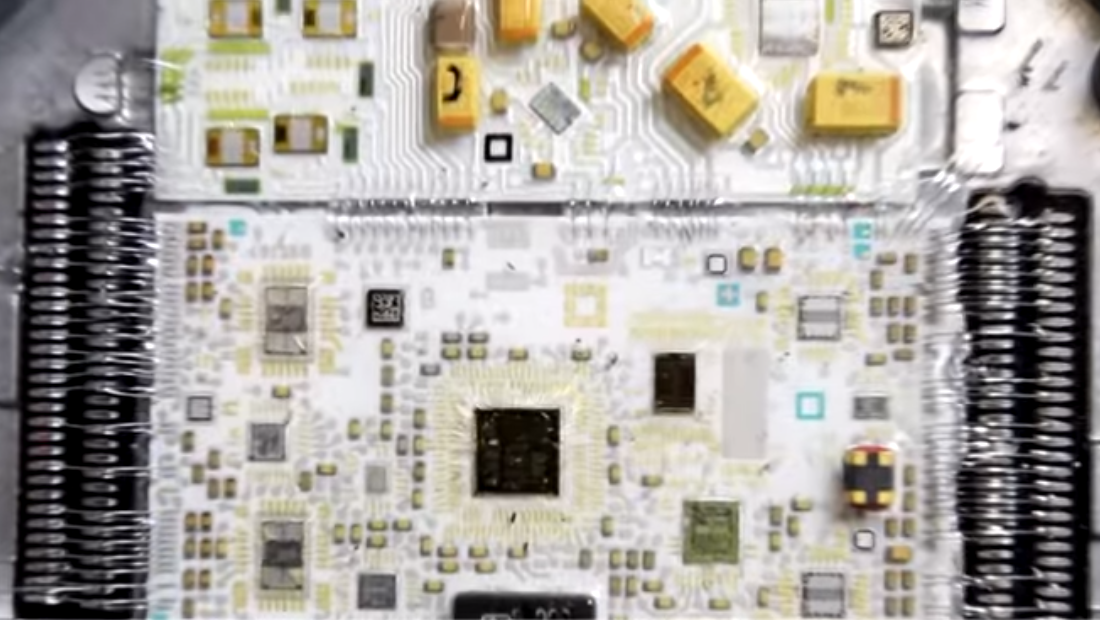

    Witam mam mały problem z Oplem Astrą H 1.8 benzyna 2006r Twintop
    Samochód delikatnie faluje na obrotach dodatkowo jak się nagrzeje to czasami a nawet bardzo często ma tak że gaśnie podczas jazdy nawet na biegu przy 3 tys obrotów odciną ją momentalnie i jak już zgaśnie i podejmuje próbe odpalenia to rozrusznik kręci tylko przez jedną sekundę i nagle przestaje a silnik nie chce załapać kiedy poczekam jak silnik ostygnie samochód odpala normalnie można go też odpalić na ciepło poprzez wyciągnięcie klemy oddałem go do elektromechanika który podłączył go pod komputer który pokazał błąd sterownika silnika który był sprawdzany i jest dobry dodatkowo polecił mi wymianę cewki i świec ale nie chce wydawać kasy bez sensu bo mam duże wrażenie że to nie jest przyczyna problemu proszę o jakieś wskazówki może ktoś miał podobny przypadek

    Kto sprawdzał sterownik że Twierdzisz że jest dobry?
    Jaki błąd ? Podaj numer błędu zapisanego w pamięci sterownika ?
    Co znaczy, że sterownik "jest dobry" ? Mechanik otwarł obudowę sterownika ?
