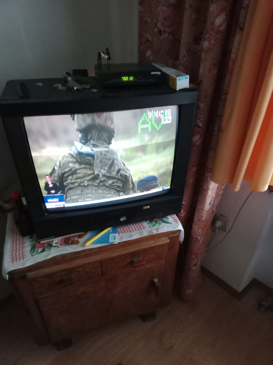

    Witajcie. Ostatnio ojcu pojawiło się zniekształcenie obrazu. Coś jakby przedział poziomy na zdj. Mam pytanie czy to oznacza koniec kineskopu i tym samym telewizora. Lub może starszy tatuś nieświadomie coś przestawił. Dodam, że telewizor chodził codziennie od podad 30 lat.

    To nie problem z kineskopem. To problem z liniowością pionową. Prawdopodobnie do wymiany elektrolity i/lub do poprawy połączenia lutownicze w okolicy układu odchylania pionowego.

    A jak to Royal to i naprawa przetwornicy . Ogólnie kondensatory elektrolityczne do spr. wymiany.
