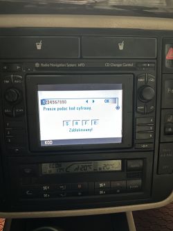

    Witam, mam problem z pozbyciem się komunikatu SAFE z radia. Przez przypadek wpisałem pin do radia błędnie przez co radio zablokowało się i cały czas występuje napis SAFE i blokada na radio. Próbowałem odczekać 24h by komunikat zniknął jak to opisano w sieci, jednak blokada nadal jest. Jakiś pomysł jak odblokować radio bez wyciągania go i grzebania przy nim? Odblokowanie radia VW Navigation System MFD po błędnym PIN i komunikacie SAFE

    Musisz poczekać około 1h ale na włączonym radiu - przekręć stacyjkę aby poszło zasilanie na radio , i wtedy się odblokuje do wpisania kodu.
