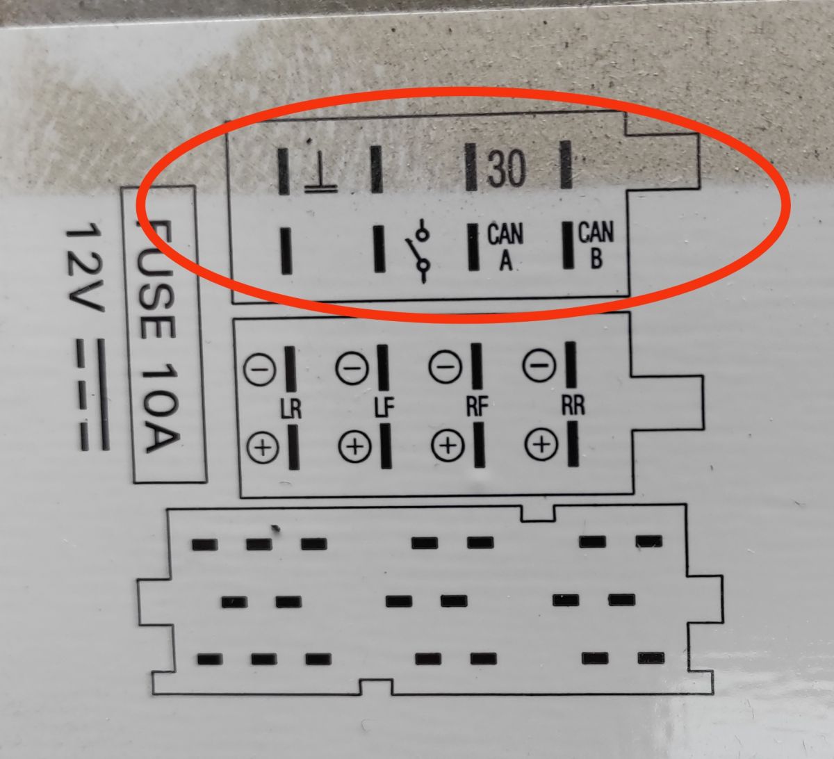

    Proszę o opis oznaczeń złączki zasilania radia samochodowego. Złączka pochodzi z Grande Punto 2007r.

    Oczywiście czytałes o ISO i nie rozumiesz ?

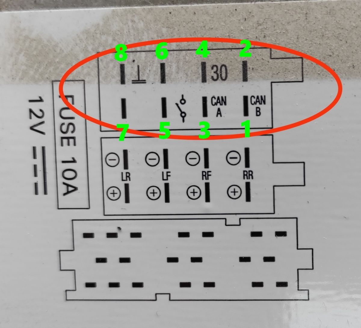

    Piny 1 i 3, to komunikacja z szyną CAN jak można wydedukować. Pin 4 stały plus z akumulatora dla podtrzymania pamięci, pin 5 plus po zapłonie. No i minus czy tam masa jak kto woli pin 8. - Opis oznaczeń złączki zasilania radia samochodowego - Fiat Grande Punto 2007

    A gdzie podłączyć przewody can A i B w nowym radiu?

    Nie, to nie są przewody od sterowania kierownicą. Najlepiej ich nie podłączać, nowe radio z tego co widzę ich nie wymaga.

    Dokładnie, przy zmianie radia z oryginalnego na jakieś inne przewody CAN najlepiej całkowicie wypiąć z kostki.
    Radia na tych pinach mogą posiadać inne dodatkowe funkcje przez co sieć CAN może nie pracować poprawnie!

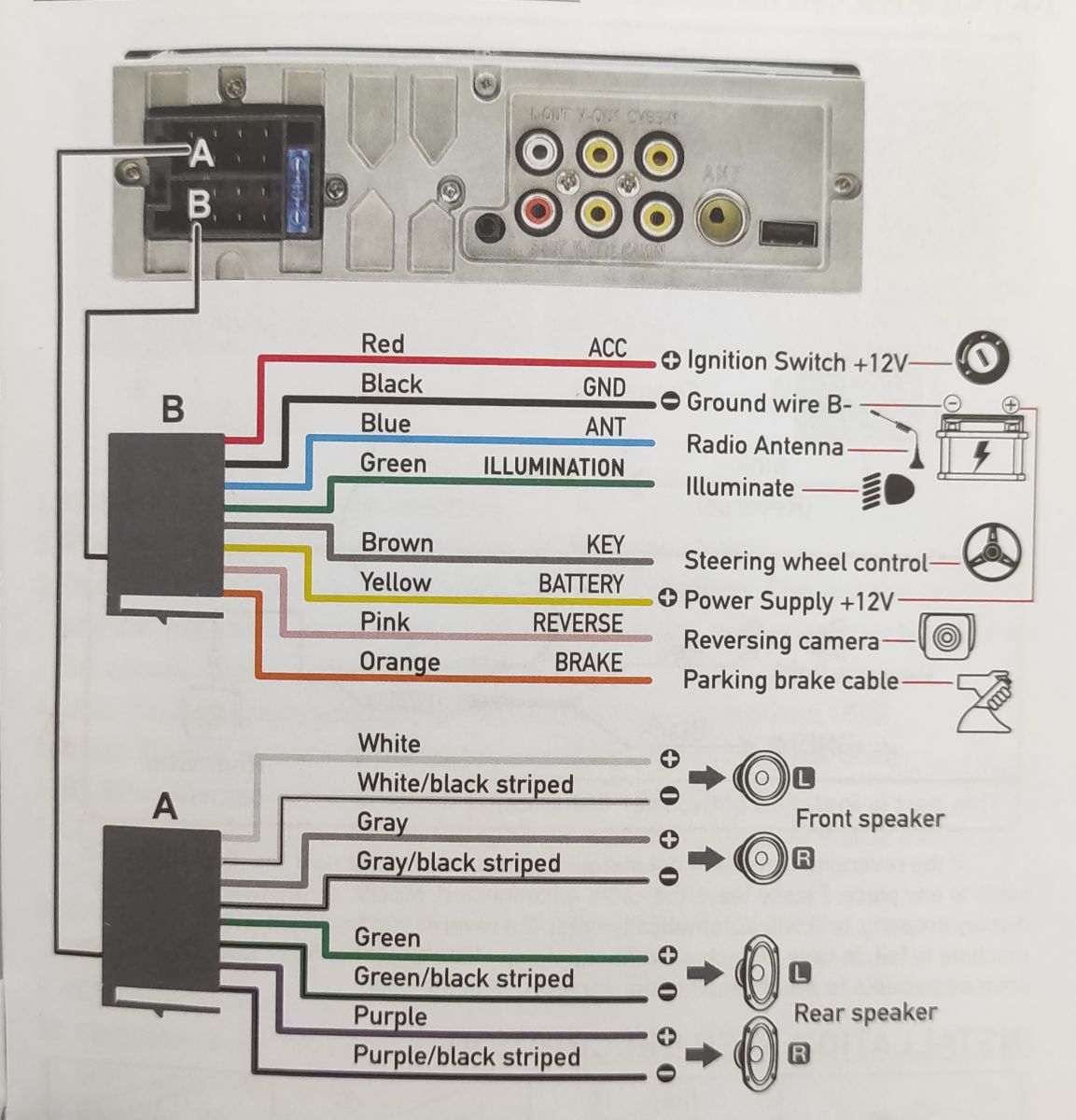

    a co z przewodem zielonym (illumination) w nowym radiu od podświetlania? Zmostkować z plusem akumulatora czy plusem po zapłonie?

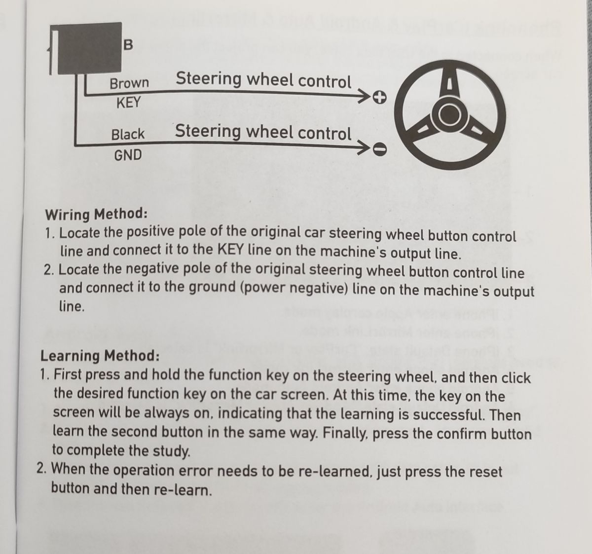

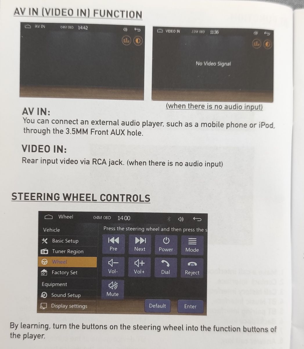

    W radiu fabrycznym miałem jakies podstawowe sterowanie z kierownicy, oraz widziałem aktualną stacje radiową na wyświetlaczu przy licznikacha, Czy na pewno nie będzie możliwości podłączenia kierownicy do nowego radia
    Chiński producent podaje jeszcze poniższe informacje;
    - Opis oznaczeń złączki zasilania radia samochodowego - Fiat Grande Punto 2007 - Opis oznaczeń złączki zasilania radia samochodowego - Fiat Grande Punto 2007
    #8 20612732
    milejow
    Posty: 13104
    Pomógł: 1564
    Ocena: 5153
    W tym aucie nie ma w złączu plusa po zapłonie, trzeba go dołożyć, pin 5 to zasilanie po włączeniu radia, zasilanie wzmacniacza antenowego itp.Sterowanie z kierownicy leci cyfrowo siecią CAN, potrzebny moduł do konwersji na sterowanie analogowe

    Przewód Illumination trzeba trochę eksperymentalnie, bo nie wiem jak twoje radio się będzie zachowywać.
    Czy przy włączonych światłach zapala podświetlenie przycisków, czy przyciemnia ekran i przyciski by nie raziły w nocy. Więc albo z plusem po zapłonie, albo nie podpięty. Lub podłączyć np pod oświetlenie zapalniczki, by działało jak powinno.
    Co do kierownicy musiałbyś się dostać do kabli przy przełączniku pod kierownicą by wziąć sygnał bezpośrednio z drabinki rezystorowej przycisków, albo poszukać odpowiedniego adaptera co ci przerobi sygnały z CAN na sterowanie dla tego radia.

    Rzeczywiście, dzisiaj chciałem podłączyć nowe radio i się zdziwiłem, bo w kostce brakuje przewodu "+ po zapłonie". W jaki sposób fabryczne radio włączało się po przekręceniu stacyjki? Skąd najłatwiej pociągnąć taki przewód? Czy do panelu climatronika dochodzi "+ po zapłonie"?
    Poprzez szynę CAN.
