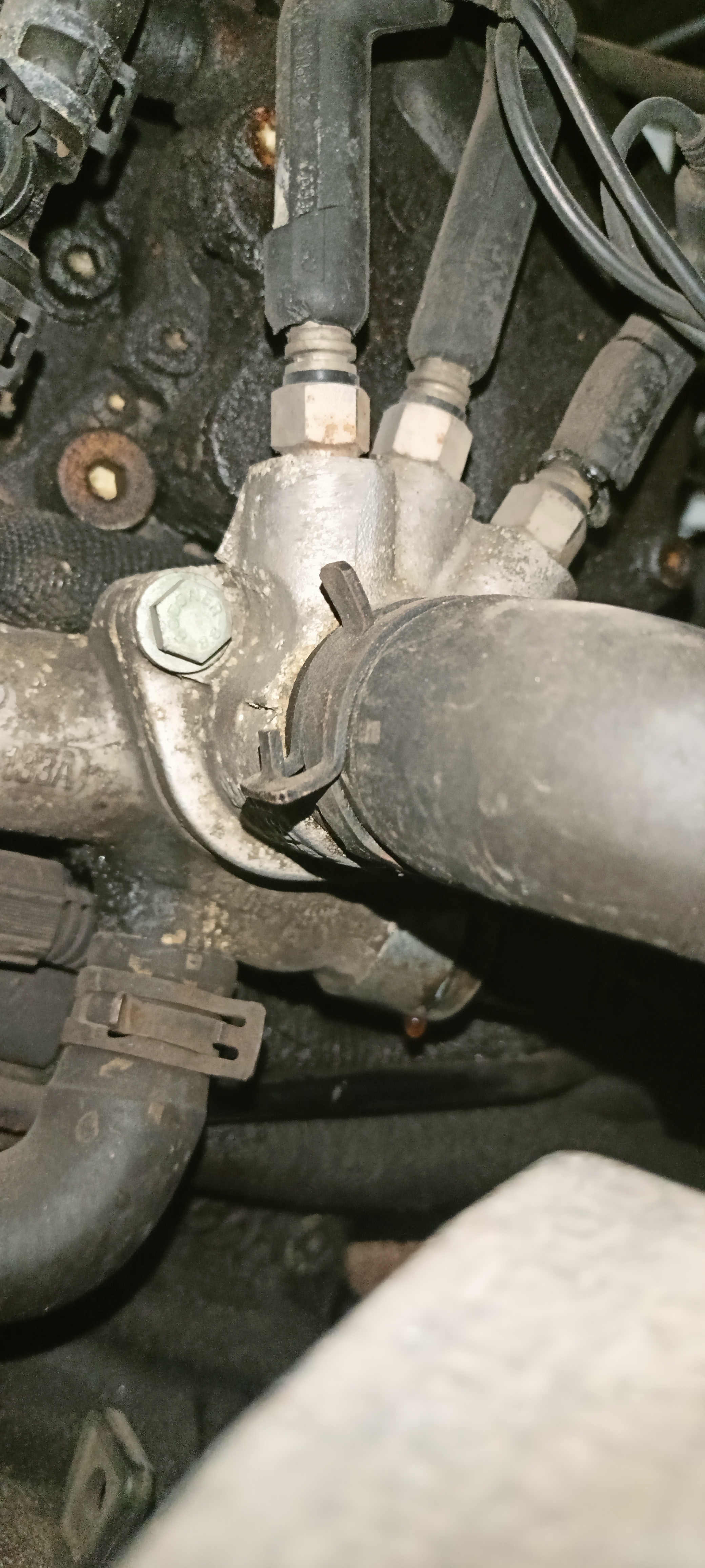

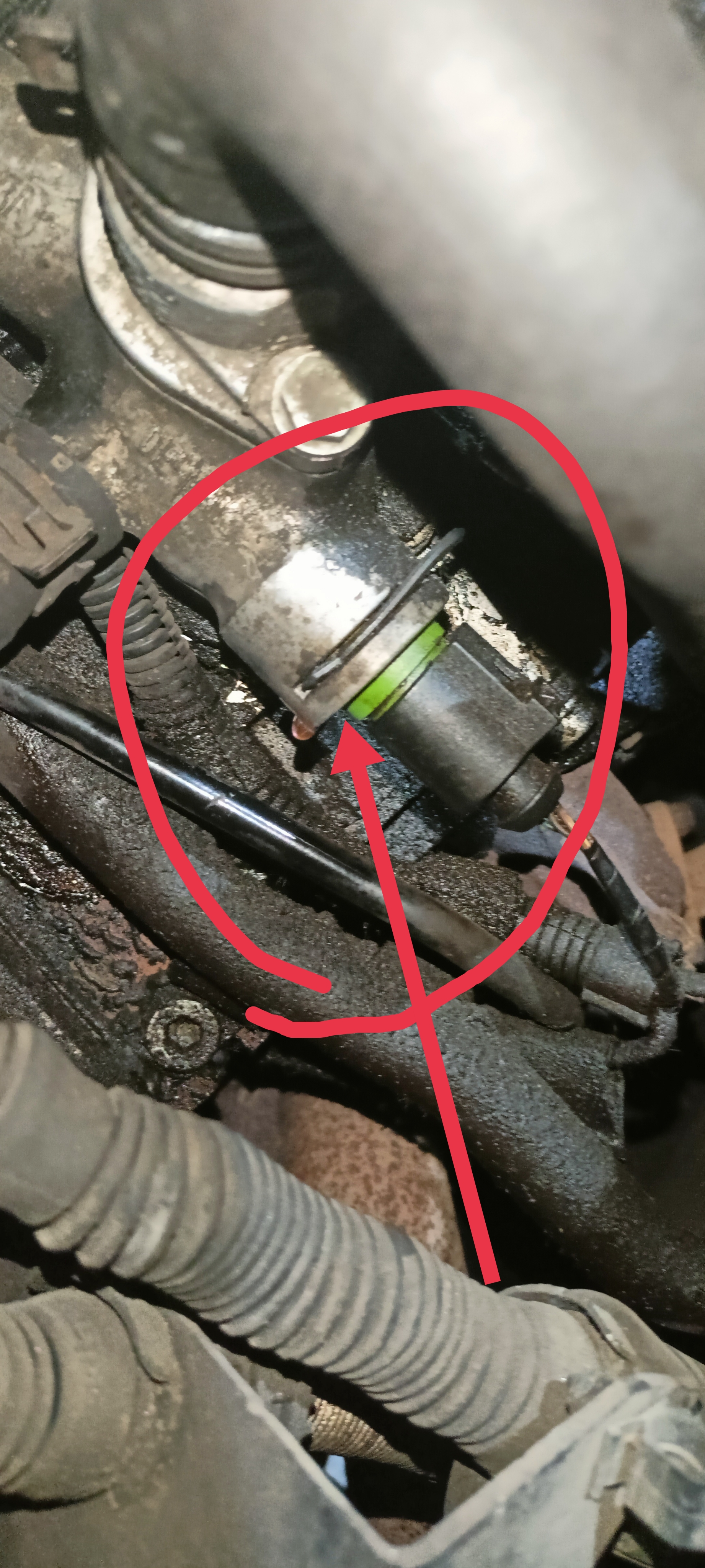

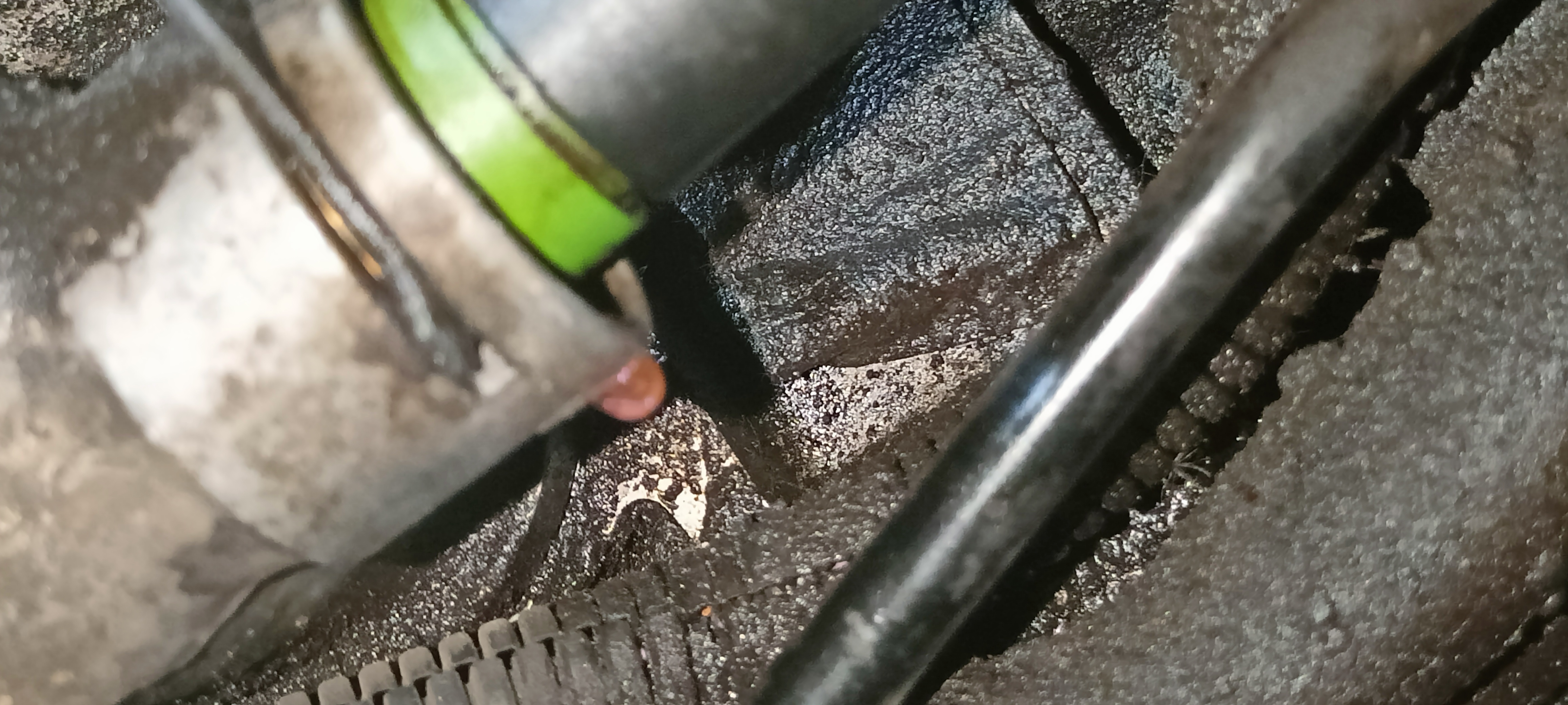

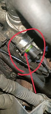

    Witam. Dzis gdy wyjezdzalem z garazu zaswiecila mi sie kontrolka plynu chlodniczego... Po sprawdzeniu w zbiorniczku faktycznie okazalo sie ze plynu jest malo. Sprawdzilem przewody sa ok. Ale znalazlem wyciek z czujnika temperatury cieczy chlodzacej ( tak mi sie wydaje ze to od tego czujnik) znajduje sie pod vacum pompa Golf 4 1.9 TDI ATD - Wyciek płynu chłodniczego, kontrolka, czujnik temperatury cieczy chłodzącej Golf 4 1.9 TDI ATD - Wyciek płynu chłodniczego, kontrolka, czujnik temperatury cieczy chłodzącej Golf 4 1.9 TDI ATD - Wyciek płynu chłodniczego, kontrolka, czujnik temperatury cieczy chłodzącej Golf 4 1.9 TDI ATD - Wyciek płynu chłodniczego, kontrolka, czujnik temperatury cieczy chłodzącej Golf 4 1.9 TDI ATD - Wyciek płynu chłodniczego, kontrolka, czujnik temperatury cieczy chłodzącej Golf 4 1.9 TDI ATD - Wyciek płynu chłodniczego, kontrolka, czujnik temperatury cieczy chłodzącej

    I teraz moje pytanie czy ten element jest caly wymienny? Czy moze po wyjeciu tego czujnika jest tam jakais oring lub uszczelka ktora trzeba wymienic?

    Wymień oring gumowy tego czujnika

    Problem rozwiazany. Wymienilem oring i zabezpieczenie na czujniku temperatury plynu chlodzacego
