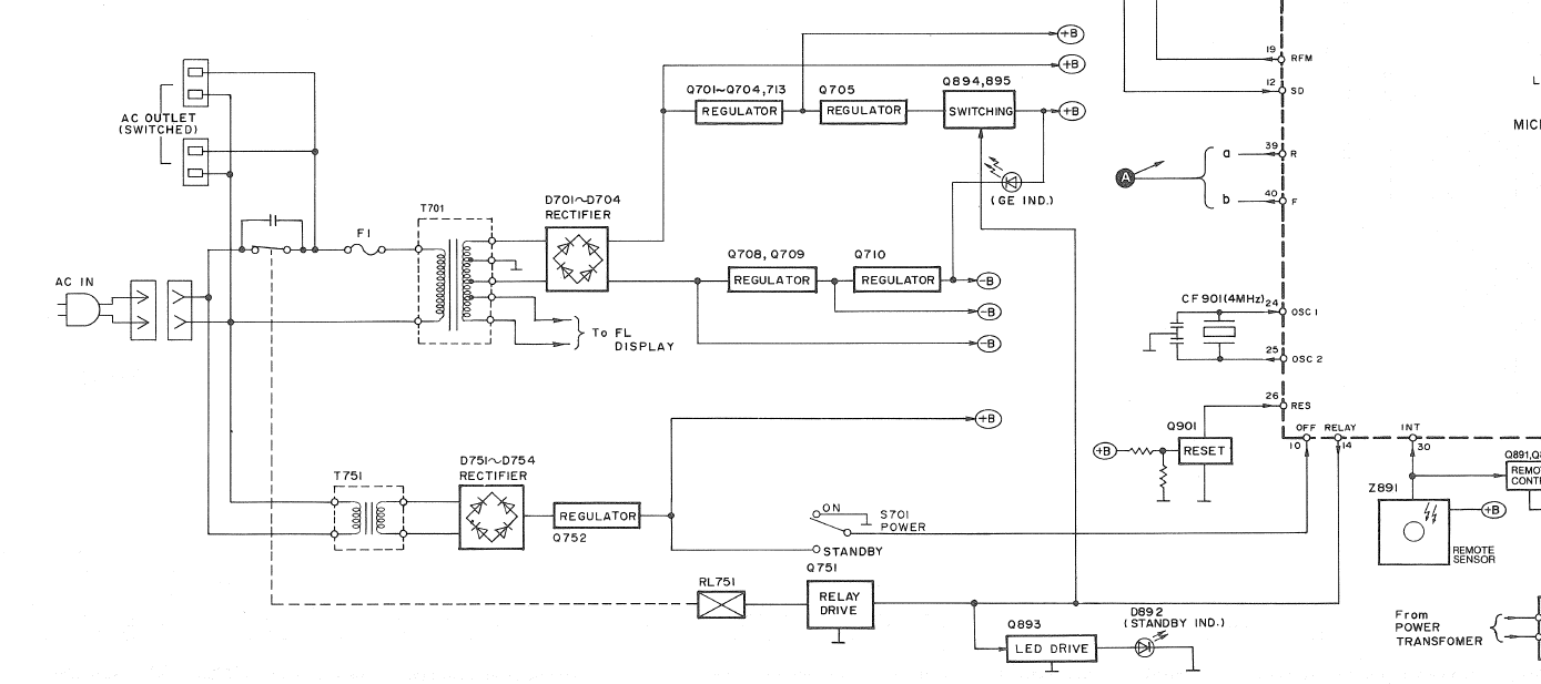

    @mfac Popatrz na RL751:
    Amplituner Technics sam sie wylacza po chwili grania

    Wynika ze schematu, że gdyby za wyłączanie odpowiedzialny był przekaźnik RL751, to jednocześnie świeciłaby się kontrolka STANDBY. Z odpowiedzi autora wynika, że tak się nie dzieje. No chyba, że kontrolka jest spalona, a to wcale nie jest niemożliwe :)
    @kubuspiwonskiii Jak głośno słuchasz przez te 10 minut? Czy obie kolumny grają wtedy jednakowo? Czy w chwili wyłączenia słychać "pykniecie" przekaźnika, takie samo jak przy celowym przełączeniu na standby?
    A jaka jest różnica pomiędzy rozłączeniem zasilania trafa głównego przez bezpiecznik termiczny (którego akurat w tym modelu nie ma, a o którym Ty pisałeś?), a przekaźnik rozłączający obwód w identyczny sposób, jak bezpiecznik termiczny?
    kubuspiwonskiii napisał:
    Dokladniej wylacza sie bez jakiegokolwiek dzwieku(edit okazuje sie, ze wystepuje dokladnie taki sam dzwiek jak przy wlaczaniu ze standby)
    Czyli dźwięk załączanego/wyłączanego przekaźnika RL751.
    Z punktu widzenia zasilania końcówki mocy nie ma. Z tym bezpiecznikiem to mój strzał w kolano, choć gdybym się uparł, to broniłbym się, że niektóre trafa mają wbudowane zabezpieczenie, które nie zawsze na schemacie jest pokazane i do którego nawet nie ma fizycznie dostępu. Przyznaje się, że nie znam tego wzmacniacza i sypałem ogólnikowymi wskazówkami, chcąc naprowadzić autora na jakiekolwiek poszlaki.
    Z punktu widzenia okoliczności postronnych różnica jest, np. dioda STANDBY, o której wspomniałem, a do której się nie odniosłeś.
    Więc teraz, gdy już wiemy, że przekaźnik "pyka", można zaryzykować stwierdzenie, że być może masz @md rację, ale żeby powiedzieć coś więcej, @kubuspiwonskiii niech powie, co dzieje się z kontrolka standby - zapala się, czy nie? Chodzi mi o to, czy ona w ogóle świeci po awaryjnym wyłączeniu jak i po wyłączeniu celowym przy użyciu przycisku.
