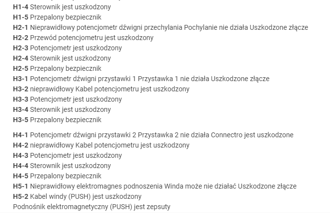

    Witam. Mam wózek widłowy Toyota 7FGF 18. Wózek ma joysticki. Jeździ poprawnie. Nie działa hydraulika podnoszenia. Wyświetlają się kody błędów - E C4-5, E H1-4, E H2-4, E H3-4. Proszę o pomoc, gdzie szukać problemu? Może ktoś już miał z tym problem.

    Wszystko wskazuje na uszkodzony sterownik. Witam. Mam wózek widłowy Toyota 7FGF 18 . Wózek ma joystiki. Jezdzi poprawnie. Nie działa hydraulika

    Bardzo dziękuję za informacje. Muszę poszukać sprawny sterownik.
