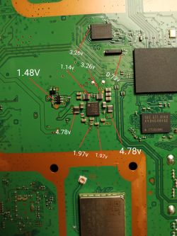

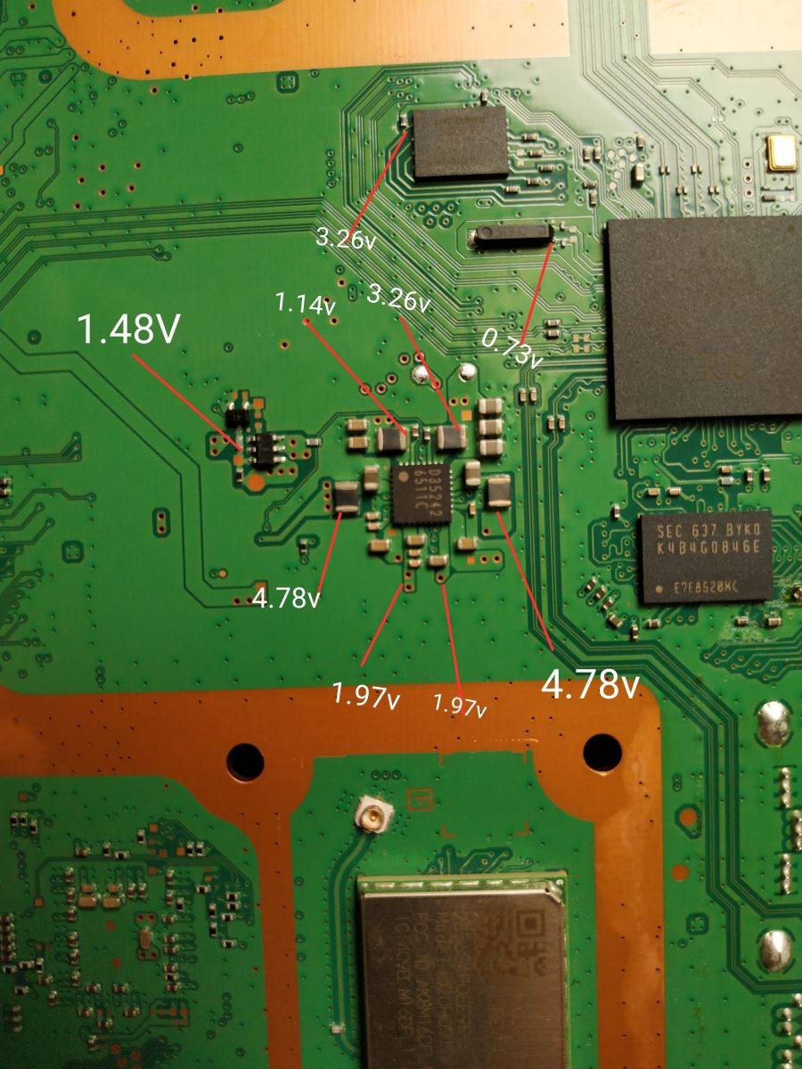

PS4 cuh-7016b , nie reaguje na przycisk po tygodniu nie używania nie chce sie uruchomić , zasilacz sprawny, wychodzi 5V jak i 5V pozostaje po podłączeniu do płyty głownej, gdy podłącze 12V czy 5V pobiera jakieś 0.014A gdy podłącze zasilacz laboratoryjny .
Takie napięcia pomierzyłem, znalazłem u kogoś.
może ktoś miał już doświadczenie z taką usterką i doradzi gdzie coś pomierzyć
