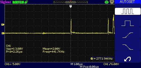

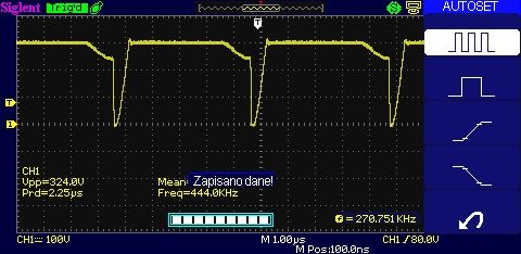

    Podłączyłem oscyloskop. Przebiegi na cp803 i na FAN 7 noga. Ogólnie przebiegi płynnie się zmieniają..na C czasem dochodzi o niemalże sinusa, ten na FAN to przykład. Napięcia zmieniają się w koincydencji.
    Naprawdę mam szukać 400V na kondensatorze? Jeśli tak to jakąś wskazówkę proszę. Całę otoczenie FANa sprawdzone, również rezystory 1M i DP807 (po wylucie)
