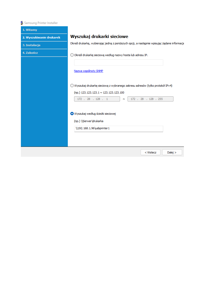

    Witajcie

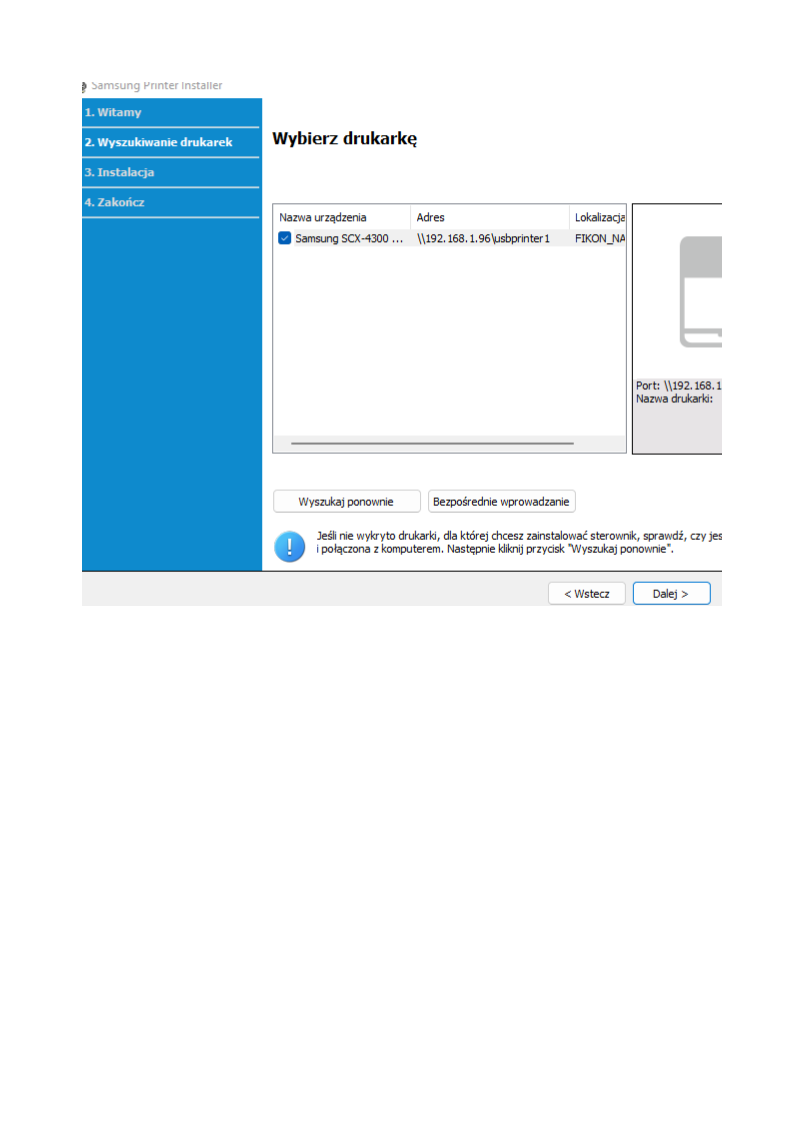

    Mam problem z instalacją drukarki Samsung scx-4300 na printserwerze dysku nas synology Ds112+ w systemie windows 11 x64 , standardowe dodanie drukarki przez port tcp/ip nie przynosi skutku dodałem drukarkę poprzez sterownik i się udało
    poprzez pełną nazwe udziału drukarki czyli \\nazwa serwera\udział (\\192.168.1.96\usbprinter1) sterownik znalazł drukarkę i ją poprawnie dodał wszystko działa problem w tym że nie mogę tego powtórzyć na drugim laptopie przy wyszukiwaniu drukarki mam komunikat nie mozna zidentyfikować urządzenia , dlaczego tak się dzieje ? zainstalowałem netframework 3.5, wyłączyłem zapory, włączyłem udostepnianie plików i dalej nic drugi laptop nie znajduje drukarki, bardzo proszę Was o pomoc

    problem rozwiązany miałem błąd 0x00000709
    oto rozwiązanie
    [HKEY_LOCAL_MACHINE\Software\Policies\Microsoft\Windows NT\Printers\RPC]
    There are 2 values that can be configured:
    RpcUseNamedPipeProtocol REG_DWORD
    0: RpcOverTcp (default)
    1: RpcOverNamedPipes
