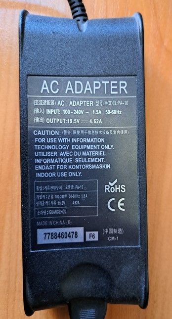

    Dzień dobry. Laptop HP ProBook 4540s. Nie włącza się. Przy podpięciu ładowarki krótkie mignięcie białej i pomarańczowej diody. Przy próbie włączenia 10 mignięć pomarańczowej diody. Pytanie czy coś się zważyło czy ten model ma coś w rodzaju rozpoznawania oryginalności zasilacza?

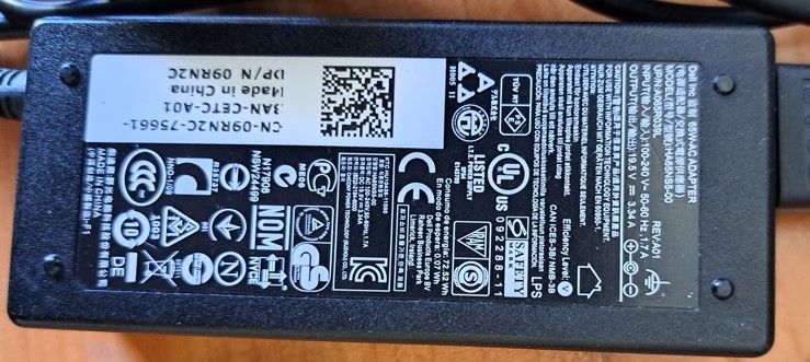

  • #6 20635035
    3moonstrefa
    Poziom 3  
    Posty: 16
    Mam takie dwa. Model płyty zobaczę jak go będę musiał ewentualnie wybebeszyć. Laptop HP ProBook 4540s: Nie włącza się, miganie diod, rozpoznawanie oryginalności zasilacza? Laptop HP ProBook 4540s: Nie włącza się, miganie diod, rozpoznawanie oryginalności zasilacza? Laptop HP ProBook 4540s: Nie włącza się, miganie diod, rozpoznawanie oryginalności zasilacza?

    3moonstrefa napisał:
    Mam takie dwa.
    Obydwa zasilacze są od Della, na nich laptop HP nie będzie pracował. Załatw zasilacz od HP i wtedy spróbuj uruchomić sprzęt.

    Oryginał nie musi być...
    Ale do HP musi być zasilacz do HP
    a do Dell zasilacz do Dell

    Bardzo łatwo jest dostosować zasilacz Della, do użytku z HP, w drugą stronę już nie. Na wstępie uwaga, nawet odłączony zasilacz, będzie miał ładunek w kondensatorze i napięcie nawet ponad 300V.
    Otworzyć zasilacz, odlutować kabelek identyfikacyjny (najcieńszy) i sprzggnąć go z plusem poprzez rezystor ok 330k.

  • #18 21085467
    3moonstrefa
    Poziom 3  
    Posty: 16
    Kupiony oryginał zadziałał. Nikt mnie tak pięknie nie zwyzywał w wiadomości prywatnej jak władca świata i wszechwiedzący obywatel krakarak. Pozdrawiam ;)
