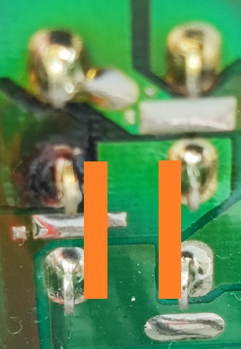

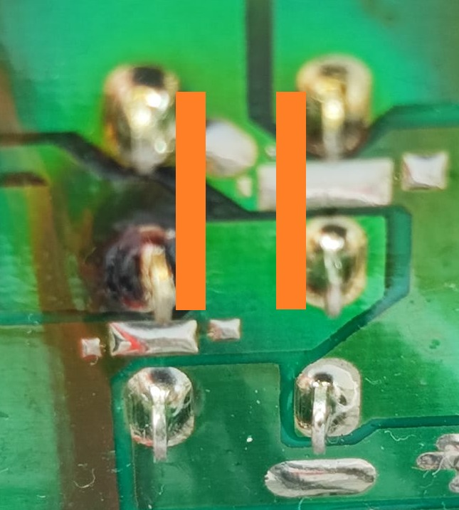

    Mamy problem z lodówką z Lidla Crivit CEK 29 B4. Zepsuł się przełącznik - HOT-COLD. Po rozkręceniu widać, że nie styka środkowy lut. Jak połączyć luty, żeby działała cały czas na chłodzeniu. Połączyć oba środkowe na krótko? Czy te po lewej, górny i dolny? Obecnie jesteśmy w Chorwacji i bez lodówki to...
    Crivit CEK 29 B4 - lodówka turystyczna naprawa przełącznika HOT-COLD na chłodzenie stałeIMG_202306...141933.jpg (1.03 MB)Musisz być zalogowany, aby pobrać ten załącznik. Crivit CEK 29 B4 - lodówka turystyczna naprawa przełącznika HOT-COLD na chłodzenie stałeIMG_202306...141922.jpg (1.54 MB)Musisz być zalogowany, aby pobrać ten załącznik. Crivit CEK 29 B4 - lodówka turystyczna naprawa przełącznika HOT-COLD na chłodzenie stałeIMG_202306...141902.jpg (1.08 MB)Musisz być zalogowany, aby pobrać ten załącznik.

    czosnykowski napisał:
    Połączyć oba środkowe na krótko ? Czy te po lewej ,górny i dolny ?
    Nie, jeśli przełącznik przesuwa sie góra - dół to trzeba połączyć lewy środkowy z lewym dolnym i prawy środkowy z prawym dolnym. Przełącznik oczywiście wylutować.

    >>20632947
    Te przełaczniki mają dwa przesuwne styki
    w pozycji pierwszej śa zwarte styki wgo rys ponizej:
    w pozycji drugie sa zwarte styki :

    Dzięki za pomoc. Zlutowałem środkowy, z lewym górnym i działa. 👍😁
