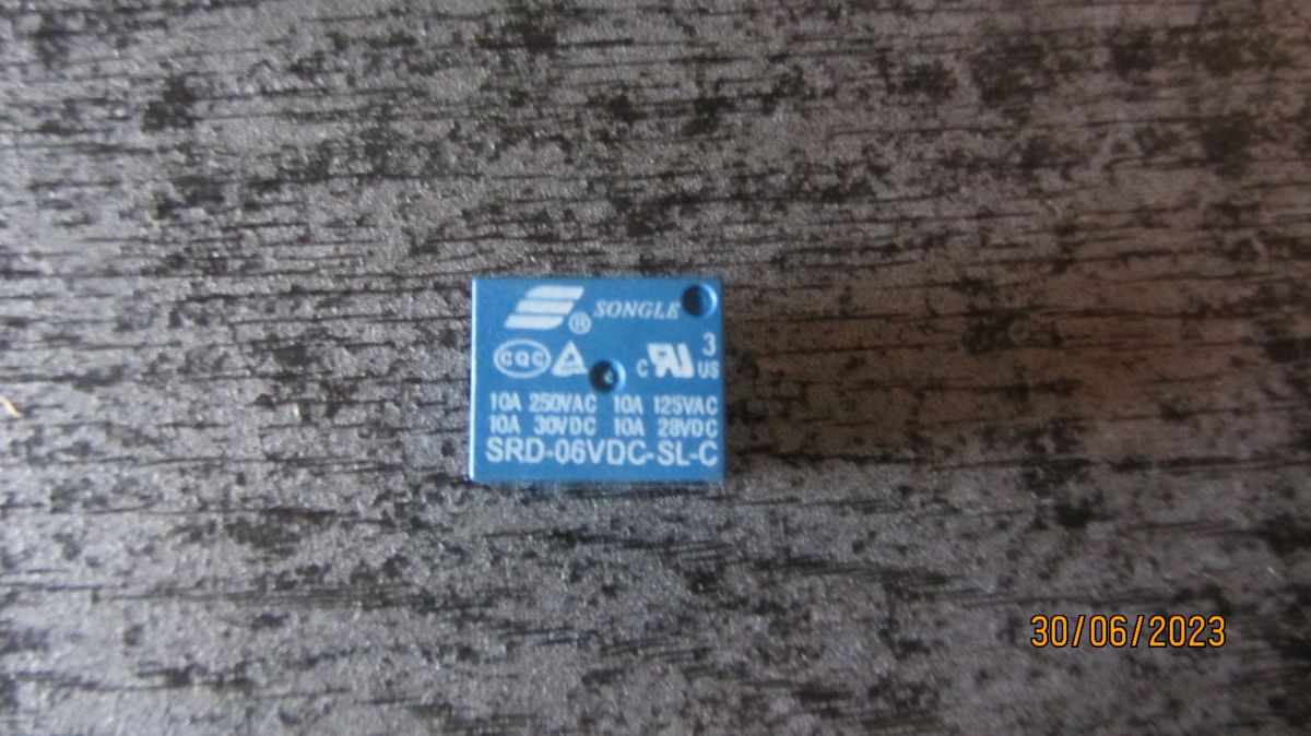

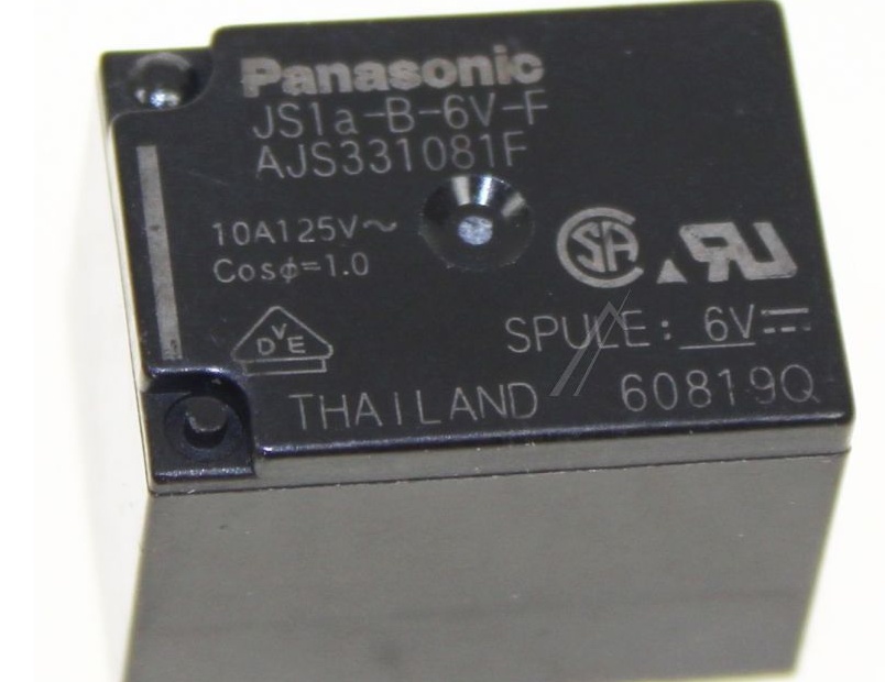

[Kupię] Gdzie mogę znaleźć przekaźniki widoczne na zdjęciu?
Zenon407 30 Cze 2023 10:20 1053 13
  • #2 20636272
    elektryku5
    Posty: 6294
    Pomógł: 459
    Ocena: 1049
    Układ styków wygląda na typowy, może by podszedł Finder 36.11.9.006.4011 lub Omron G5LE.
  • #3 20636281
    md
    Poziom 41  
    Posty: 6237
    Pomógł: 681
    Ocena: 787

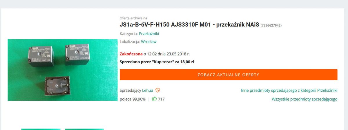

    Równie dobrze może być JS1A-B-6V-F np. od Mouser Polska

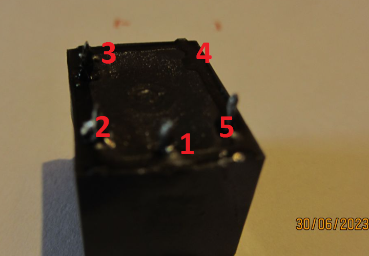

  • #5 20636339
    elektryku5
    Posty: 6294
    Pomógł: 459
    Ocena: 1049

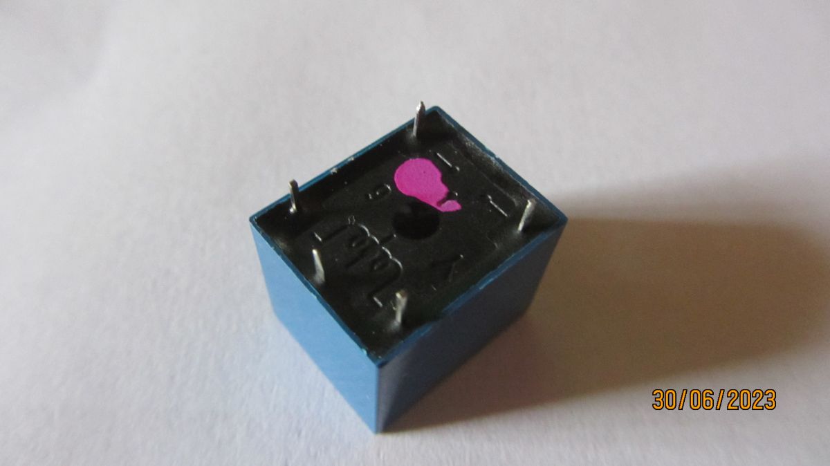

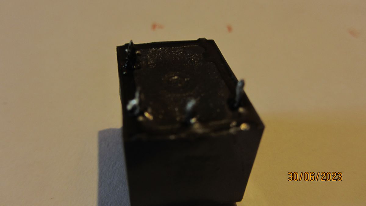

    Zenon407 napisał:
    Ten spalony ma 4 nóżki a tamte 5.Nie lutowac 5 nózki?
    Dokładnie, ta dodatkowa nóżka to pin NC, który nie zawsze jest wyprowadzony.
  • #7 20636357
    Telo
    Serwisant RTV
    Posty: 12785
    Pomógł: 1475
    Ocena: 2278
    Ja czegoś nie rozumiem zamiast poszukac sobie dokumetacji do poszukiwanych przekaźników i odczytać jakie ma wymiary gdzie jaki jest pin i co najważniejsze jaki prąd przełaczający , napięcie to taka wymiania zdań bez sensu jeszcze pytanie czy te niebieskie moga byc i czy ten pin jest czy go nie ma .....
    Pasują czy nie -poszukaj zamienników , poszukaj dokumetację i porównaj....

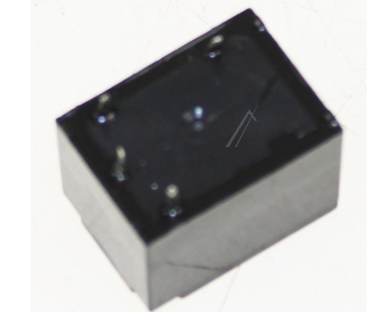

    Dostępne oryginały w Aswo z czasem wysyłki 1-2 dni robocze (dostawa 2-3 dni robocze).
    [Kupię] Gdzie mogę znaleźć przekaźniki widoczne na zdjęciu? [Kupię] Gdzie mogę znaleźć przekaźniki widoczne na zdjęciu? [Kupię] Gdzie mogę znaleźć przekaźniki widoczne na zdjęciu?

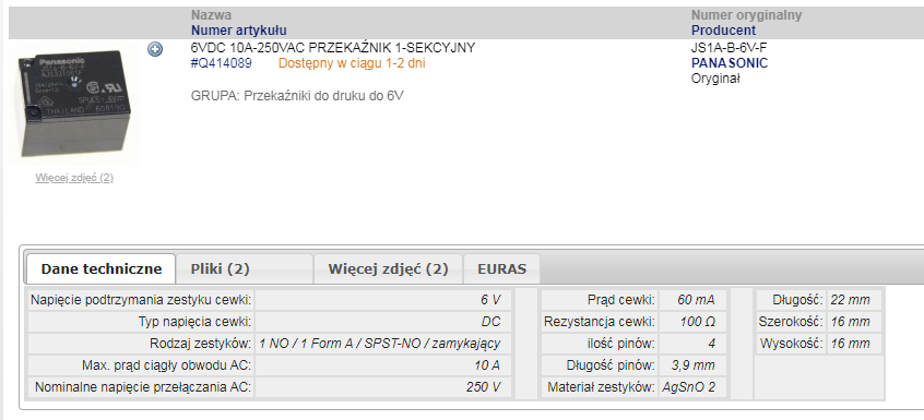

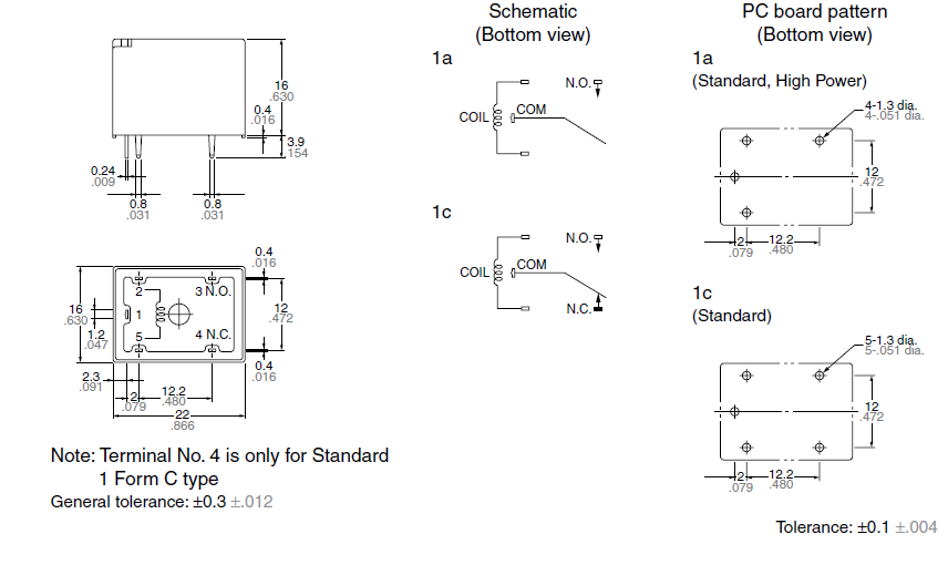

    • Przekaźnik JS1a.pdf (74.55 KB) Musisz być zalogowany, aby pobrać ten załącznik.
  • #9 20637434
    DiZMar
    Posty: 32272
    Pomógł: 2871
    Ocena: 6532
    Rozpiska odpowiednich PIN-ów do dokumentacji z załącznika. PIN nr 4 niekoniecznie występuje. Wtedy jest tylko zamykający. Jeżeli PIN 4 występuje to jest przełączający.
    Dostępny w Aswo jest jak widać bez PIN 4 czyli identyczny jak Twój.

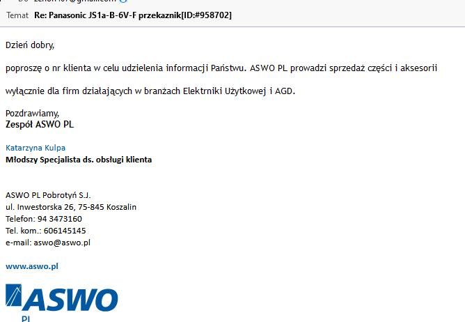

    Aswo sprzedaje dla firm i w niższych cenach. Detaliści kupują ten sam towar np. w north.pl. Drożej, ale taki już los wolnych (od skarbówki) strzelców.
  • #14 20645549
    DiZMar
    Posty: 32272
    Pomógł: 2871
    Ocena: 6532
    Gdybyś miał problem to ja kupuję w Aswo. Mogę zamówić bezpośrednio do Ciebie. Jakby coś zapraszam na PW.
