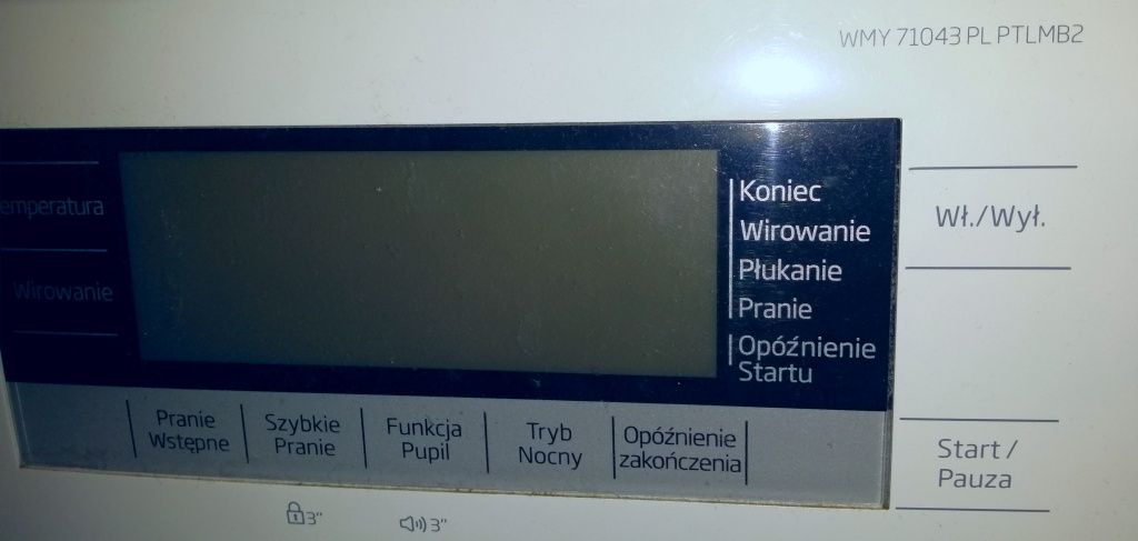

    Mam pralkę Beko WMY 71043 PL PTLMB2 w której przestało działać ryglowanie drzwiczek. Jednak po zamknięciu drzwiczek i wybraniu programu prania i uruchomieniu START pojawia się ikonka pralki z kłódką i pranie się wyłącza, a nie słychać ryglowania. Ręczne ryglowanie drzwiczek też nie działa.
    Nie wiem czy padł mikro styk przy zamku informujący, że drzwiczki są zamknięte i rygiel się nie załącza, a może cos innego się uszkodziło.
    Proszę o jakieś wskazówki. Teraz kwestia tego czy padł mechanizm blokady drzwiczek czy triak na module sterującym? Lub service manual.

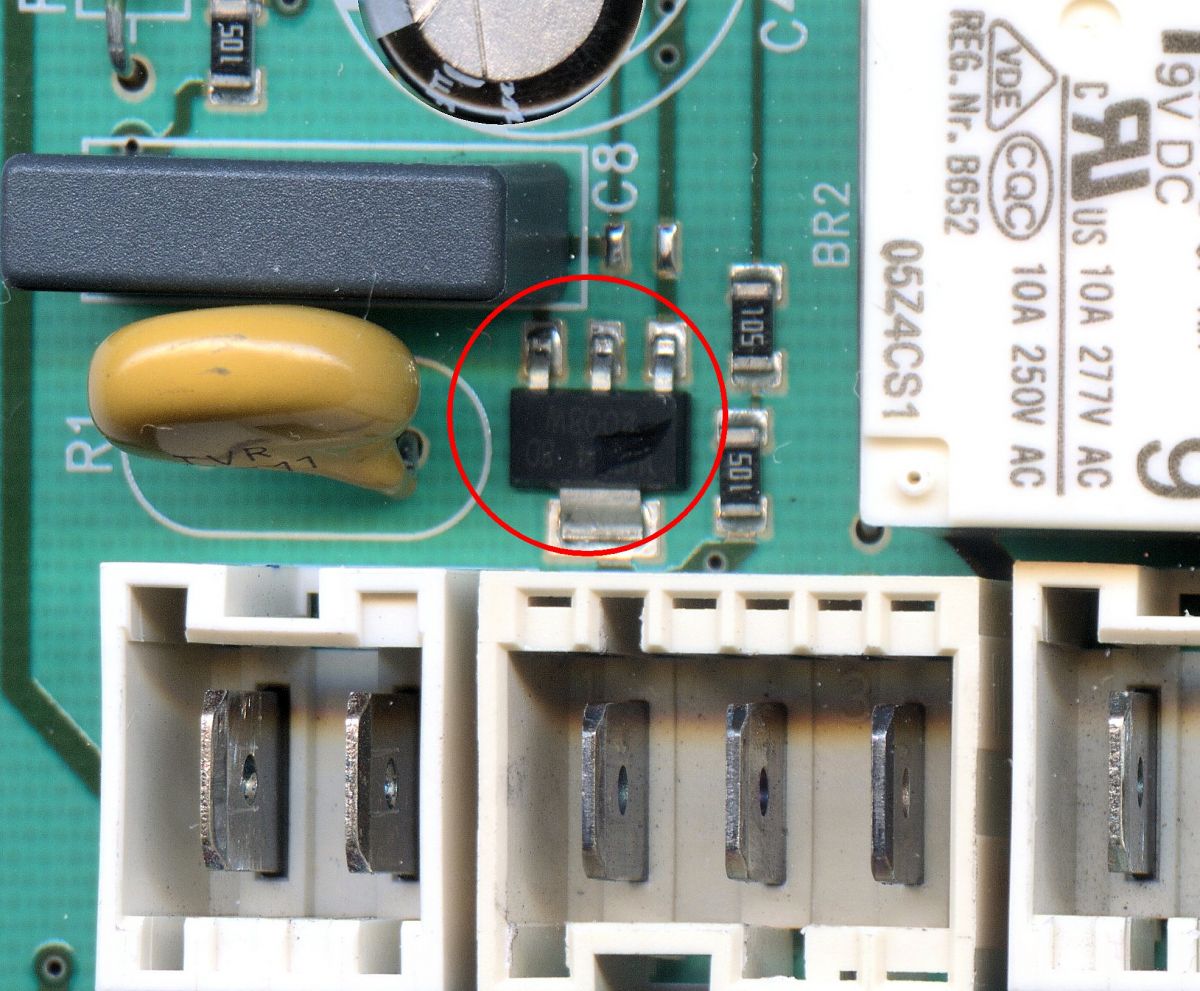

    Po sprawdzeniu na obecną chwile spaliło triaka BTA2008W-600D. Zamówiłem kilka na TME. Obstawiam że on bez powodu się nie upalił sprawdzę sam mechanizm blokady może coś zaśniedziało lub się przypaliło.

    Sprawdziłeś ten triak, czy jest od blokady tak?
    Pomierz, czy tylko on jest uszkodzony. Nie wiem, gdzie jest podłączone sterowanie, czy po drodze masz jakieś elementy. Sam port procesora jest ok, zmierz względem masy i plusa. Jeżeli wszystko pomierzone, to obowiązkowo po zamontowaniu modułu po naprawie kup i zamontuj nową blokadę, bo jak założysz starą, to będziesz miał powtórę naprawy.
    Miejmy nadzieję, że nie upaliło portu procesora.

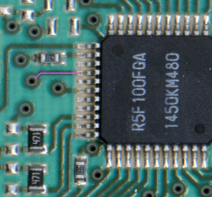

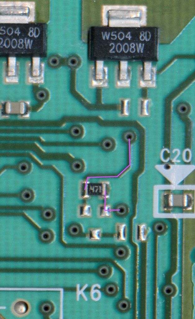

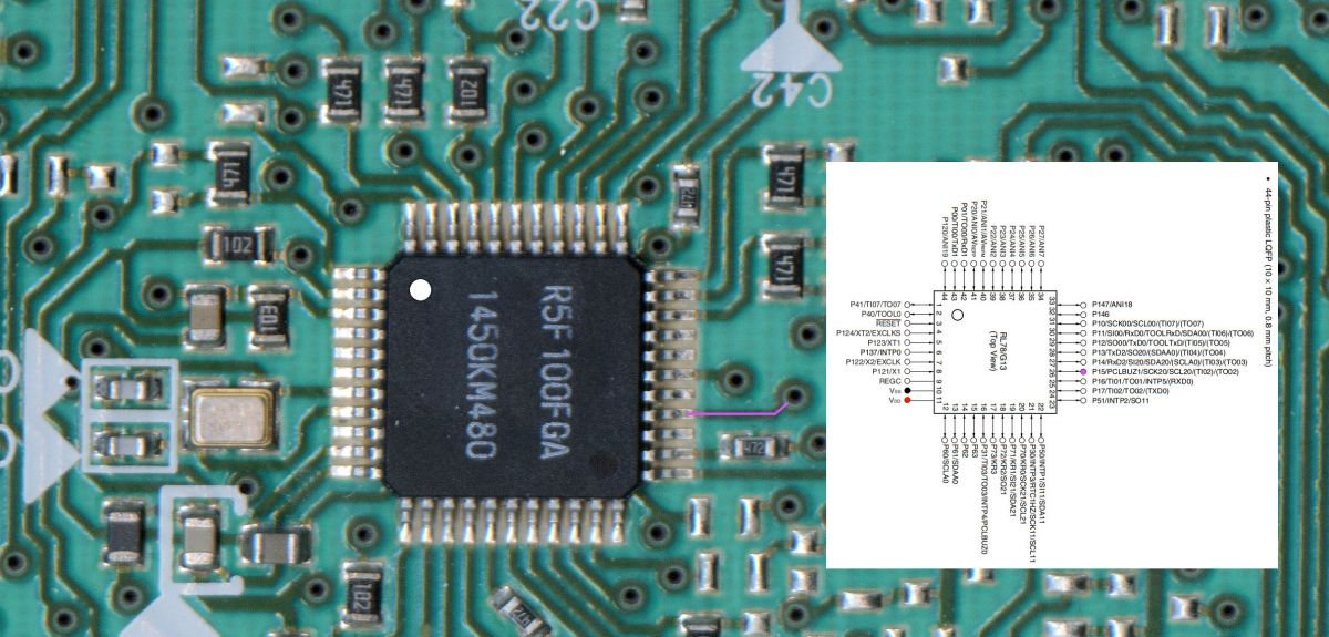

    Lecąc od bramki triaka po drodze jest rezystor 470Ω po sprawdzeniu i nawet na przysłowiowe oko widać ze jest spalony :/ Sprawdziłem bramki sprawnych triaków przy ich nóżkach z uwzględnieniem wspomnianego rezystora na spadku testu diody względem (plus na masę) mam ~700 z ominięciem rezystora ~600. Porównując z bramką na której jest uszkodzony rezystor mam ~600 więc obstawiam, że rezystor zabezpieczył to wyjście na bramkę z układu sterującego. Wymienię rezystor jak przyjdzie triak to go wlutuję i się sprawdzi czy ruszy. Aczkolwiek rozkręcę jeszcze ten cały mechanizm blokady i sprawdzę jak to tam od środka wygląda.

    Telo napisał:
    modułu po naprawie kup i zamontuj nową blokadę, bo jak założysz starą, to będziesz miał powtórkę naprawy.
    Ok.

    Może będziesz miał szczęscie i port ocalał ale blokada musi być nowa nie naprawiana.

    Po wymianie uszkodzonego triaka, rezystora i blokady drzwiczek pralka zaczęła działać normalnie.
